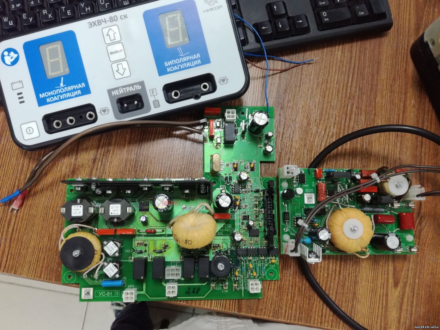

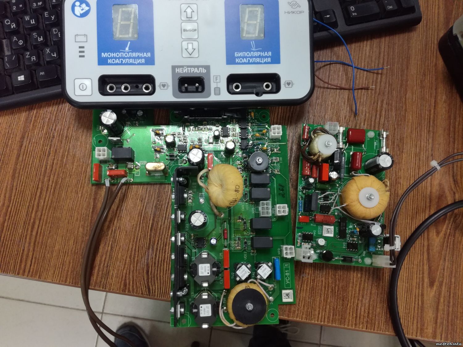

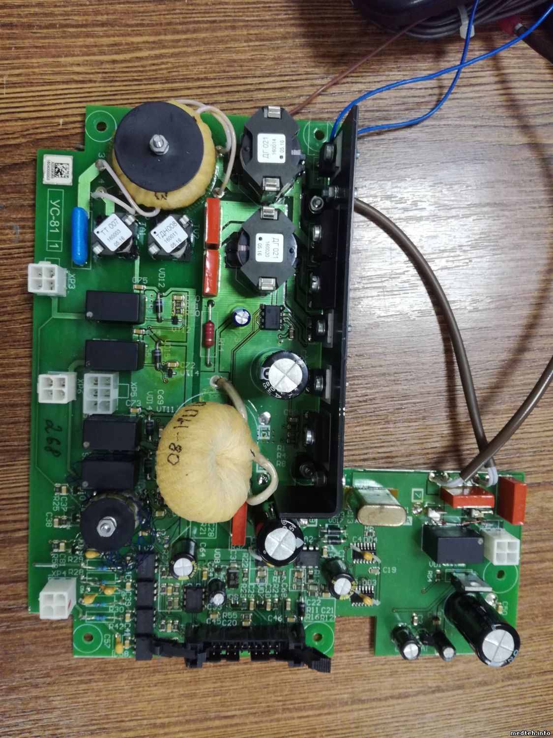

ЭХВЧ 80-СК "Никор" попал в ремонт, после того, как аппарат был включен без АКБ. При этом взорвалась мсх. UCC27425 - драйвер силовых полевиков, я так понимаю, выходного каскада.
Проверил все полевики и диоды этого каскада - всё целое. Заменил мсх., включил - постоянно звенит зуммер, аппарат на кнопки не реагирует, на индикаторах панели управления горят две шестерки и начинает греться новая мсх.
Вопрос следующий: "Есть ли у кого схема на такой аппарат или какие-то сведения?"
