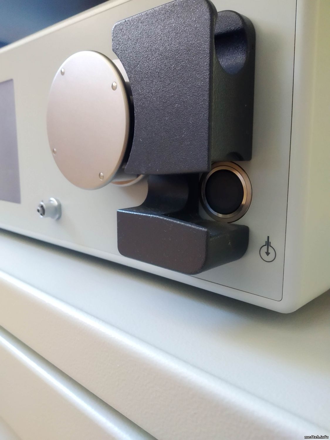

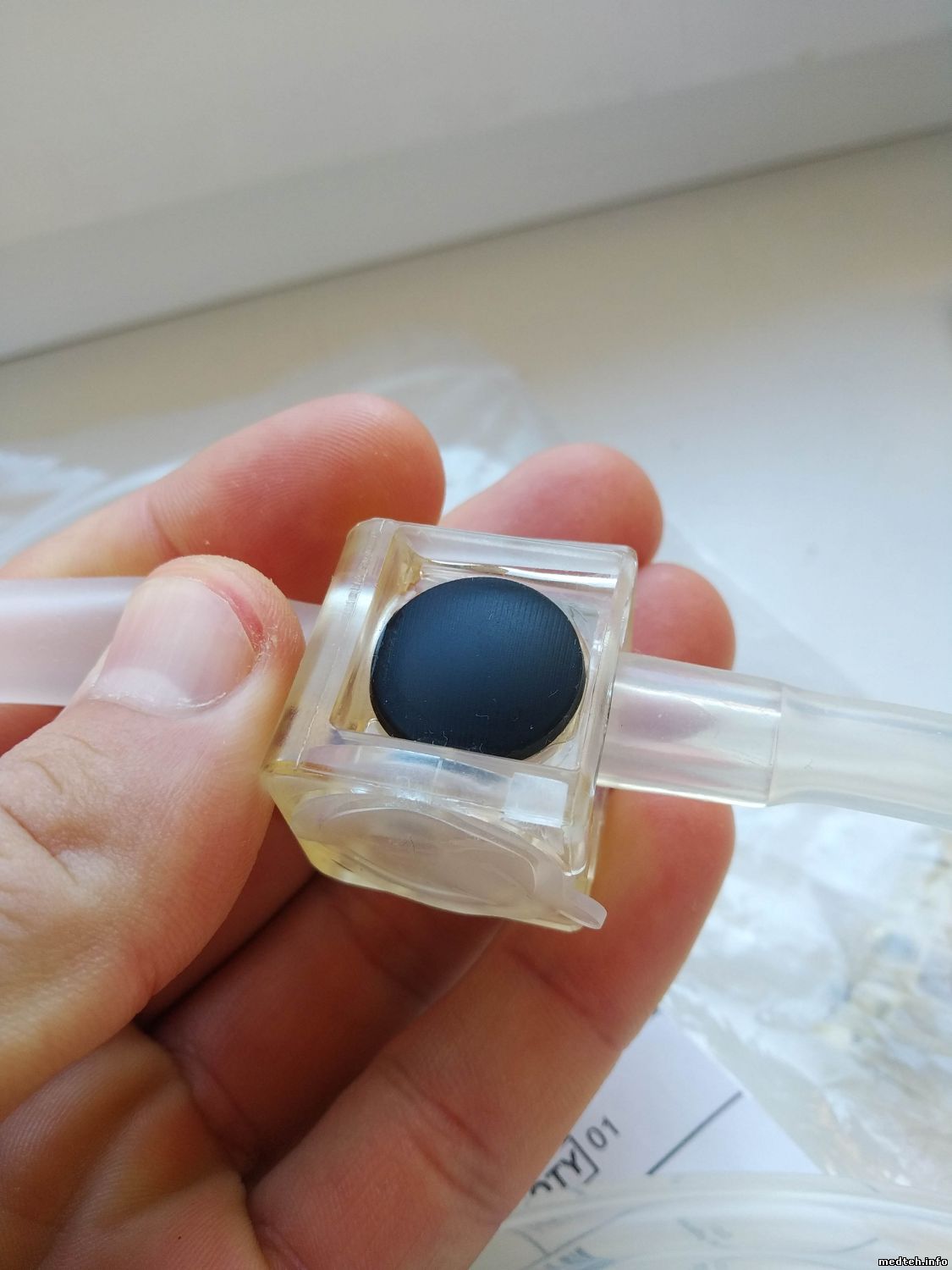

На самой помпе, возле кронштейна крепления шланга стоит считыватель информации, как в домофоне, для прикладывания таблетки. На самом шланге есть ответная фиговина, которая при установке шланга прижимается к считывателю.
Помпа перед запуском анализирует подключенный шланг, указывает количество оставшихся использований на дисплее. Шланг стерилизуется в паровом стерилизаторе, силиконовый, вечный, но запрограммирован всего на 20 использований.
