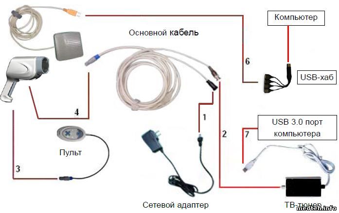

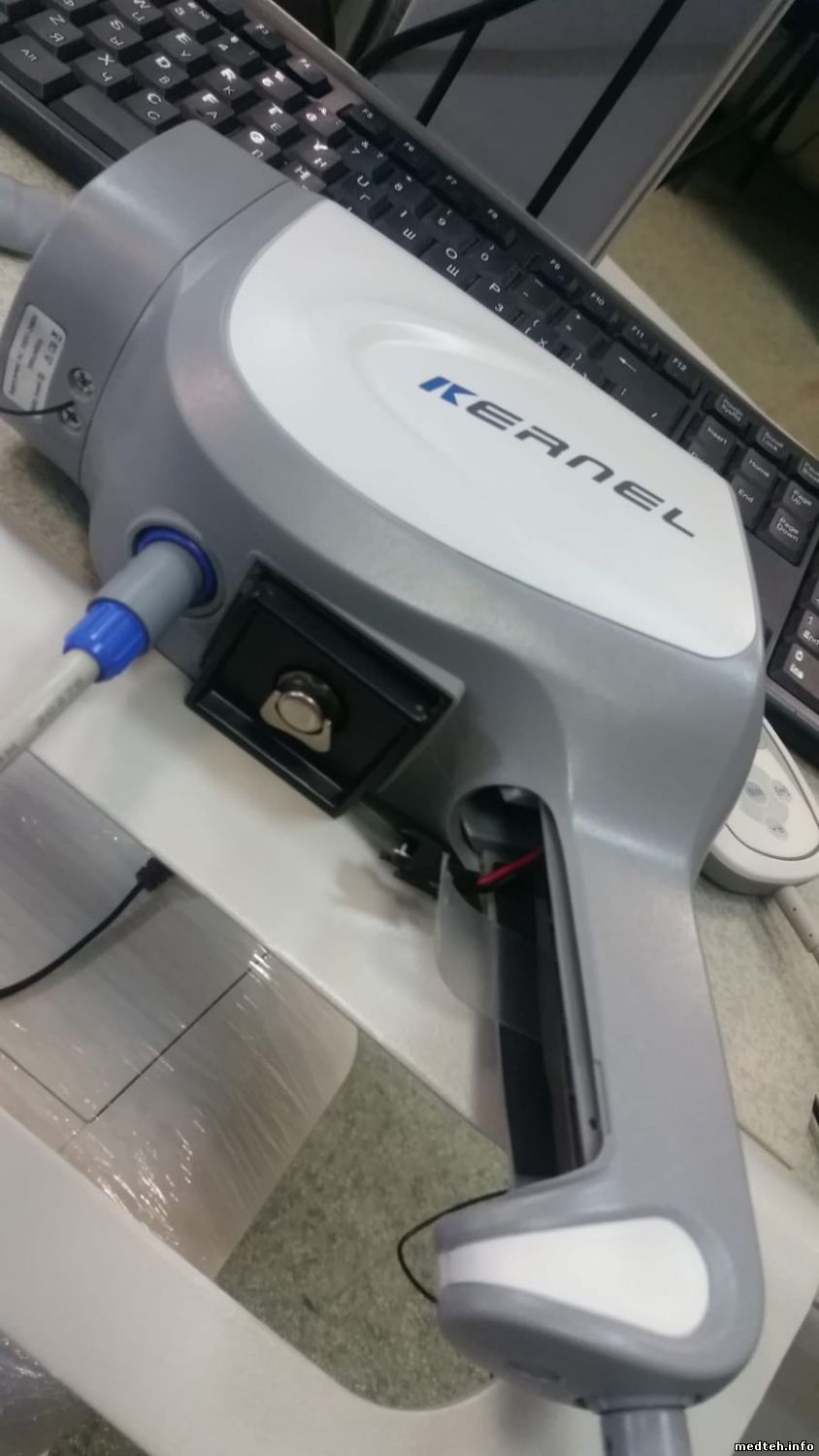

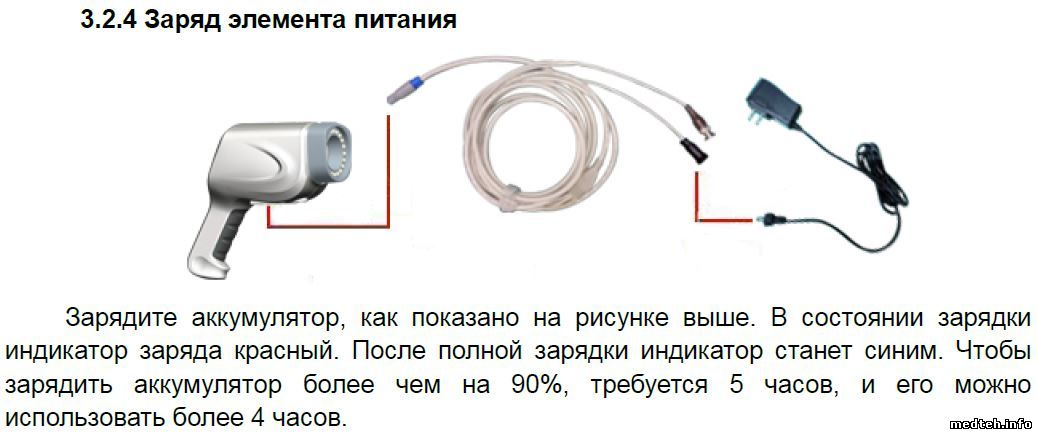

Видеоголова с автономным питанием от АКБ 18650 7,2В 2,1А ... (фото 1).
В наличии в комплектации основной кабель как на фото 2.

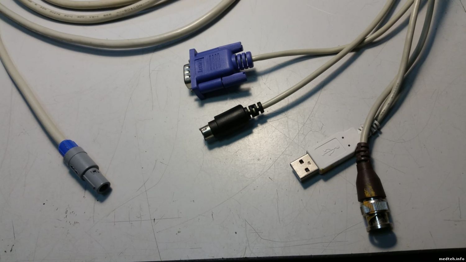

В комплектации указанной в руководстве пользователя основной кабель совершенно другой (фото 4).
Беда в следующем: от АКБ голова работает, а без АКБ не работает. Видео снимаю по BNC.
Не понятно как в моей комплектации осуществляется подзаряд АКБ.

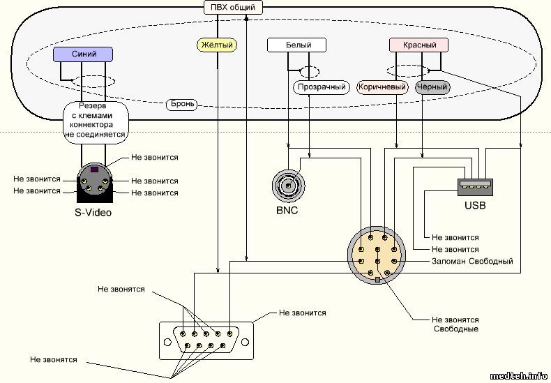

Я не поленился прозвонил основной кабель (фото 6). Обращаюсь к тем, у кого есть в доступе
аппарат в комплектации как на фото 4. Подскажите:
1. На какой Pin разъёма основного кабеля (фото 3) приходит напряжение с сетевого адаптера?

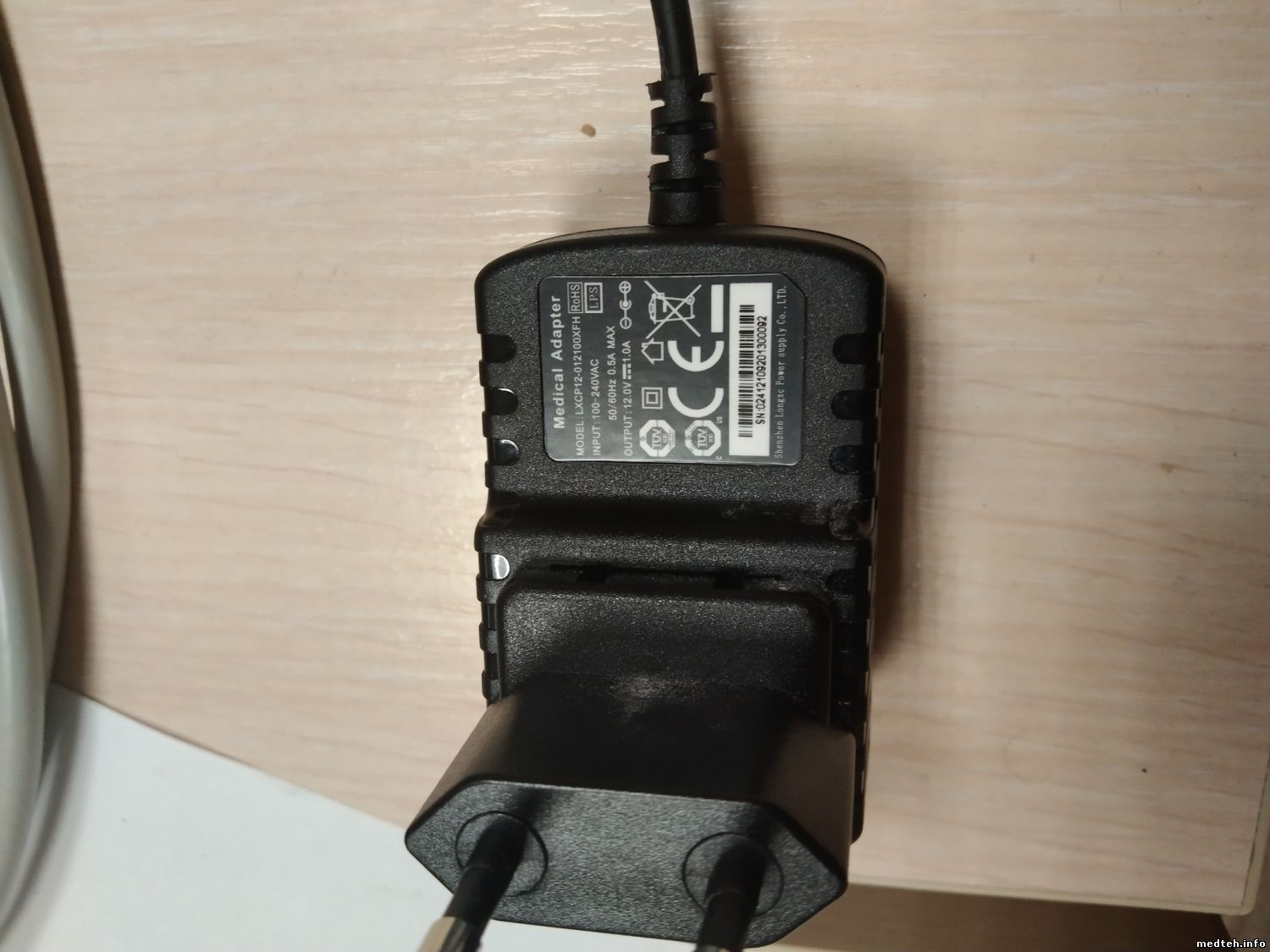

2. Какое напряжение и какой ток выдаёт сетевой адаптер? Что написано на его корпусе?
3. Понимаю, что земля она всего и вся и в Африке и тем не менее. На какой Pin разъёма
основного кабеля (фото 3) приходит земля с сетевого адаптера?
Прошу помощи.

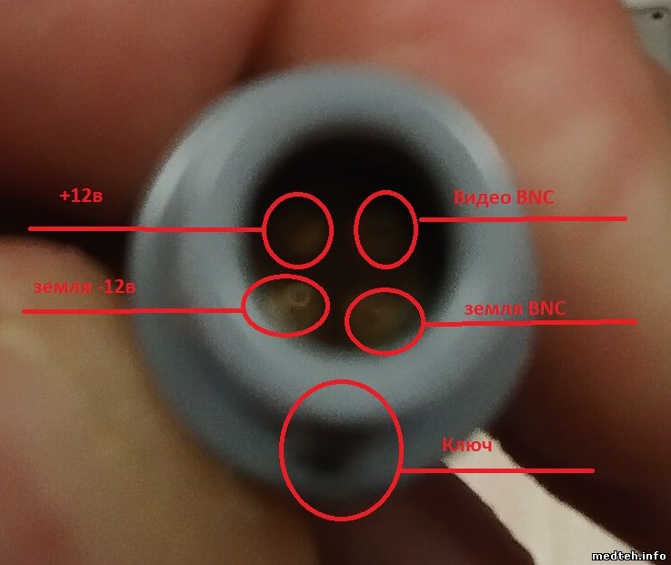

CMD-NVДата: Пятница, 01.Окт.2021, 10:16 | Сообщение # 4
Нижневартовск
lavrentyi, у нас комплектация как на рис. 4. Но есть отличия в разъёмах, тот, что рис. 3 у нас всего 4-е контакта. BNC и питание. Блок питания 12В 1А.
Сообщение отредактировал CMD-NV - Пятница, 01.Окт.2021, 10:18
lavrentyiДата: Среда, 06.Окт.2021, 11:12 | Сообщение # 5
У вас сообщений: 28
инженер по ремонту медтехники
Цитата CMD-NV ()
У нас комплектация как на рис. 4. Но есть отличия в разъёмах, тот, что рис. 3 у нас всего 4-е контакта.
Я извиняюсь ... Не могли бы Вы первое прикреплённое к Вашему ответу фото разъёма вашей комплектации по "читабельнее" выложить ... blush
