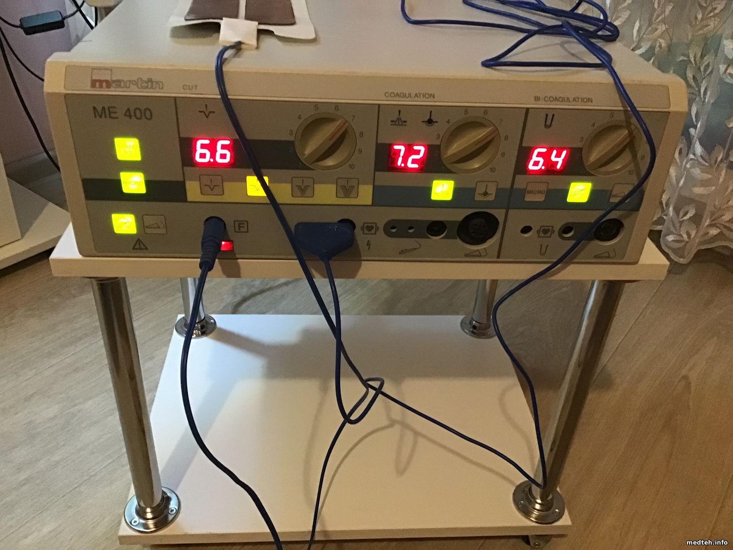

При включении аппарата кнопка «F» начинает мигать, при подсоединении пластины мигать она не перестаёт, перестаёт только тогда, когда приклеиваю пластину к собственной коже или кладу на неё свиное сердце (при этом кнопка «F» гаснет). Ручка монополярного электрода при нажатии кнопок пищит, но при попытке резать или коагулировать сердце ничего не происходит, только звук. Почему так происходит?

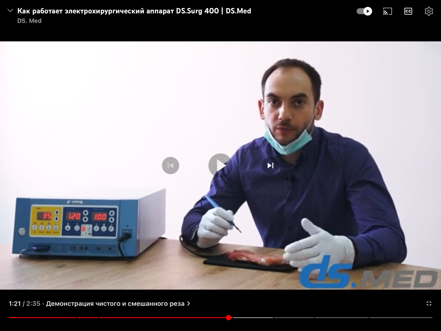

Я не собираюсь использовать его на человеке или любом другом живом существе. Я брала его для тренировки, а не для использования в условиях клиники. Свиное сердце - обычное мертвоед сердце, купленное на рынке. Вот, к примеру, человек на скрине демонстрирует работу другого ЭХВЧ на куске мяса. В принципе, именно это мне и нужно, не более.
Мне просто хочется понять: я принципиально делаю что-то не так при подключении аппарата (использую не ту пластину, неправильно подключаю пластину или ручку монополярного электрода и т.д.) или проблема в исправности самого аппарата.
Возможно. Посмотрите на цифры фото
и сравните с вашим
Инструкцию читали?

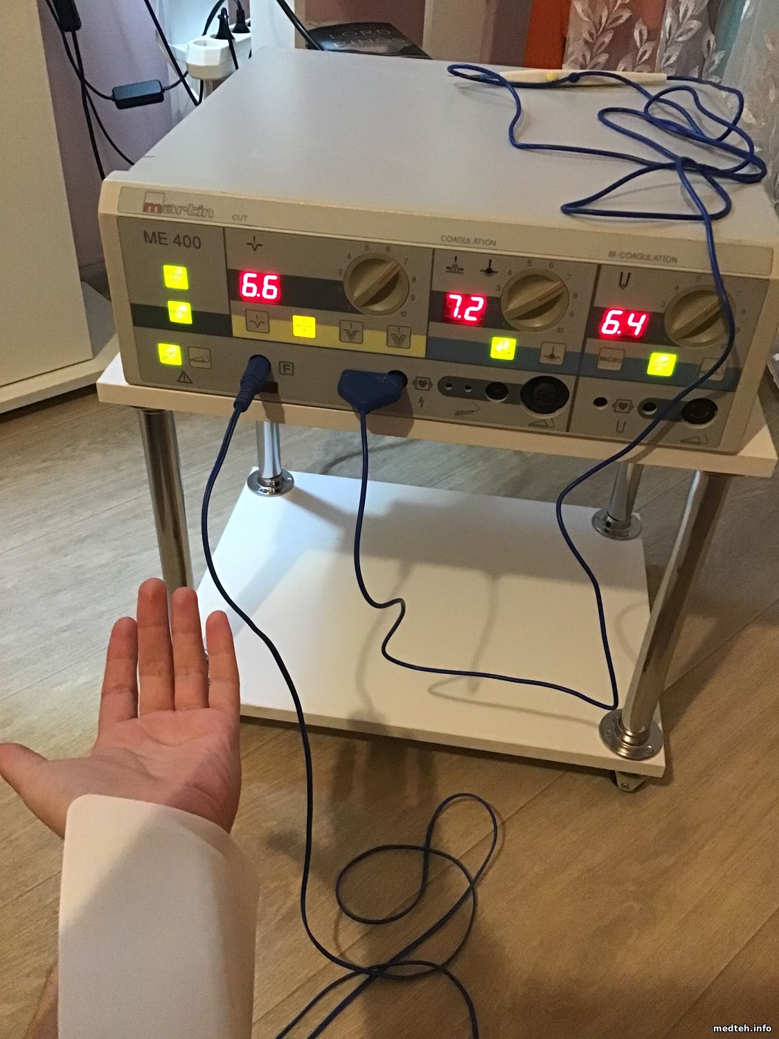

Одноразовые электроды, состоящие из двух половинок как у Вас, предназначены для того, чтобы контролировать правильность расположения этого нейтрального электрода на теле пациента. Когда Вы накладываете его на свою руку, коагулятор перестаёт пищать, т.к. "понимает", что обе пластины замкнуты между собой через кожу (определённое сопротивление между этими пластинами). Электрод, судя по фото, тоже одноразовый и рабочий, т.к. при нажатии любой кнопки раздаётся звуковой сигнал
А вот процесс резания или коагуляции не происходит, скорее всего, из-за того, что либо препарат (свиное сердце) подсушен, либо установлен малый уровень мощности. На корпусе "Фотеков", например, есть таблица, в которой указана рекомендуемая мощность для работы с определённым электродом. Смущает ещё и то, что горит индикатор "би-коагуляции". Дело в том, что на некоторых аппаратах включение режима "би" не даст работать в режиме "моно", поэтому начинать тренировки нужно только после ознакомления с Инструкцией пользователя на конкретный аппарат.

Dolykul, у Вас включен режим "MICRO" (на фото эта кнопка подсвечена), а в п.2.3 Инструкции указано, что мощности резания и коагуляции в этом случае уменьшаются в 3 раза. Скорее всего, из-за этого и не виден эффект.

Я не могу утверждать на 100%, всё-таки аппарат очень древний, а инструкции под рукой нет, но мне кажется, что Ваш аппарат, либо инструмент неисправны. При тех индикаторах, что видны на фото, аппарат должен выдавать более 60 Вт мощности, а это должно быть заметно. Мощность можно и поднять, выключив кнопку MICRO, но если аппарат сдох так, как чаще всего ломаются подобные аппараты, то он даст дым.
Т.е. подключили аппарат Вы правильно.

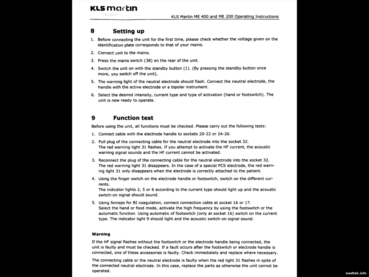

Всё верно: пластина нейтрального электрода подключается к разъёму 32, при этом датчик 31 должен гаснуть.
Так и происходит при подключении пластины.
Ручка монополярного электрода подключается к разъёмам 20-22 или 24-26. При этом кнопки 2, 5 или 6 должны загораться (2 - при резании, 5 - при коагуляции в режиме «Спрей» и т.д.). Но у меня этого не происходит! Пробовала и режим «Micro» выключать.
В сноске «Внимание!» написано, что если световые сигналы (2, 5 или 6) загораются до подключения ручки монополярного электрода/педалей переключения, то неисправен аппарат.
Если такая проблема возникает при подключении ручки или педалей, но без нажатия на кнопки ручки/педали, проблема в ручке или педалях. У меня же он не загорается даже при нажатии. Наверное, придётся, действительно, вести его на диагностику, хоть это и недешёвое удовольствие.
