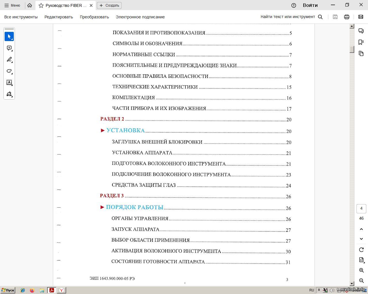

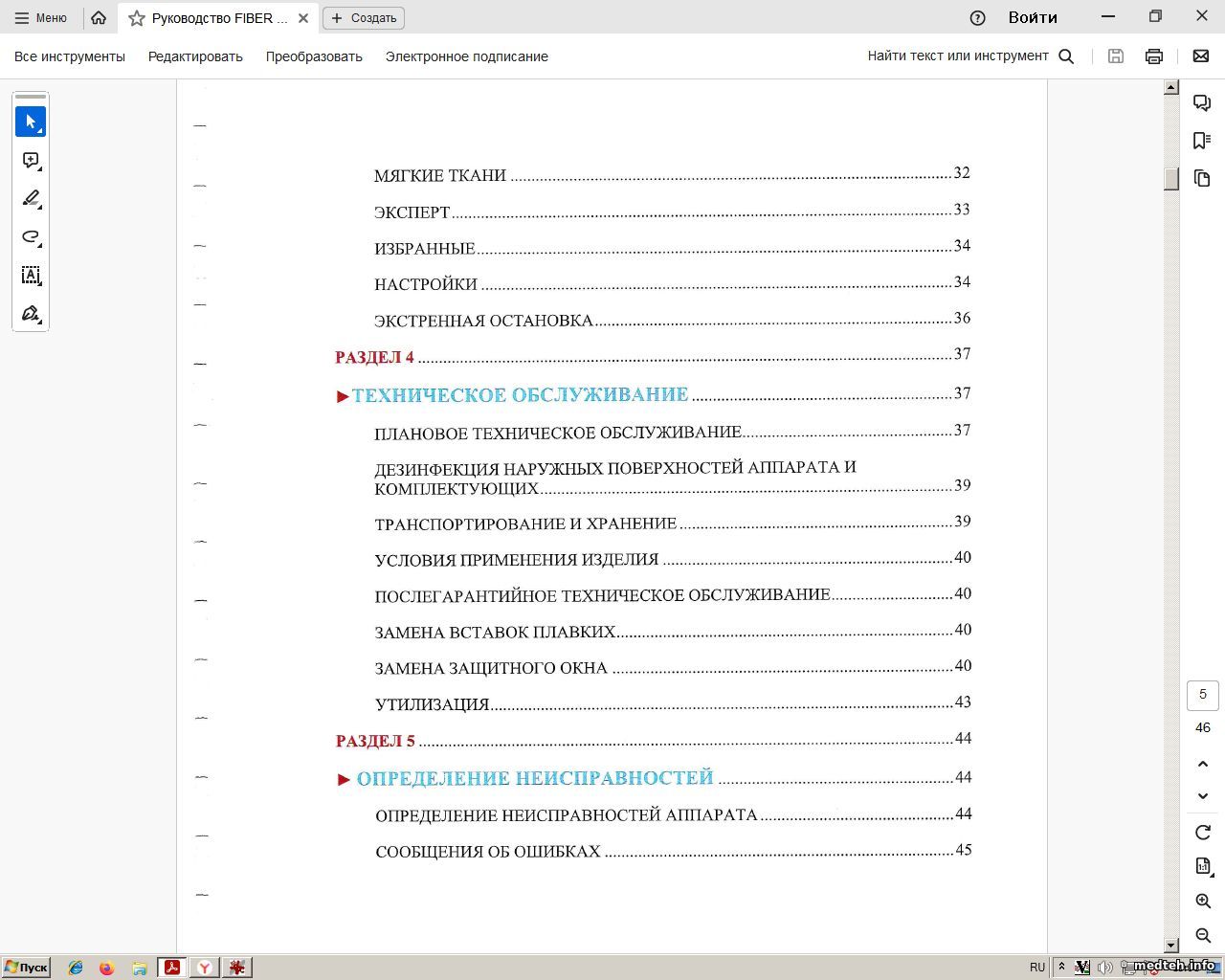

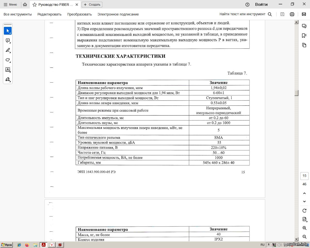

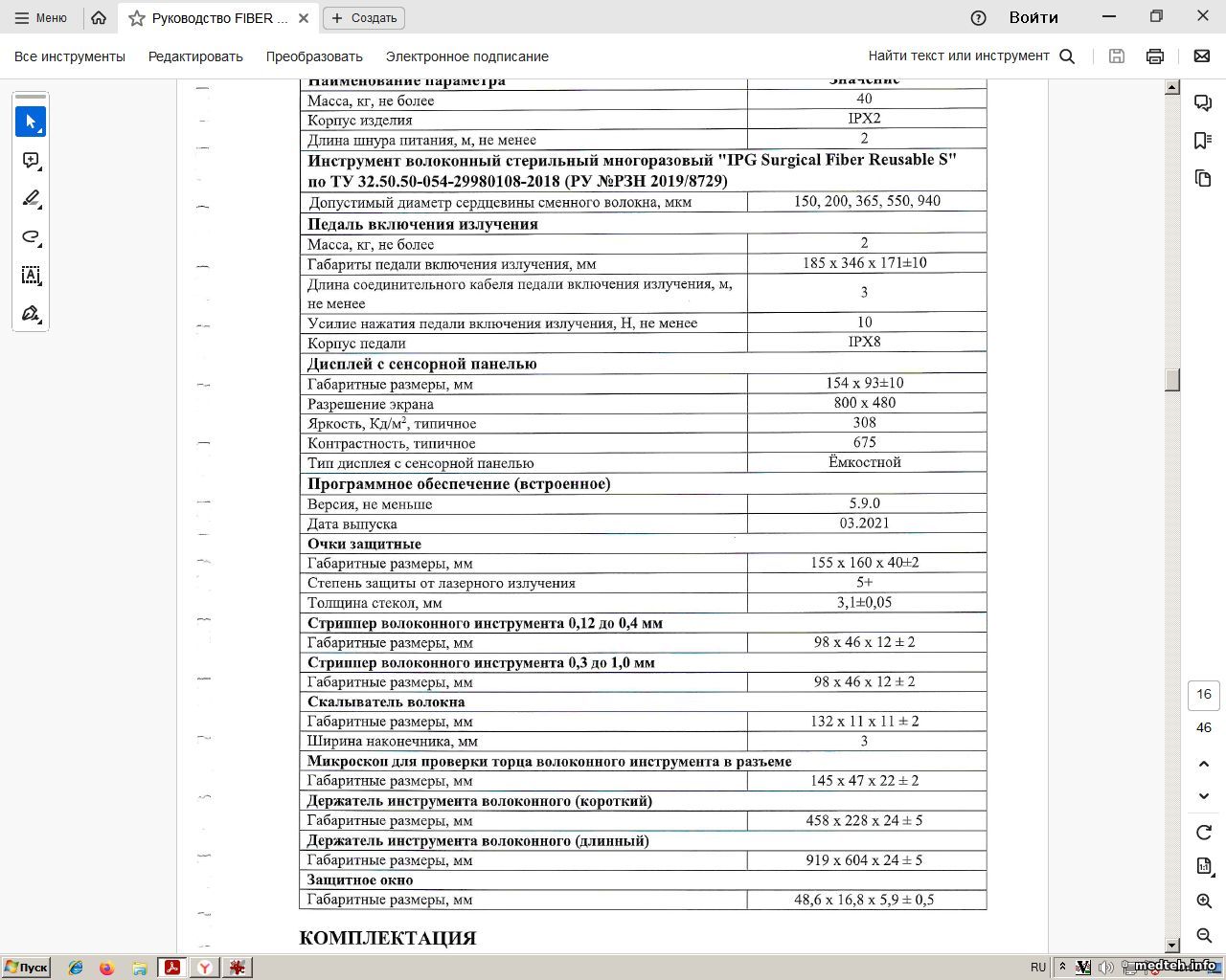

Реплика. Дали мне в ремонт педаль от аппарата лазерного хирургического повышенной мощности FiberLase U3, производства ООО НТО "ИРЭ-ПОЛЮС". Россия, Московская область, г. Фрязино, пл. имени академика Б.А. Введенского, д. 3, стр. 5. Стоит он очень много, порядка полтора десятка млн. руб.
Приобретён данный аппарат в октябре прошлого, 2023 года. На данный аппарат гарантия 3-и года,
Педаль же, на первый взгляд, не очень-то ремонтопригодна. Разъём маленький, примерно 1 см, штырьков много. При нажатии есть щелчки.
Если есть гарантия на всё изделие, то его и его составные части должен ремонтировать завод?
Но гарантия на всё изделие на педаль не распространяется. И получается так, что при отказе аппарата медперсонал как может проверить что педаль не виновата?
Хороший способ с пользователя рубить денежки.
Но я смог проверить через иголки и кембрик проверку на контакт при нажатии педалей. Контакт есть.
По словам медперсонала, аппарат не реагировал на жёлтую педаль уже почти год назад.
Дополняю. При чтении руководства по эксплуатации нет упоминания о гарантийном сроке. А гарантия устанавливается гарантийным письмом. В комплект поставки входят в разделе наименование - сам лазерный аппарат, а все остальное - в составе: в т.ч. педаль, второй позицией после шнура сетевого.
