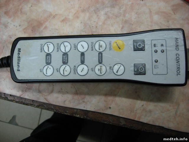

Только при подключенном пульте ручного управления периодически срабатывают и отпускают реле, управляющие двигателем компрессора гидравлики. Стол нормально работает (пока). На битый кабель от пульта не похоже, кабель гнули около разъемов. Пульт навороченный, с микроконтроллером. Другого такого у нас нет. Какие идеи? Поделитесь опытом.

Клавиатура пульта пленочная. Обнаружил между пленками окислы - попала жидкость. Промыл и положил изолятор. Щелчки исчезли.

dennnext, Добрый день у меня пульт от smart p2000. Клавиатура пленочная, чтобы добраться до пленок нужно "отодрать" верхний слой.
