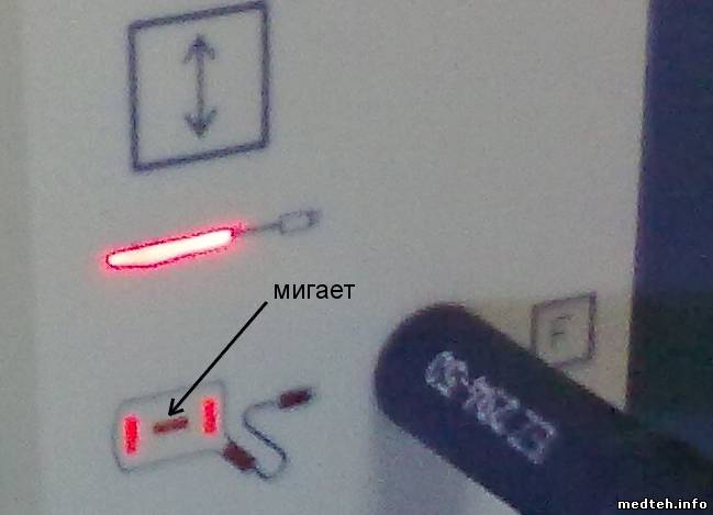

ambroseДата: Понедельник, 25.Янв.2021, 19:45 | Сообщение # 11
У вас сообщений: 162
инженер по радиоэлектронике
Добрый вечер, не могу перключится между режимами нейтрального электрода, мигает средний светодиод Фи всё. Может кто понял, что нажимать и когда? Юзермануал есть в природе?
