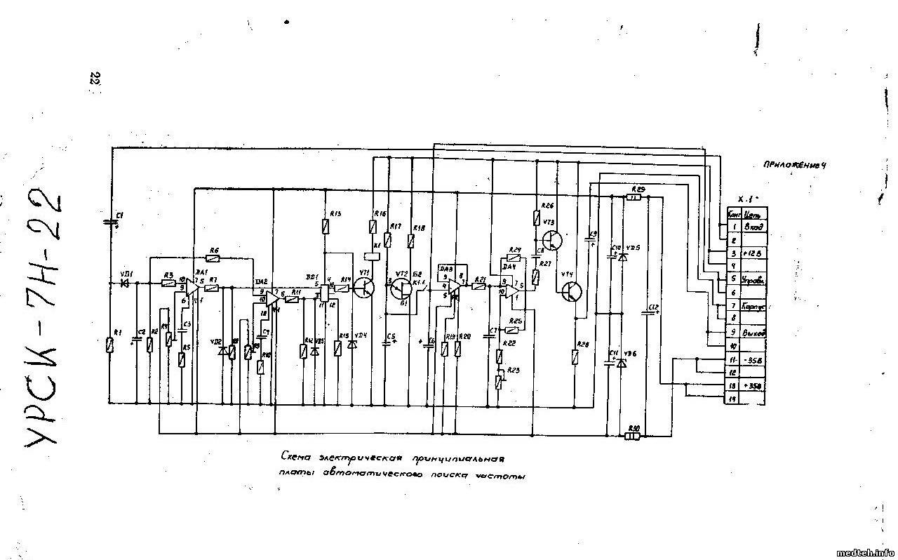

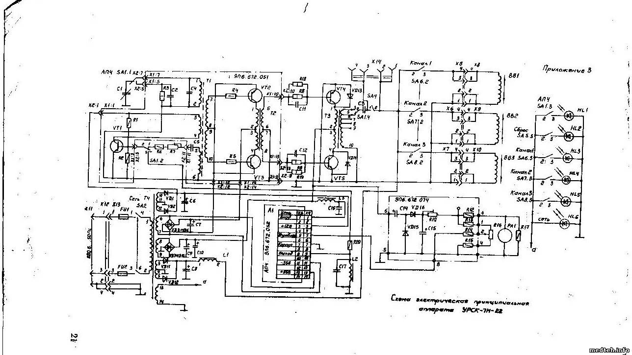

Столкнулся с необходимостью ремонта аппарата УРСК-7Н причём сразу в двух вариациях (с регулировкой частоты и без). Настоящие раритеты и гудят как трактора, но нужно бы их оживить. Элка, спасибо за схемы, но не мог бы кто-нибудь выложить паспорт на них?

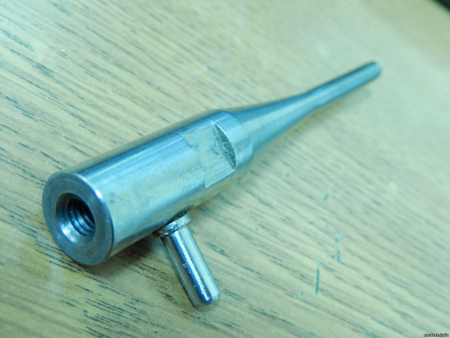

Аппарат УРСК-7Н-22 работает очень хорошо с новыми (видимо хирургическими) насадками , так что при максимальной мощности стрелка уходит почти до конца шкалы и наконечник режет , например плитку , но медперсонал использует только старую распылительную лор-насадку (на фотографии ) , на которую сбоку подаётся физраствор из флакона через трубку . Некоторый резонанс и распыление есть при определённой частоте, но мощность не достаточна (некоторое время назад была значительно больше ) . Кроме того при возбуждении на частоте около 26 кГц ( амплитуда на излучателе более 100 В ) временами появляется дополнительный сильный звук (не высокочастотный ) . Может быть диапазон изменения частот при регулировке сузился , но паспорта пока не дали , не знаю, есть ли там эта информация .

dwemerДата: Среда, 17.Янв.2018, 00:37 | Сообщение # 8
Студент факультета Биомедтехника
Здравствуйте, Александр!
Скорее всего дело в паразитных колебаниях (от них и просадка по мощности). Если с остальными инструментами узел аппарата работает хорошо, значит неисправен инструмент (к примеру отошёл подвод воды). Но обычно дело или в недостаточной силе стягивания концентратора узла и инструмента или в узле, в котором может со временем отклеиться магнитостриктор.
