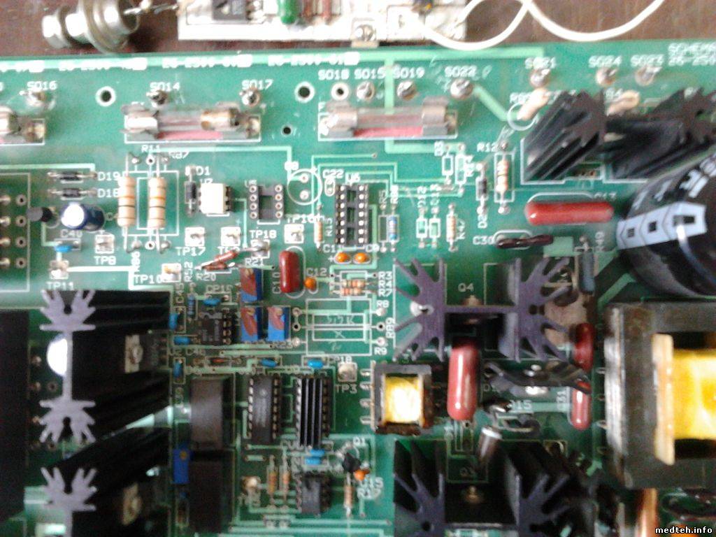

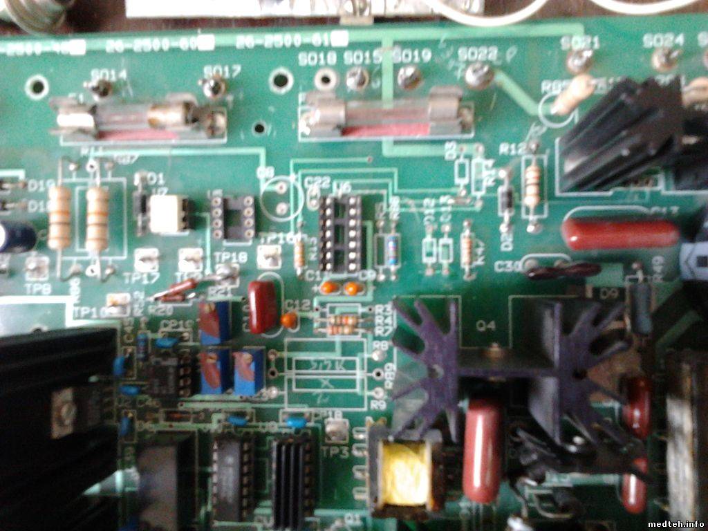

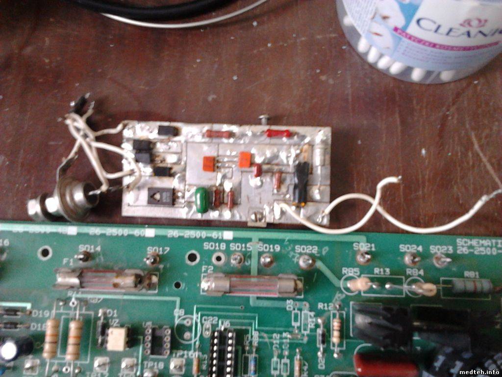

Попал в ремонт аппарат электрохирургический апапарат Contec HF-2500 (он же Model 26-2500 - Cameron-Miller) в котором покопались какие-то вурдалаки. Сняли микросхемы V5 V6 вместо них приделали самодельную схему. Сняли тиристор\симистор CR1 вместо него КУ208. Заменили V8 на 1006ВИ1. Сняли часть деталей обвязки. Помогите кто чем может.

Со схемой давно разобрался, микросхемы TDA1185A управление симистором (режим диммер), а вторая микросхема IL300 (или аналог) используется в этой схеме как регулироемое сопротивление.
Вот здесь и возникла проблема - купить 1-2 TDA1185A невозможно, только партию. Если кто поможет приобрести (на коммерческой основе) TDA1185A или аналог ILA1185AAN (Интеграл) буду очень благодарен. drinks
