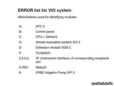

AlexiumДата: Среда, 16.Май.2012, 22:37 | Сообщение # 9
Вот принцип кодировки ошибок - у вас ошибку вызывает контроль-панель. Кнопки, разъемы, тач и т.д. Происходит ошибка при инициализации (проверке).
ОООООчень сильно сомневаюсь что прошивка. Какими логическимими выводами вы пришли к этому??? Думаю проблема с тач панелью или клавиатурой.

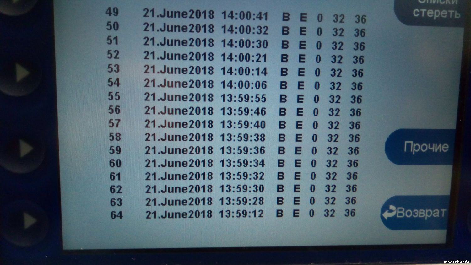

Проблема: аппарат при старте, в собранном виде (инструменты, нейтральный, педаль) отменяет "активацию". При отключенной педали включается, позволяет лазить по менюшкам и т.д. Но ошибки выдаёт из серии "В" (по мануалу, вроде B = Control panel).
Кто-нибудь пытался лечить такую болезнь?
Есть ли среди нас коллеги на данный девайс обученные? Для них ошибки ...

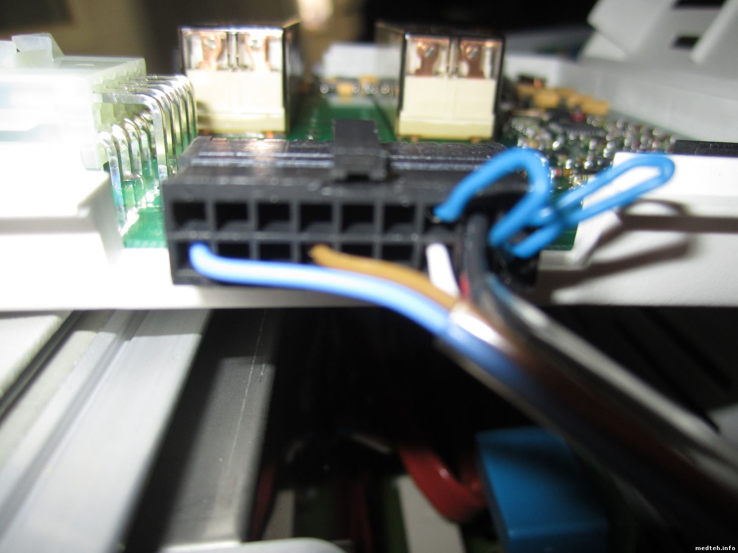

Есть у кого-то схема разводки педали/распиновка гнезда, или хотя бы подскажите по какому принципу она должна работать?
Получили три штуки по гуманитарке, а без педали толку ноль.
Serov-OVДата: Пятница, 24.Ноя.2023, 20:40 | Сообщение # 32
У вас сообщений: 228
Котовск
Как мне объяснял сервисный инженер ERBE, внутри самой педали находится микросхема, по которой коагулятор и определяет педаль. Есть распиновка только кабеля (разъём на аппарате - разъём на педали). Четыре вывода на разъёме педали никак не "сигнализируют" о нажатии клавиш. Покупали новую педаль.
AlexiumДата: Пятница, 24.Ноя.2023, 21:58 | Сообщение # 33
Если не ошибаюсь - микроконтроллер pic18F плюс немного еще микросхем и рассыпухи.
