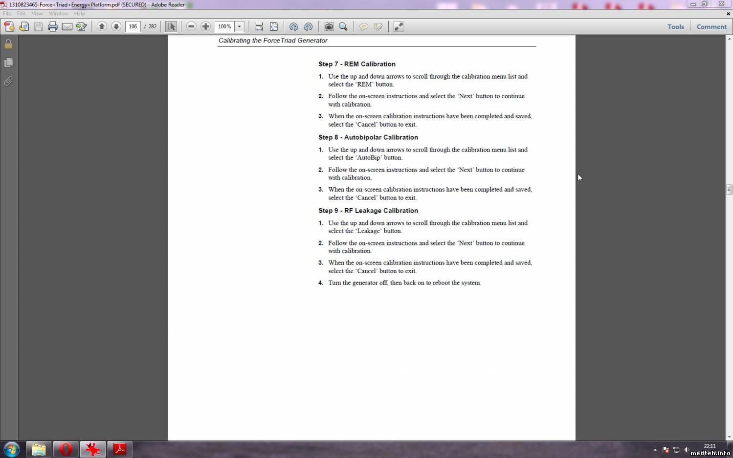

AlexiumДата: Четверг, 20.Окт.2011, 21:18 | Сообщение # 3
Вот, собственно, и подсказка:

Это ?
rinzhakДата: Четверг, 20.Окт.2011, 22:34 | Сообщение # 8
У вас сообщений: 186
Петропавловск
Alexium, по смыслу что-то похоже, только у меня в записях на русском ... (касательно значения по току).
В общем, пройдя по алгоритму меню в итоге значение тока не выравнивается под значения в пределах 300 мА, схемы нет потому и не решаюсь лесть внутрь.
У меня один вопрос - программно имеются какие-то пределы допустимых отклонений для самой возможности калибровки?
Если да, то голову морочить не буду - вышлю в профильный сервис центр Covidien; если нет, то возвращусь к своему первому вопросу - есть у кого опыт выравнивания значения тока под номинал 315 мА программным методом, если имели таковой, поделитесь опытом ...
