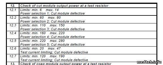

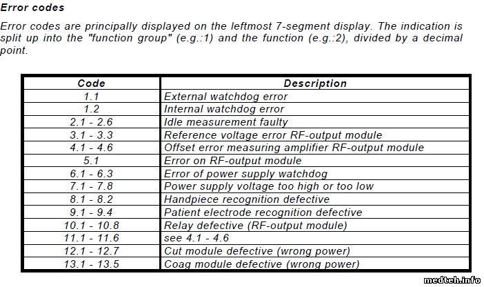

Тест по включению останавливается на ошибке модуля резки.На левом дисплее цифры 12.1 на правом то 0, то 1.Я знаю, что в хранилище лежит севис мануал, но скачивать ещё не могу. Скинь кто-нибудь сервис или подскажи с чего начать.

Это перевод сообщения об ошибке - "Модуль Cut (резание) неисправен. Проблема с мощностью "

Проверьте на обрыв тестовый резистор, правый дальний угол аппарата. Проверьте еще раз высокое напряжение с блока питания (~80-110 В), при регулировке мощности при тесте оно должно меняться.
метоксДата: Воскресенье, 22.Янв.2012, 15:43 | Сообщение # 11
Напряжуние, нагрузочный резистор 4,7 Ом в норме,ошибка по моему идет в анализе.
метоксДата: Понедельник, 04.Фев.2013, 15:29 | Сообщение # 12
Проблема решена. Неисправна индуктивность на выходе, хотя по виду не скажеш. 5 витков провод 1,2 . На втором такомже ноже при коде 12.1 неисправен V7.

День добрый. При самотесте выдает ошибку 10.1 219. В сервис мануале написано что ошибка по реле R3

Здравствуйте коллеги. Появляется ошибка 4.1. Кто сталкивался.
jackhash3Дата: Понедельник, 16.Окт.2017, 11:36 | Сообщение # 20
У вас сообщений: 128
Эта проблема решена. Теперь другая - выскакивает ошибка 7.1-7.4. Есть ли у кого опыт в ремонте этого коагулятора?

Связался я с техподдержкой Soring. Мне удалось найти проблему после совета специалиста из этой компании. Вот что мне написали: ошибка 4.1 может быть от вторичного источника и опроса модулей ЦП.
Проверь корректность соединения шлейфов, ламели разъёмов могут гнуться. После этого я нашёл обрыв.
