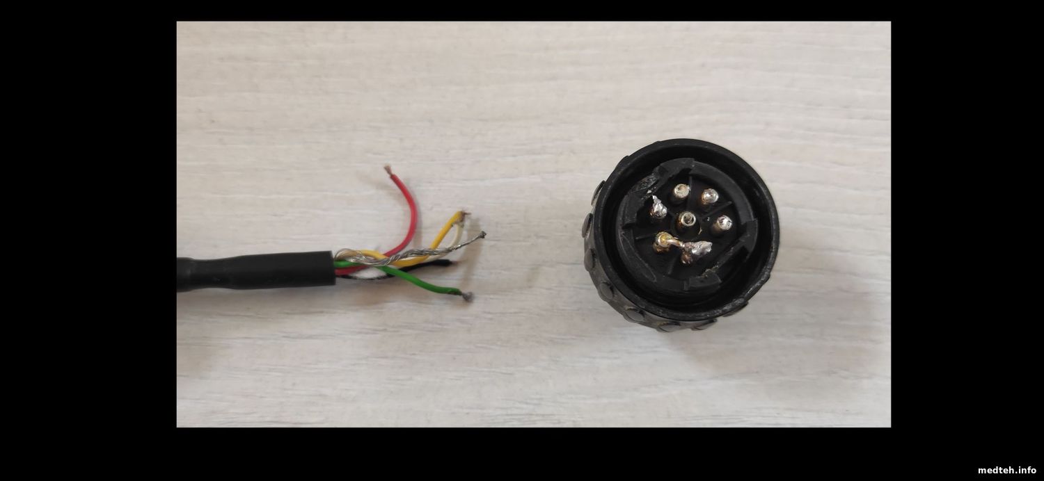

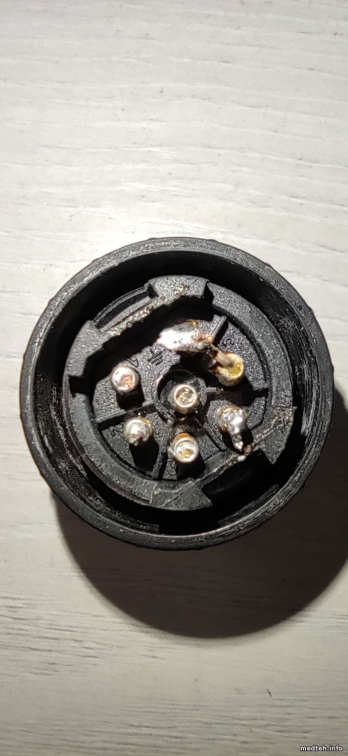

Всем привет!
При извлекании соединения пульта из гнезда соединения оказались оторваны все провода.
Вопрос: как определить какой цвет провода соответствует номеру (от 1 до 6) в гнезде?

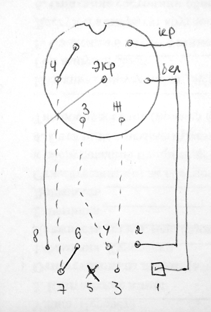

igor1502Дата: Пятница, 26.Май.2023, 08:25 | Сообщение # 8
У вас сообщений: 45
инженер по ремонту
Омск

texnikZRBДата: Пятница, 26.Май.2023, 11:10 | Сообщение # 9
типа инженер
Залари
Это раскладка внешняя, со стороны контактов или внутреняя со стороны пайки?
