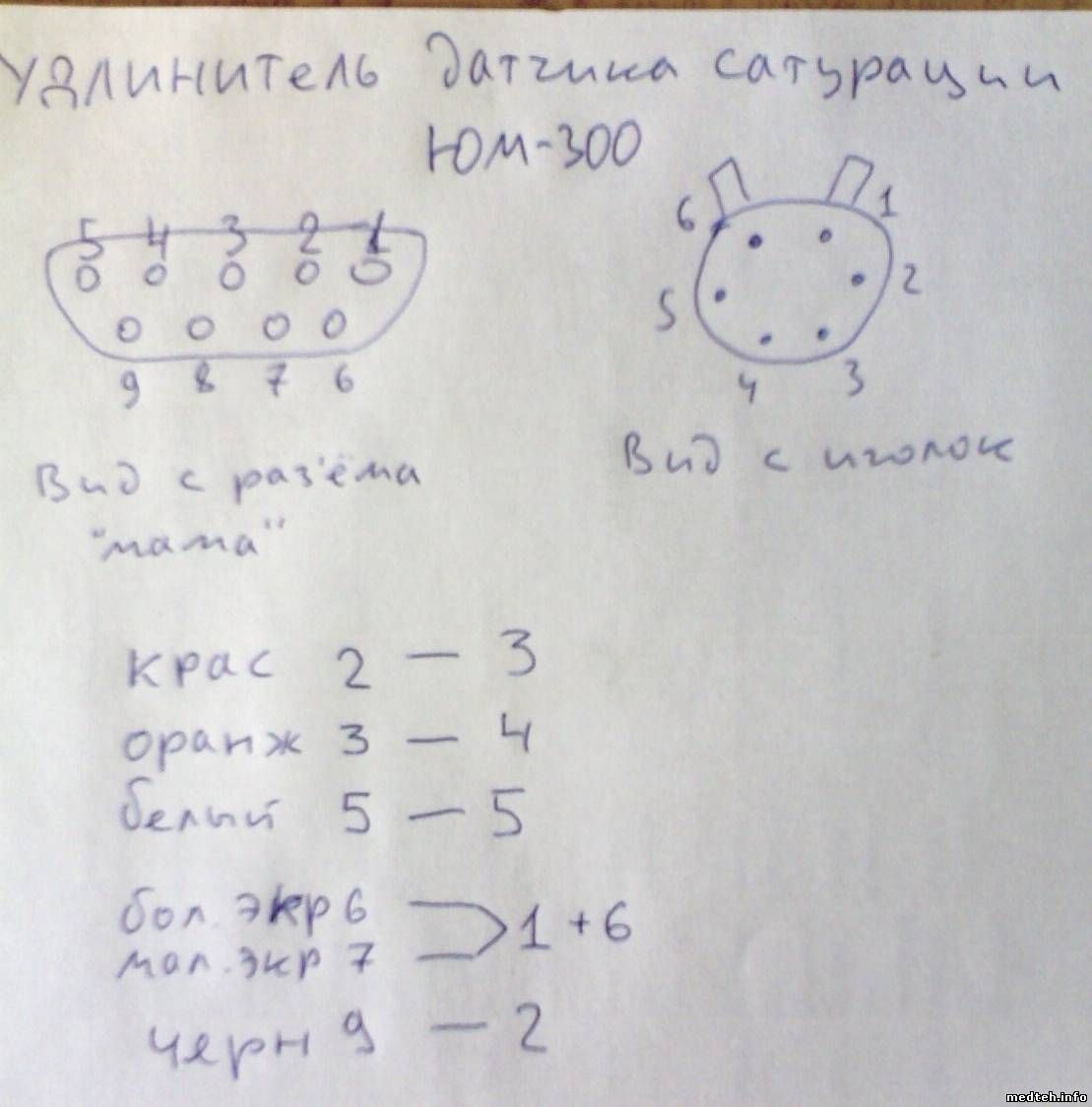

nokia1919Дата: Воскресенье, 09.Сен.2018, 23:43 | Сообщение # 11
siti
siti
Распайка дачиков пульсоксиметра
