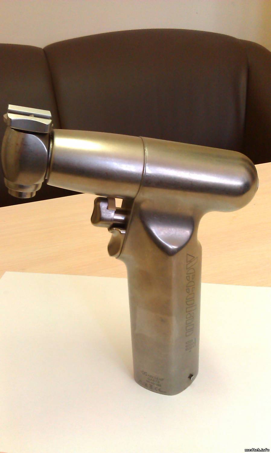

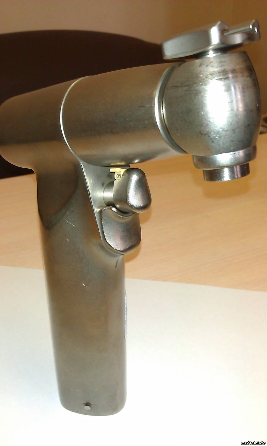

вот фотография пилы , шлиц имеется в виду ,шлиц винта на кнопкой , и чем отворачивать редуктор ? там ничего не хрустнет :))? зажим пилы надо предварительно снимать?
СергеевичДата: Среда, 19.Сен.2012, 19:34 | Сообщение # 4
У вас сообщений: 120
дык если бы знал точно и имел инструмент.... инструмент хитрый по словам сервисного инженера , общались по тлф , и без оригинального ЗИПа МАЛО ЧТО МОЖНО СДЕЛАТЬ , если есть необходимость могу узнать адрес конторы у вас в Питере

paulszДата: Пятница, 23.Сен.2016, 08:52 | Сообщение # 7
Верхняя Салда
Для разборки необходим угловой редуктор и бита Torx10 (15).
Откручивается сзади винт с треугольным углублением и изнутри батарейного трея под кнопками - винт (для его откручивания и нужен угловой редуктор). И весь моторный щит с кнопками и двигателем выйдет из корпуса.
Ну а дальше все разбирается с помощью интуитивного интрефейса.
