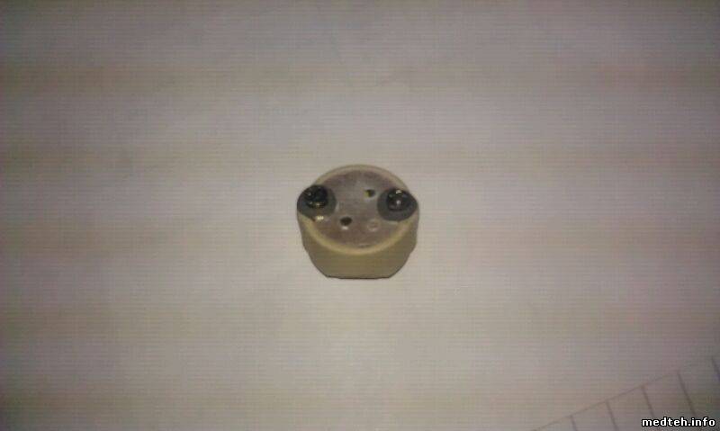

проблема в патроне. не сколько лампа нужна сколько этот хитрый патрон. там же немного хитрая система. у производителя не купить так как уже не производят на сколько я знаю

Фото можно ?

вот так выглядит патрон. с одной стороны болты и эти же болты с другой стороны являются контактами

в нашем городе таких патронов точно нет. поиск в инете тоже результатов не дал

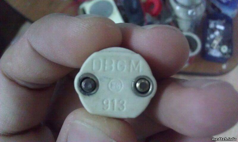

Патрон DBGM913 - производитель Bender & Wirth GMBH. Китайцы торгуют полным ходом. См. файл.
http://us.100y.com.tw/pdf_file/21-DBGM913.pdf
Лампа 50вт 3000К 22,8в

Uvarov63, это не тот патрон по ссылке..... посмотрите на моем фото, там совсем другой. такой как вы предложили я и сам могу предложить.

Оригинальный патрон производства Bender+Wirth (Германия) стоит примерно 200 руб.

Quote (Ponitech)
См приложениею
нет это с проводами
