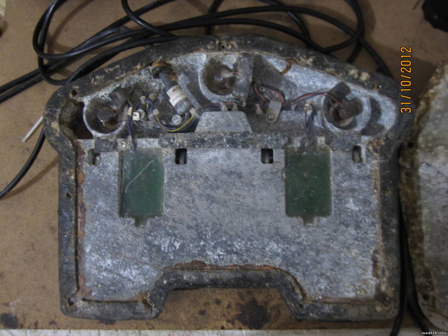

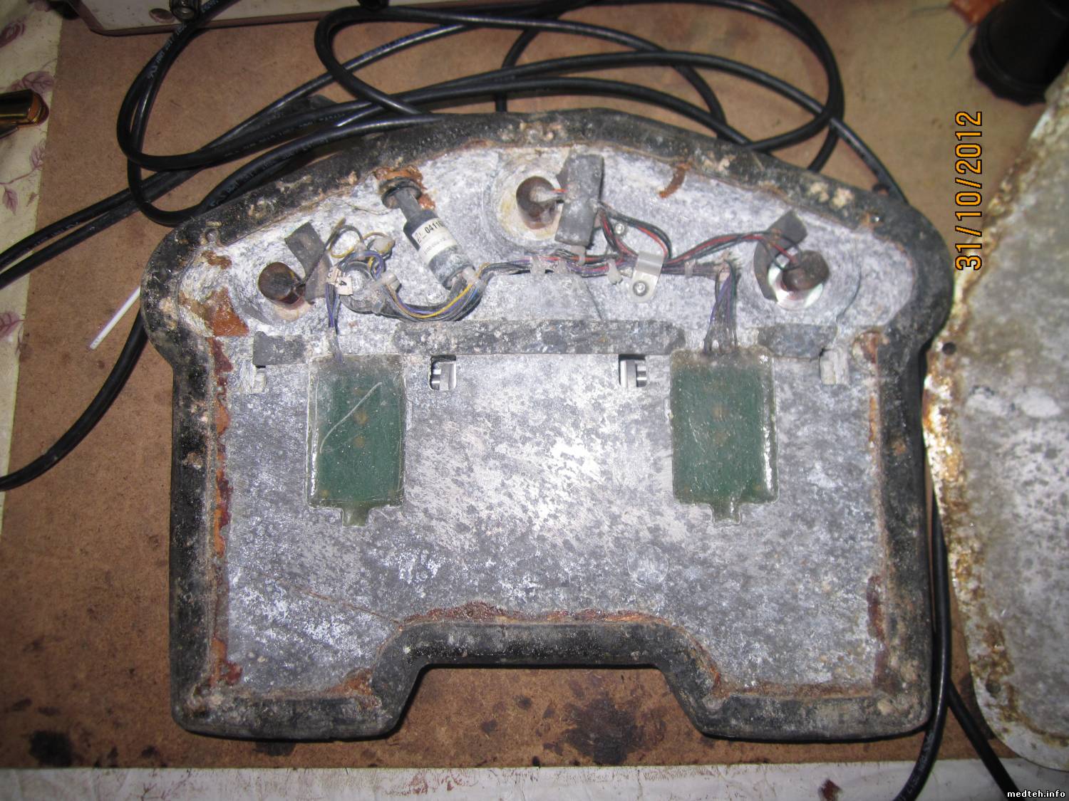

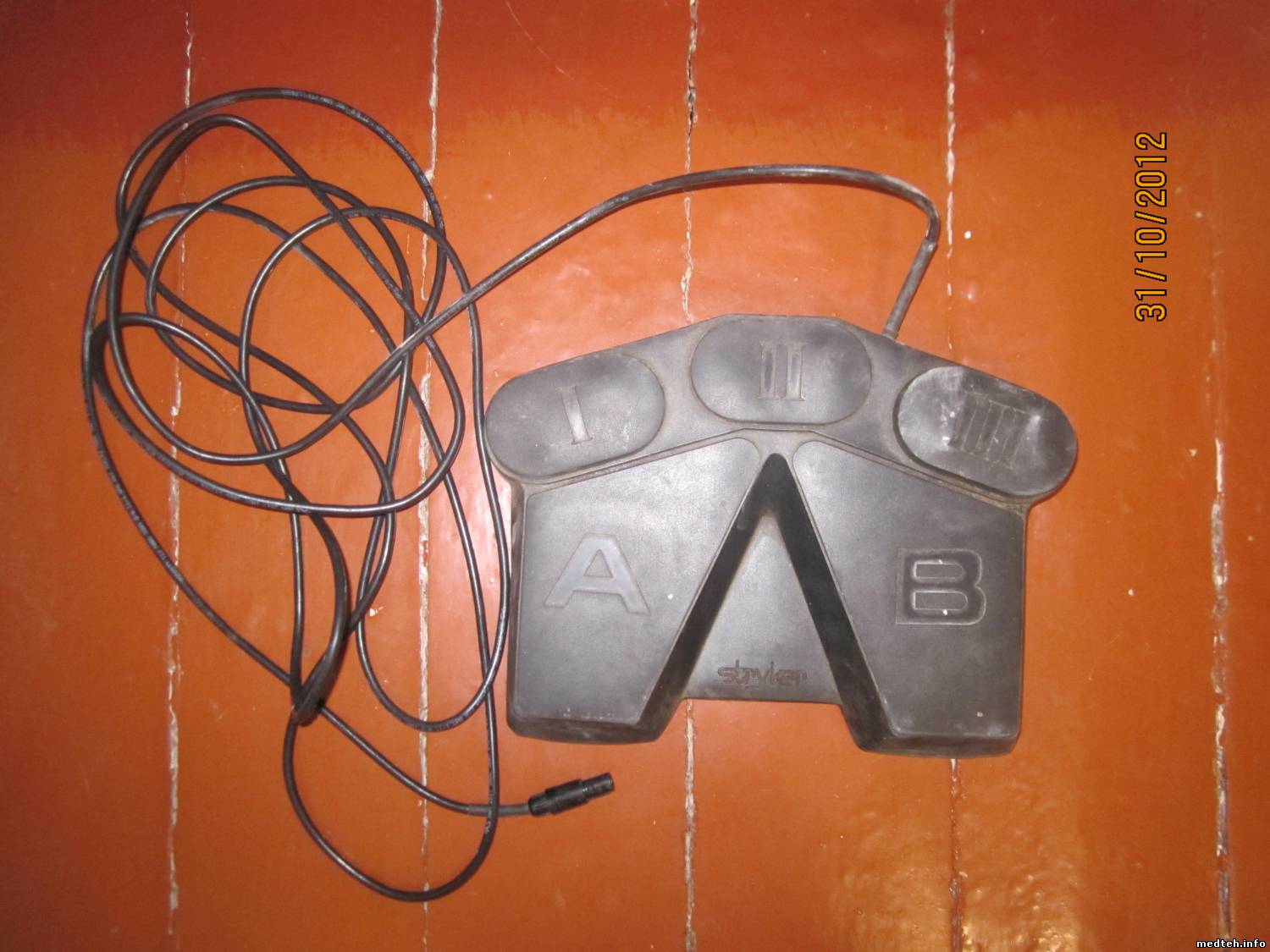

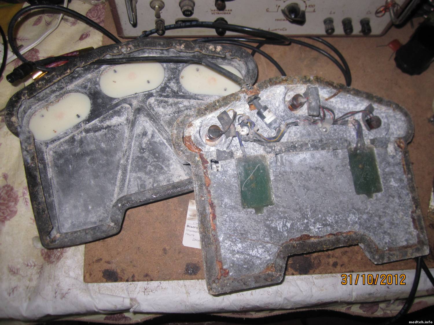

Поступила в ремонт педаль REF 5100-8, Консоли универсальной хирургической системы ирригационной консоли 5100-52 TPS Stryker. На педаль и на саму установку схем нет. При подключении к блоку признаков подключения нет никаких. При внешнем осмотре обнаружено залипание двух кнопок управления на педали. При разборке внутренняя полость залита жидкостью и химической коррозией алюминиевого корпуса. сильное окисление. Есть ли у форумчан документация на данный аппарат или может кто знает где найти схемы.

Добавляю фото педали для просмотра.

Педаль отремонтирована, заменой отечественных кнопок включения, промывка чистка, герметизация. Проверка на стойке с ручкой шейвера - работа норма. Всем спасибо bye2
