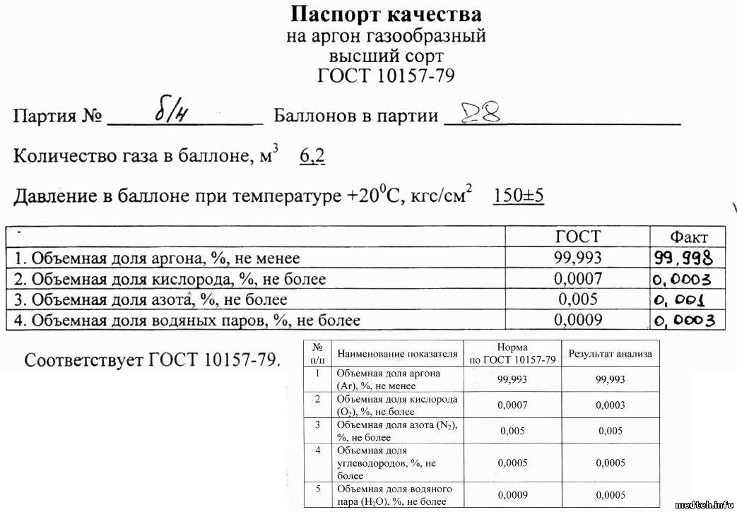

Здравствуйте. Существует 4 типа аргона, из них 2 могли бы Вам подойти: один - 99,998% аргон, другой - на 99,999% аргон. Во всяком случае, компания Erbe указывает чистоту аргона: степень очистки 4,8 и выше (4,8 соответствует 99,998%).

Перезвонил менеджер той фирмы, сказал что есть 2 вида аргона (отличие в чистоте) :
- ГОСТ. Объёмная доля аргона 99,993% (150р./5л.)
- ТУ. Объёмная доля аргона 99,998% (750р./5л.)
Теперь осталось узнать есть ли смысл для аргоно-плазменной коагуляции брать аргон ТУ качества. Кто в курсе, подскажите! wink

Так я по этому и спрашиваю, мне разница в 0,005% показалась незначительной, я ж не разбираюсь. Если вы говорите что производители АКП рекомендуют использовать 99,998% аргон (то есть самый чистый), верю на слово)
Да, кстати нашёл рекомендации и других производителей АПК о классе 4.8 (99.998%). Что ж спасибо rodnmuzvn, разобрался с вопросом, буду заправлять ТУ аргон good

, то такой аргон (высшего сорта) - 99,993%.
Может быть, аргон высшего сорта можно и перезаправлять с баллона 40 л на 5 л, а вот 99,998% - нельзя.
Во всяком случае, Erbe требует "наименьшая допустимая чистота" - 99,998%. Нам продавец вместе с товаром дал и сертификат на такой (99,998%) аргон.
Хотя у другого производителя коагулятора с АПК читал в рекомендациях применять аргон 99,993%.

Использование аргона высокой чистоты (99,998%) нецелесообразно по экономическим соображениям.
Рекомендуется аргон высшего сорта (99,993%) или первого (99,987%) по ГОСТ 10157-79. Сотые процента содержания в смеси азота и тысячные кислорода и водяных паров ни на что не влияют.
