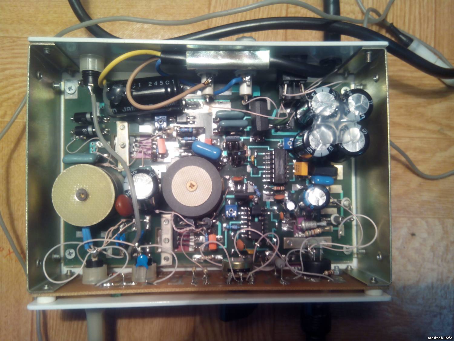

В аппарат ЭХВЧ 50-МЕДСИ (ЭПИЛЯТОР-КОАГУЛЯТОР), производства г.Москва, во время включения лопнул и разлетелся чашечный сердечник выходного трансформатора.
Если кто сталкивался с такой проблемой, просьба сообщить какой сердечник используется в данном аппарате и какие стоят транзисторы на управление трансформатором (в приборе все обозначения элементов стерты).
Если есть схемы данного аппарата - буду очень признателен.
Сообщение отредактировал Ghost58 - Вторник, 11.Июн.2019, 10:00
AlexiumДата: Среда, 12.Июн.2019, 11:42 | Сообщение # 11
Ghost58, если судить по виду аппарата из сообщения №6, то этот чашка из феррита M2000НМ1 - размеры можно самостоятельно определить. Лучшая замена это феррит Epcos марки N87.

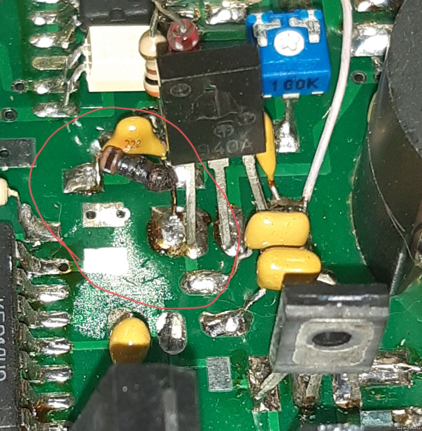

LEON1964Дата: Среда, 15.Мар.2023, 09:53 | Сообщение # 12
томск
Аппарат ЭХВЧ-МТУСИ изготовитель МТУСИ г.Москва - цифр нет. Регулятор мощности разградуирован до 50.
Выход 1 Р = 3 Вт (?) R=800 Ом.
Выход 2 Р = 50 Вт, R=800 Ом.
Сгорело всё, что описывалось выше. И не могу определить номинал резистора (выгорел), идёт на эмиттер КТ940А.
Помогите опознать номинал резистора.
