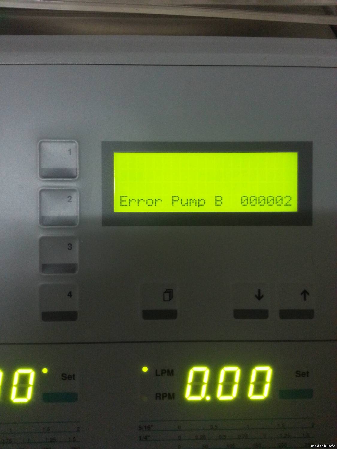

Доброго всем дня!
АИК STOCKERT S3, ошибка перистальтического насоса Error pump В 000002
У кого есть расшифровка кода ошибки?

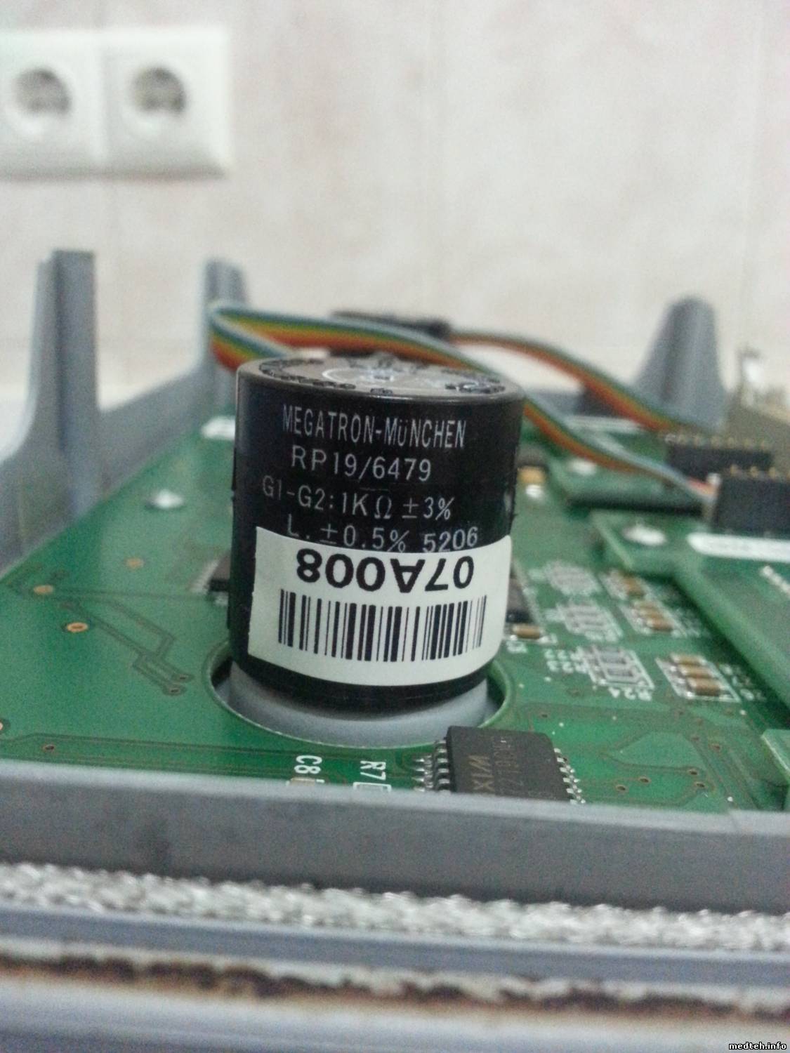

Стольный Град
Попробуйте заменить потенциометр, тот которым регулируют скорость вращения насоса

В руководстве по эксплуатации сказано так:
Код 000002 - Ошибка потенциометра
Способ устранения - "Холодный" пуск насоса.
этот тот, что на фото? поверил сопротивление, все в норме, но в компании Stockert говорят, что оба потенциометра (а они в паре) должны работать синхронно. Проверил, вроде сопротивление симметрично изменяется... unknown

Кемерово
Поменять то его несложно, если он есть. Я лично не нашел где купить. Просто поменял местами мастер помпу с вспомогательной, там не критично. А вообще был бы признателен если кто подскажет где приобрести.
