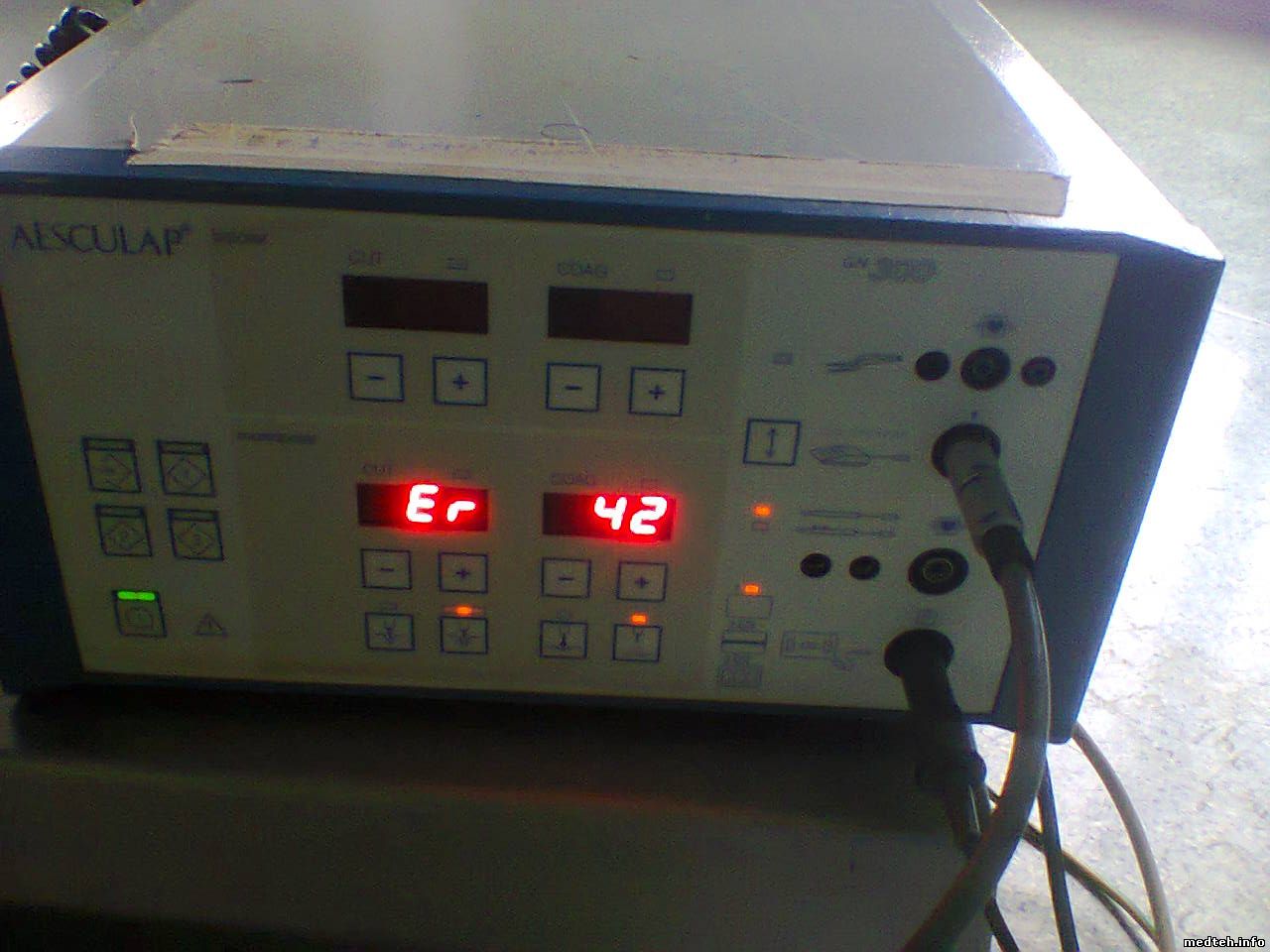

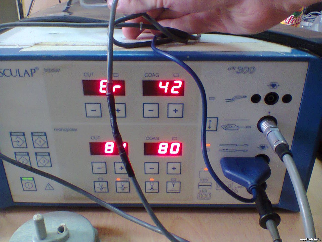

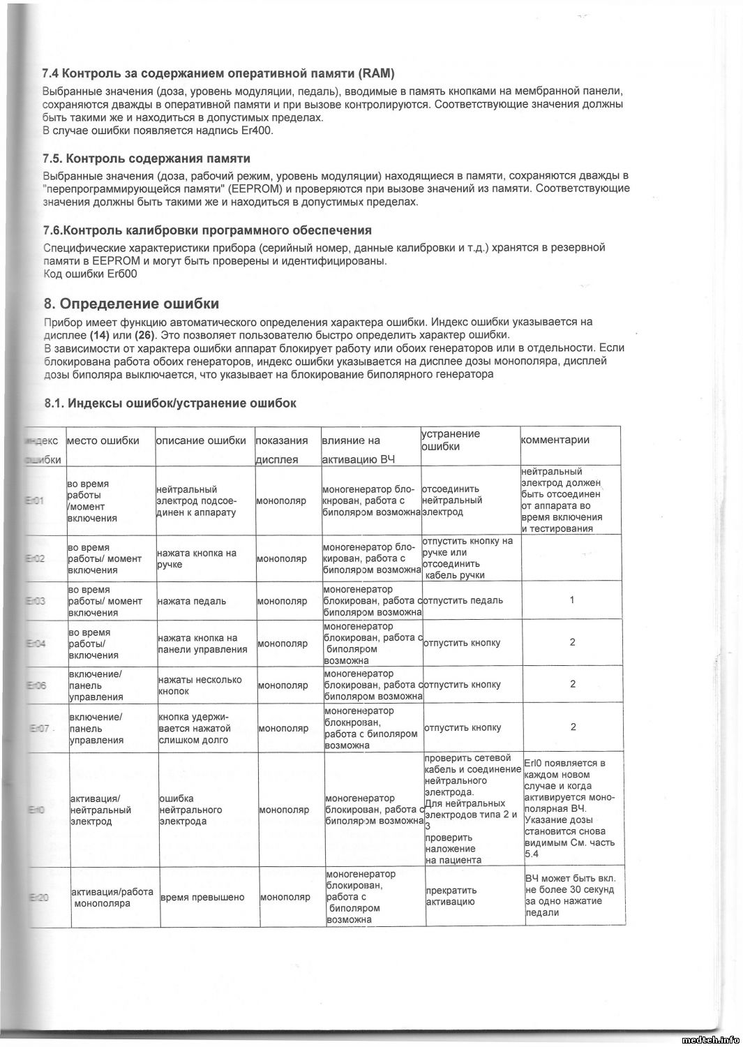

Собственно, Aesculap GN-300 переодично показывает ошибку номер 42.
Каких либо причин выявить не удалось, то она появляется, то нет. При этом аппарат работать не даёт, нажатия на клавиши никаких эффектов не дают. Ошибка появляется на верхнем табло, куда вставляется пинцет, при этом на нижнем работать, где нож, можно. Если появляется на верхнем - можно работать на нижнем. Доктора работают на нижнем табло, с ножом. Нож кнопочный, может работать независимо от педали. Ошибка появлялась и при отключенном ноже, поэтому думаю дело не в нём, хотя могу ошибаться.
У кого-нибудь было подобное?
Ningen64Дата: Вторник, 17.Май.2016, 11:45 | Сообщение # 9
У вас сообщений: 40
В инструкции пишут, что это ошибка биполярного ВЧ-блока (биполярный это я так понимаю щипцы), что можно работать монополярным электродом (нож, пластина). Но врачи как раз таки жалуются что монополярным работать не могут. Также в инструкции пишут, что если самотест не проходится, то блокируются оба ВЧ-блока и работать нельзя. В этом случае верхний дисплей биполярного эл-да гаснет и ошибка отображается только на нижнем дисплее монополярного электрода. Собственно как на 2208925.jpg выше. Сейчас ошибка не вылазит, причина почему ВЧ биполяр блокируется не выявлена.
Инструкицию отсканю в свободное время.

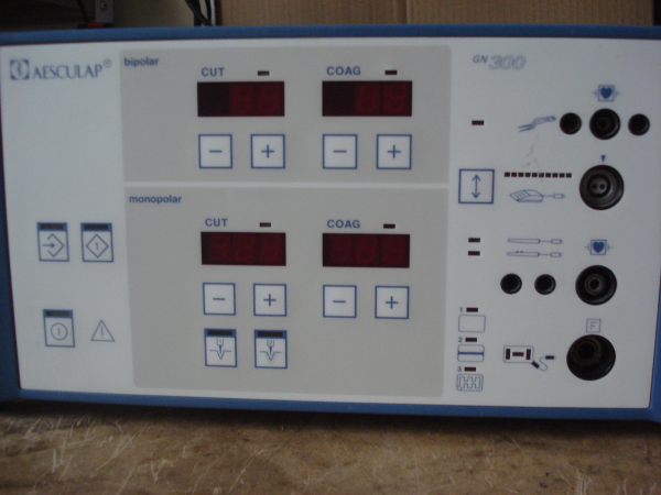

mccoДата: Вторник, 31.Май.2016, 16:42 | Сообщение # 11
У вас сообщений: 21
инженер по УЗИ, ЭКГ
Узбекистан
Ташкент
При включении аппарата ни какой электрод не подключаете,
как загрузится потом можете подключить электрод,
выбор электрода, когда загружается аппарат, надо выбрать пассивный электрод, нажатием, COAG "+" или "-" нажимаешь, выбирается пассивный электрод, справа 3-и модели разные: 1) полный многоразовый; 2) на 2 разделенный одноразовый; 3) на 3 разделенный тоже одноразовый.
И всё.
У меня проблема с аппаратом на фото, генерации нет, и на кагуляции и резании.
Что может быть? ...

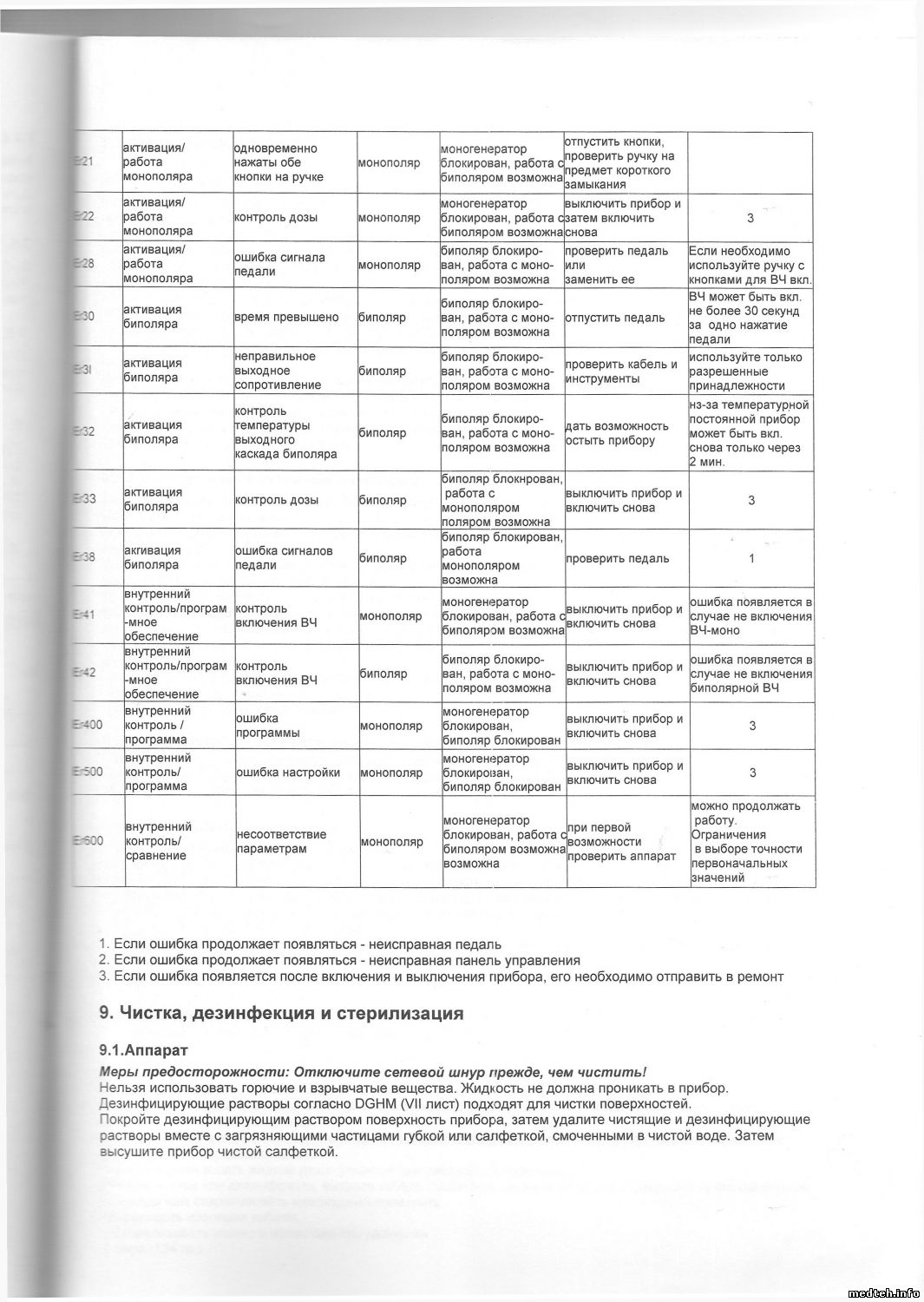

В чем может быть причина ошибки 33 ? Возникает на верхнем дисплее в режиме биполяра при нажатии на педаль коагуляции или резки. От уровня выставленной мощности не зависит. Блоки видимых дефектов не имеют. Понятно, что проблема либо в блоке биполяра, либо с питанием. Но может у кого более детальная инфа по этому поводу? Буду благодарен. drinks
Еще доктора жаловались на периодически возникающую ошибку 1, но сам не видел.
AesculapДата: Четверг, 24.Ноя.2016, 09:39 | Сообщение # 13
33-настал конец блоку биполяра
1-если возникает при включении аппарата-отключайте нейтральный электрод,если во время работы-может быть не достаточный контакт нейтрального электрода с телом пациента

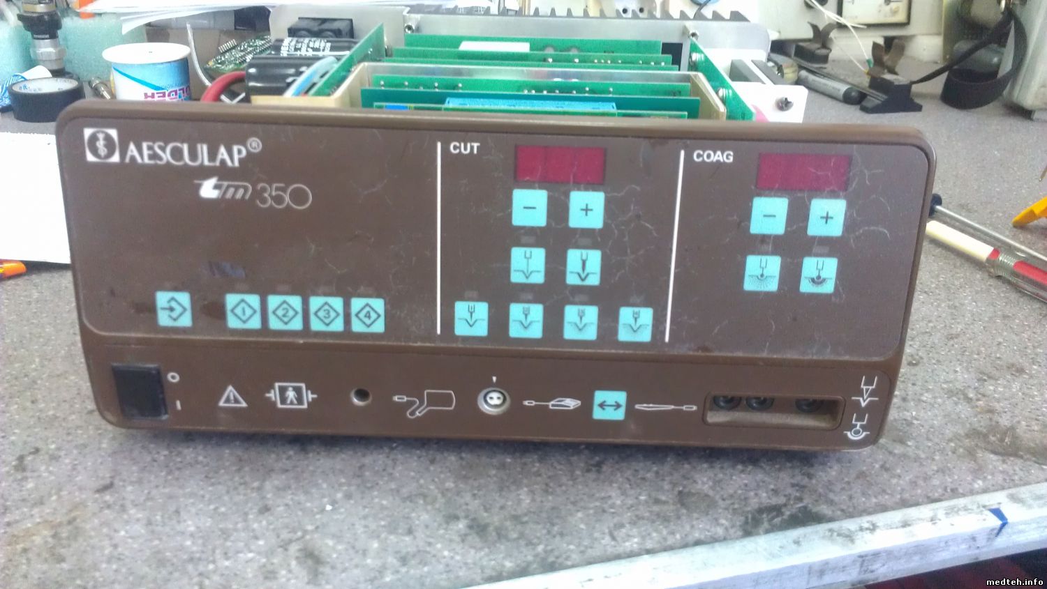

Lucky136Дата: Пятница, 14.Окт.2022, 11:11 | Сообщение # 17
Добрый день, уважаемые коллеги.

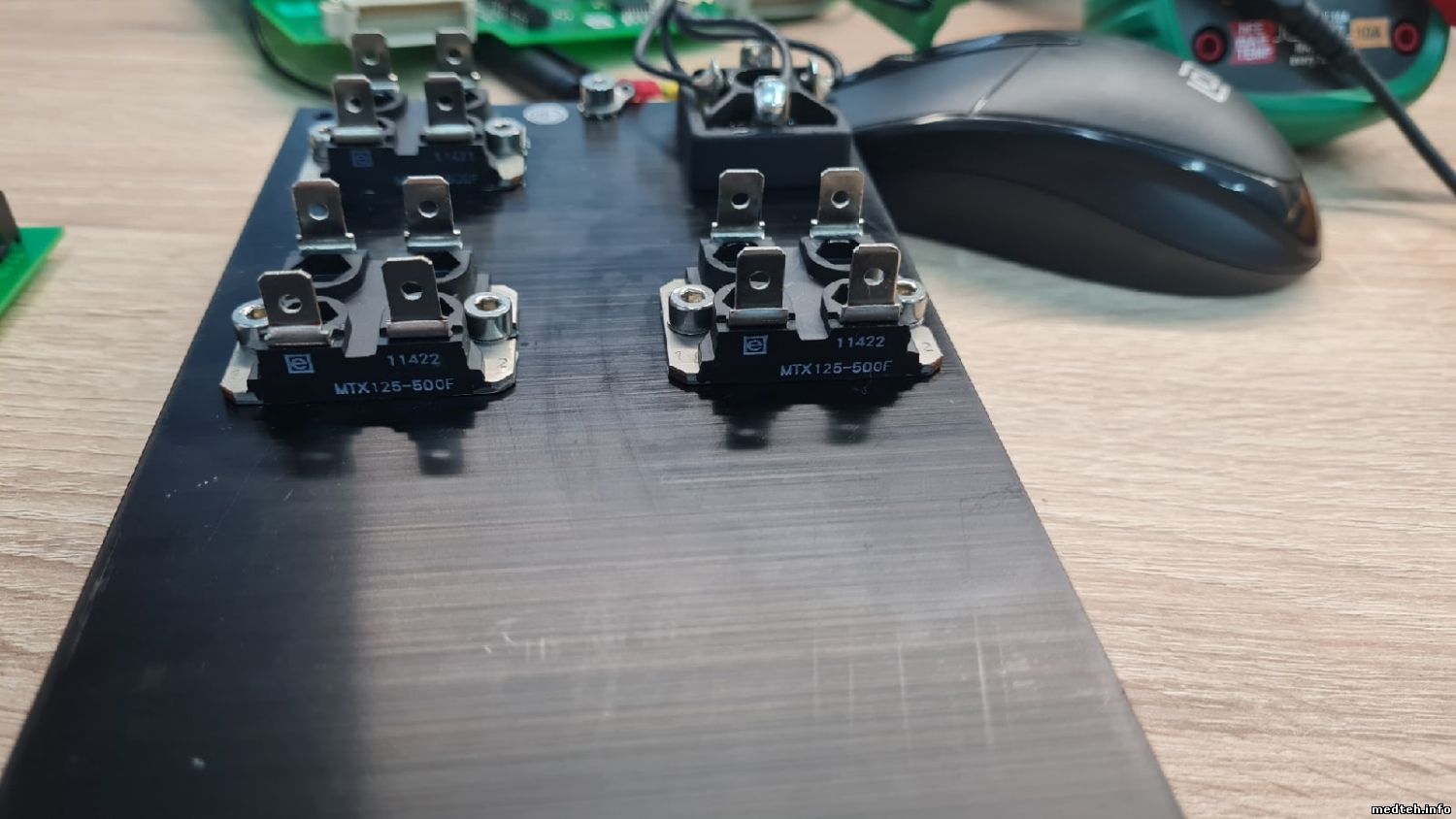

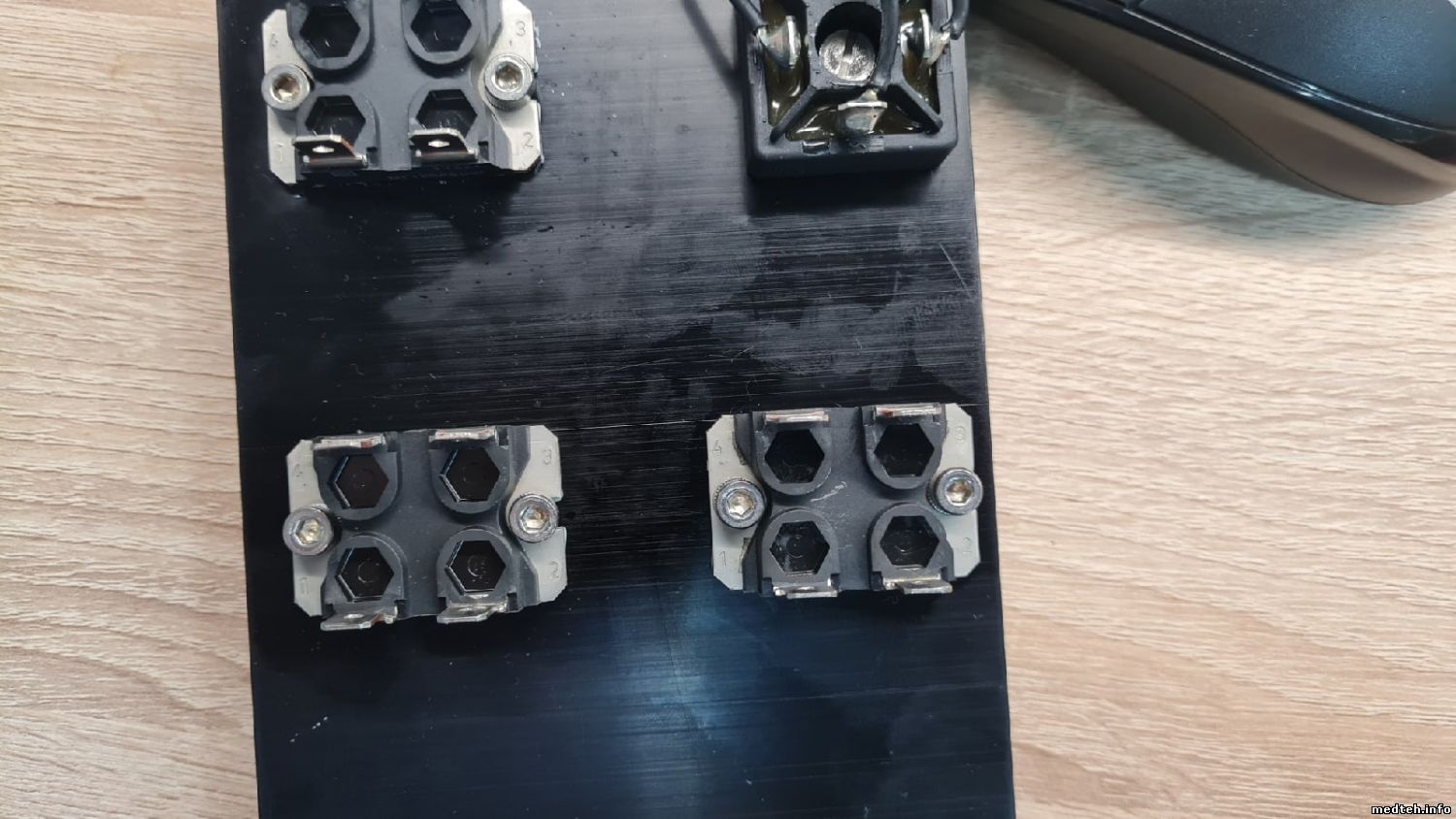

Имеется данный коагулятор (GN300). Достался со странной проблемой. Сломалась кнопка выбора режима работы (от педали или от рукояти с кнопками), медтехник в больнице подсунул под кнопку что-то и, вроде бы, всё заработало. Но по его словам они передали его в оперблок и сразу вернули назад со словами: "Не работает ни один из режимов".
Аппарат теперь у нас, все включается и проходит самотест. Но при активации режимов на выходе полный ноль, как на резке с коагуляцией, так и на биполяре. При проверке плат не увидел вообще ничего критичного, драйвера с шимками работают, полевики все живы. Вся автоматика срабатывает (релюшки и т.д.). Единственное, что обнаружилось, так это не опознанные элементы на заднем радиаторе аппарата, на котором также стоит диодный мост. На элементах написано MTX125-500F.
Надыбал себе такой же рабочий аппарат, для сравнения. В итоге один MTX125-500F оказался в обрыве.
Как-то косвенно определить что это не могу. Прошу помощи!

Единсвенное что обнаружилось, так это не опознанные элементы на заднем радиаторе аппарата, на котором так же стоит диодный мост. На элементах написано MTX125-500F
Мощные полевики 1 - S, 2 - G, 3 - D, 4 - SS. Даташита не имею.

Lucky136Дата: Вторник, 14.Мар.2023, 12:16 | Сообщение # 19
В общем, докладываю))))
Аппарат воскресил, транзисторы оказались с маркировкой внутреннего рынка/производства, скорее всего, инфы не смог найти никто. Пошёл от аналогий, приглядывался к аппаратам, которые восстанавливал до этого такой же мощности как и этот. ValeyLab/Erbe/KarlStorz. Добрые друзья подсказали при этом, что в валейлабе используются похожие транзисторы. Покурив тему и их даташиты, пришёл к выводу, что стоит попробовать.
Выбор пал на транзисторы APT8030JN. 3-и шт. обошлись в 8 000,00 р.
По причинно следственной связи, решили проверить плату с ШИМ. Итог: ШИМ мертва (UC3706DW), защитные диоды VS-10MQ060NPBF, но повезло, что маркировка не была повреждена. Конденсатор 1nF удалось опознать по даташиту к ШИМке.
Также вышла из строя оптопара ILD2, понять почему, так и не смог.
Вышел из строя AC/DC переключатель UCC3889.
Аппарат работает без проблем, спасибо тем, кто поучаствовал.

После включения на секунду загорается ошибка 600, затем ошибка 10.
Ошибка 10 связана с пассивным электродом. На аппарате установлен тип 2 (одноразовый из 2-х проводящих частей) и если вместо пассивного электрода подключаю резистор 6 Ом, ошибка пропадает и аппарат работает нормально.
К аппарату идёт многоразовый пассивный электрод с сопротивлением 0,4 Ом.
Как поменять тип пассивного электрода на аппарате?
Может кто скинуть ссылку на инструкцию по эксплуатации (ссылка на этом сайте битая)?
Как избавиться от ошибки 600?
Буду признателен.

По устранению Error 600 есть предложения?
В сервисной инструкции описания этой ошибки нет.
