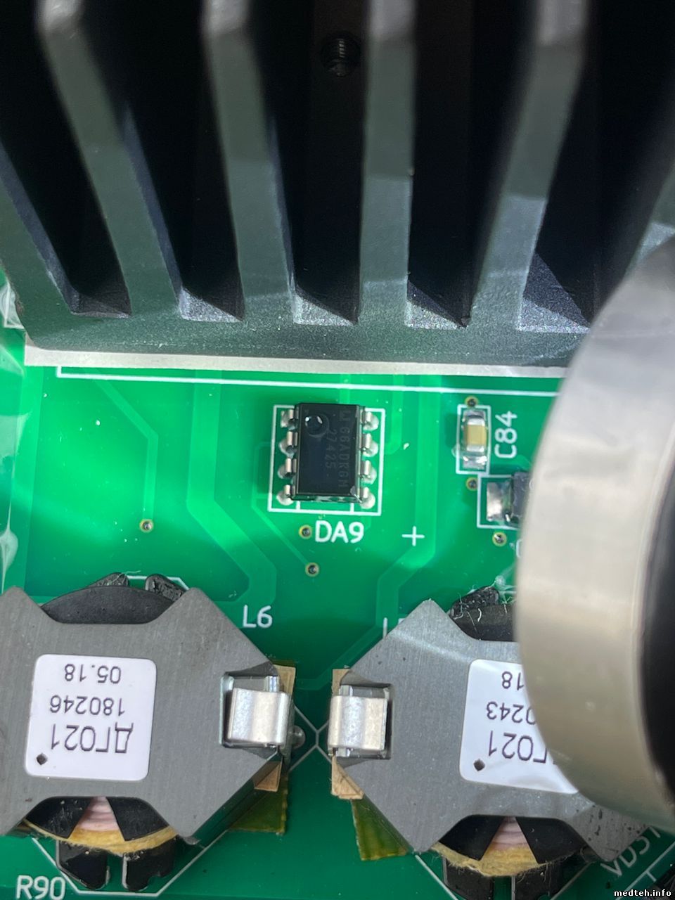

Здравствуйте, уважаемые коллеги.
На аппарате ЭХВЧ-400 ск сгорела микросхема №66ADRGN27425, ищем аналог, но для начала нам быть понять какой именно аналог можно поставить, так как информации на эту микросхему нет нигде.
Сообщение отредактировал Olegosh - Вторник, 04.Апр.2023, 12:07
AlexiumДата: Вторник, 04.Апр.2023, 13:50 | Сообщение # 17
Цитата Olegosh ()
66ADRGN27425
Ucc27425!!????
