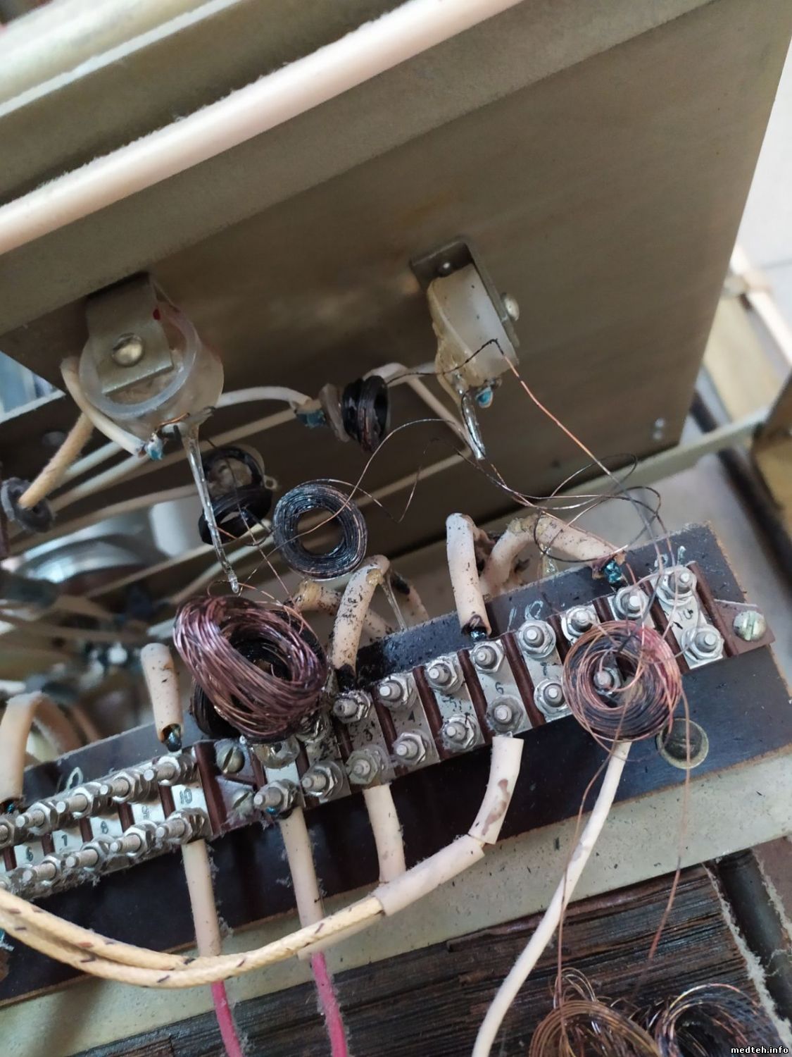

Здравствуйте коллеги, подскажите пожалуйста по ремонту ЭН57М, что это за детали так поплавились и чем их можно заменить ?
<-------V/'L'@Дb)KA------->
AlexiumДата: Среда, 18.Ноя.2020, 15:09 | Сообщение # 5
изучайте -
http://ladoved.narod.ru/medtehnika_PDF/81.EN57.pdf
успехов!
