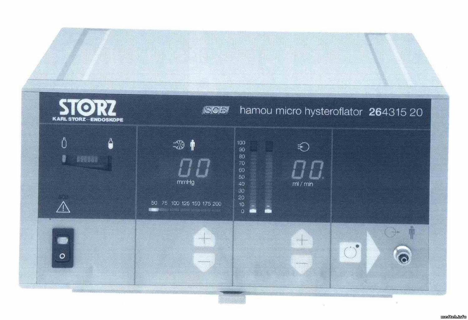

vlad5089Дата: Четверг, 20.Июн.2013, 19:10 | Сообщение # 1
Электромеханик
При включении идёт самодиагностика щёлкает эл.магнитный клапан и ошибка "Err FL", ну, и зуммер постоянно.
Что это FL ?

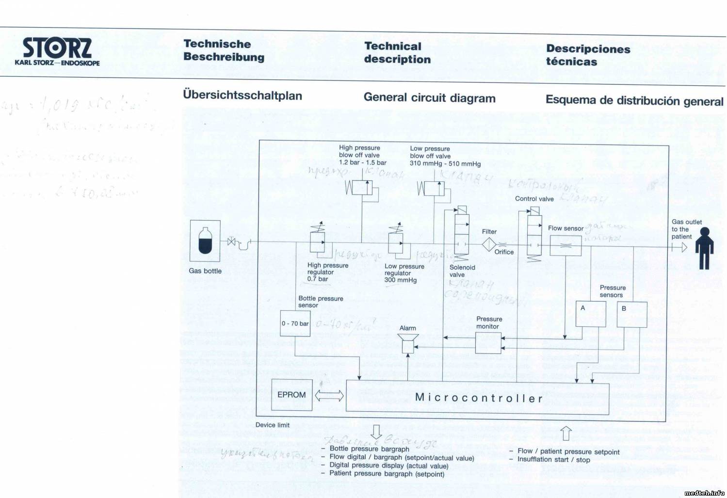

Генеральная схема
aromasДата: Пятница, 21.Июн.2013, 10:30 | Сообщение # 3
У вас сообщений: 193
Скорее всего, ошибка FL- flow - поток.
Проверьте FLOW SENSOR.
Подробнее ответил в личку.
