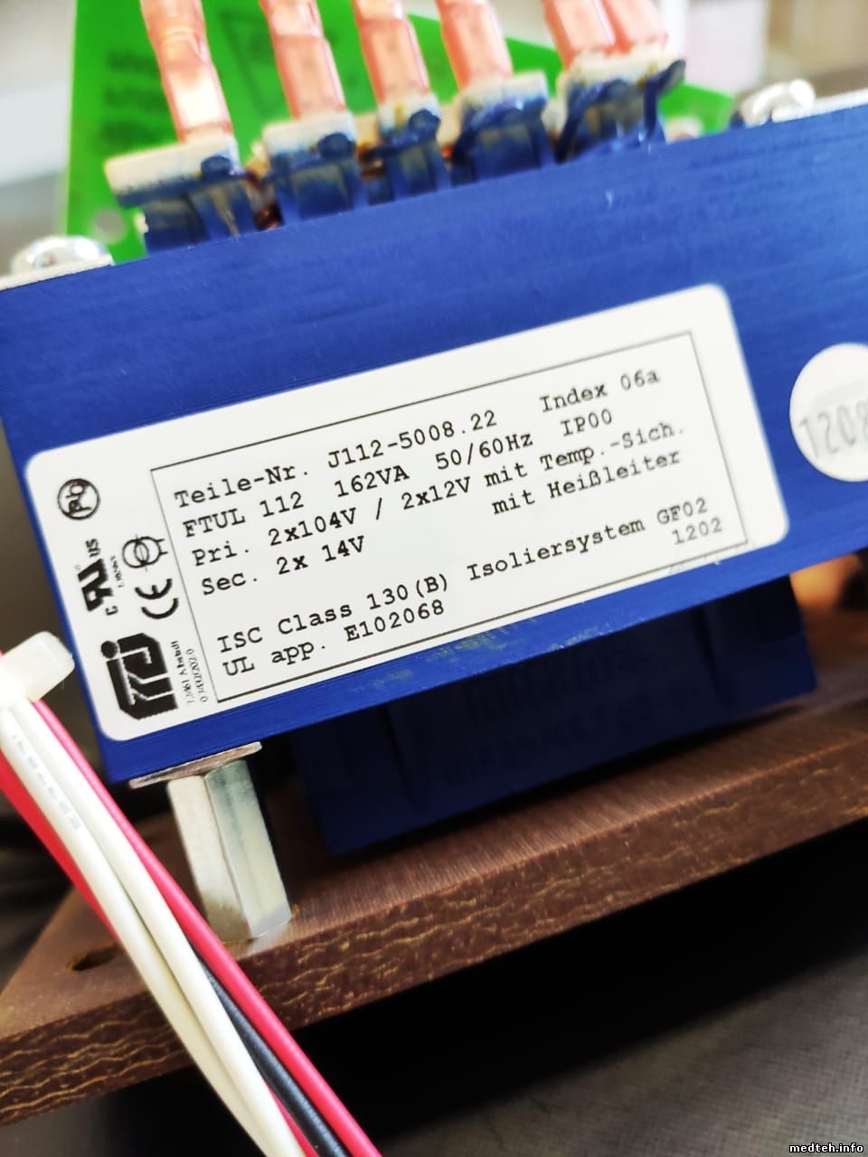

mojiotДата: Вторник, 11.Фев.2020, 01:20 | Сообщение # 6
город Москва
Доброе время суток!
Кто-нибудь знает, где можно найти аналог или сам трансформатор (во вложении фото) от операционного стола с электроприводом
Alphaclassic 1128 производства компании Maquet AG, Швеция, или кто-нибудь знаете кто может перемотать?
Заранее благодарю.
СергеевичДата: Пятница, 15.Май.2020, 15:20 | Сообщение # 7
У вас сообщений: 120
Цитата mojiot ()
Кто-нибудь знает
обрыв первички ? - если так то это сработала термичка , 3 ампера 133 градуса , найти ее легко - ее выводы не маркированы , а выводы обмоток 1.2 .3 и так далее . можете повесить на обмотку внешнюю термичку , приклеив , примотав , засунув в зазор меж обмоткой и железом . маркировка нанесена на изоляцию проводников - присмотритесь
зы - такой же транс стоит в бп стола стационарного 11.40 , питание стола и зарядка резервных акк . у меня недавно отказал .
