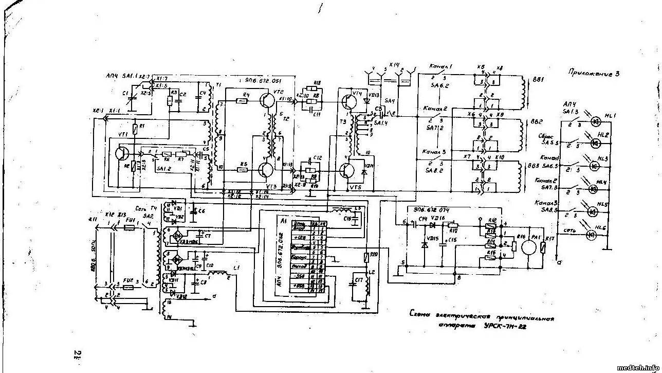

А Вы попробуйте включить автоподстройку и посмотрите что будет(если не ошибаюсь кнопка АПЧ в левом углу на панеле переключателей). Схема автогенератора - начальный VT1 и LC и RC цепочки. Выкладываю схему для ясности переписки

В автоматическом режиме так же сигнал слабый. Вы скинули схему аппарата УРСК-7Н-22, они идентичны с 18? Цепочку проверил все в норме. Буду думать, что дальше делать. Если, что выйдет отпишусь.

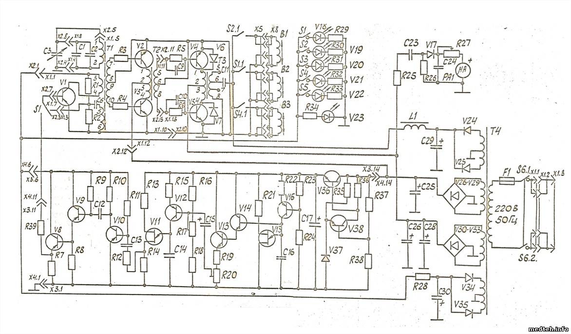

DimitriusДата: Четверг, 03.Окт.2013, 12:49 | Сообщение # 6
