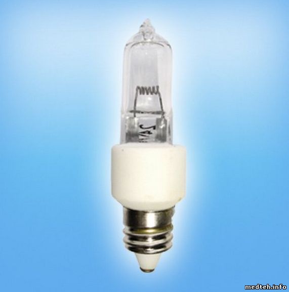

AlexiumДата: Четверг, 10.Апр.2014, 10:16 | Сообщение # 3
судя по виду этой чунгвы там стоят камазовские лампы 24 в 50 ватт

AlexiumДата: Четверг, 13.Ноя.2014, 13:53 | Сообщение # 5
Цитата gemo ()
Там же как раз вкручиваются лампы. С паяльником что там можно сделать? Мы уже который год разоряемся на эти лампочки.
Это что - лампочки с цоколем E11???
gemoДата: Среда, 19.Ноя.2014, 12:37 | Сообщение # 6
именно такие лампочки

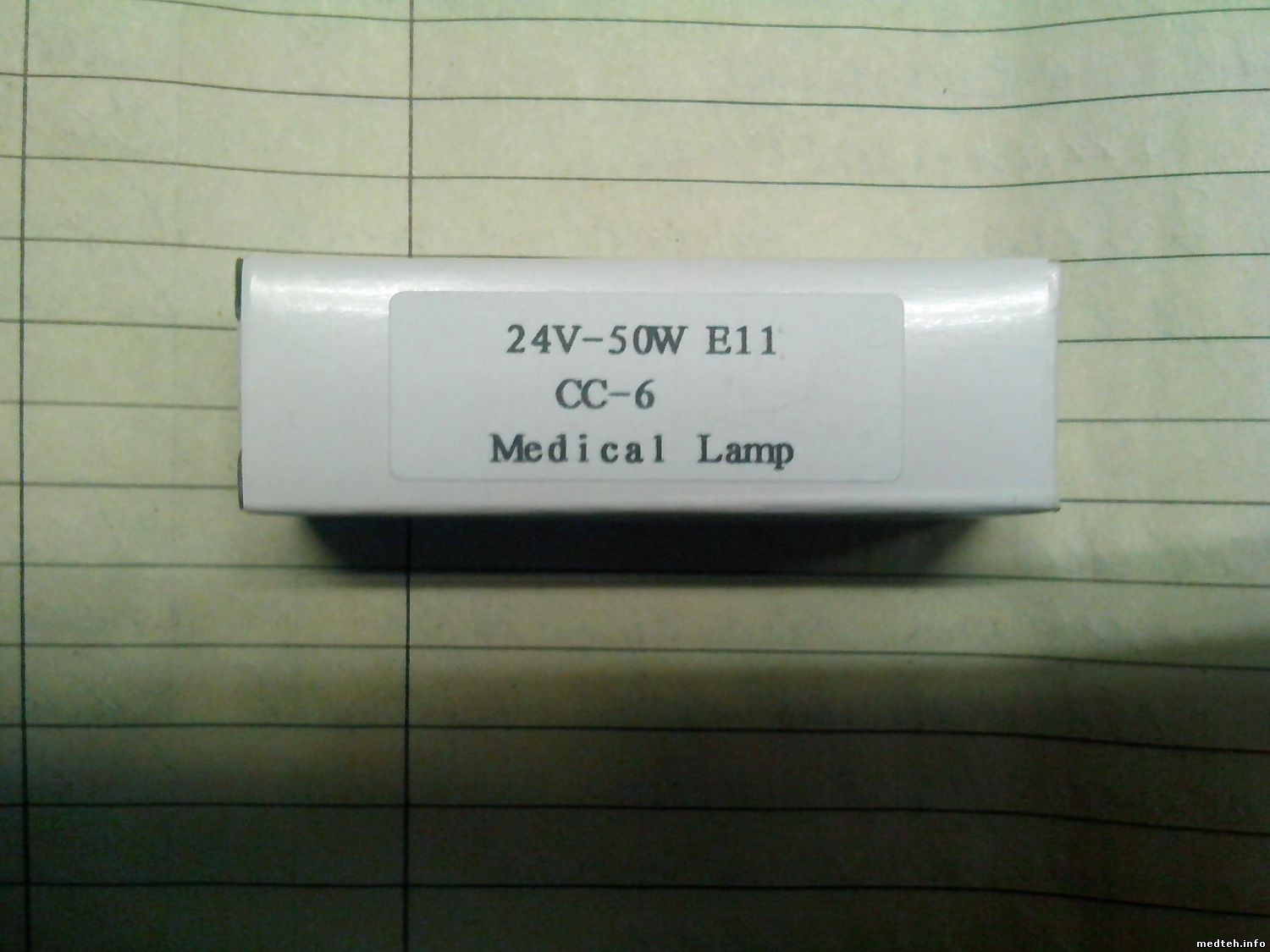

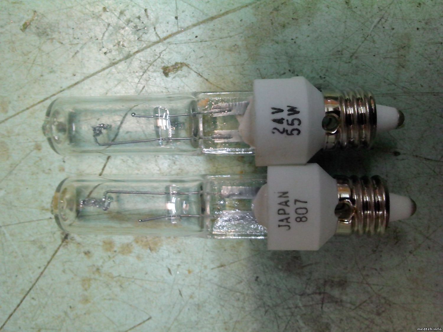

Serg74Дата: Среда, 19.Ноя.2014, 14:15 | Сообщение # 7
У вас сообщений: 1101
Инженер лаборатория ИВЛ
gemo,
лампочки не совсем такие - у чунгвеевских колба раза в полтора длиннее, и нить ориентирована вертикально (фото правда сгоревших) и они 24 в 55 вт. А такие лампы, как показал уважаемый Alexium, - у нас на китайских бестеневках (24 в 50 вт фото упаковки).
