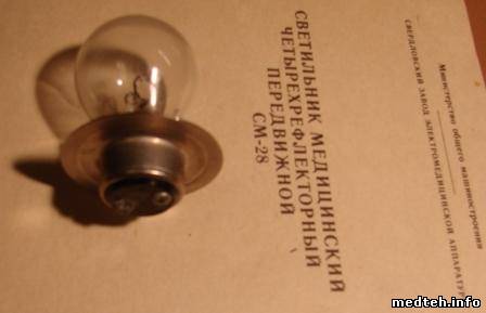

Может кто-то уже менял эти лампы на что-то более современное?
Не хочется придумывать велосипед.

эти лампы А 12-50+40 всё ещё продаёт Воронежский медремкомплект http://www.medrk.ru/shop....s=10815 а для замены на современные галогенки или светодиодные лампы, ИМХО найти патрон подходящий по установочным размерам весьма проблематично.

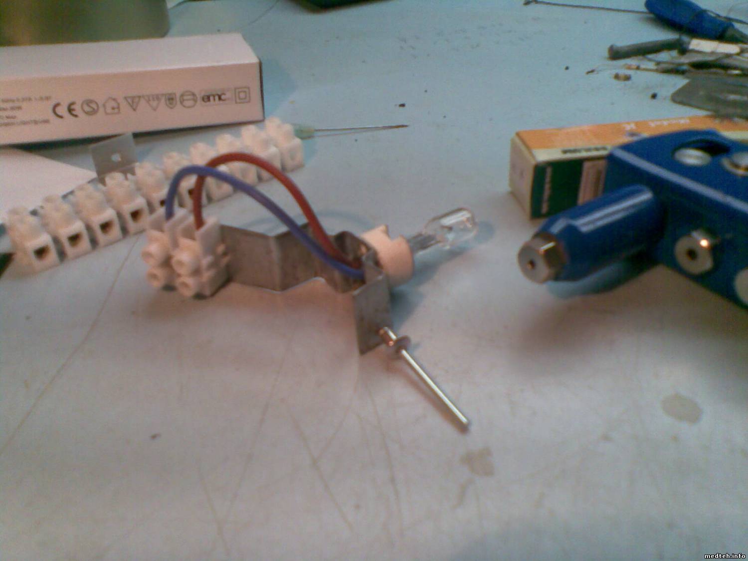

SeptДата: Среда, 17.Фев.2010, 23:21 | Сообщение # 5
Житомир
Вот, как обещал, только рефлектора под руками нет.

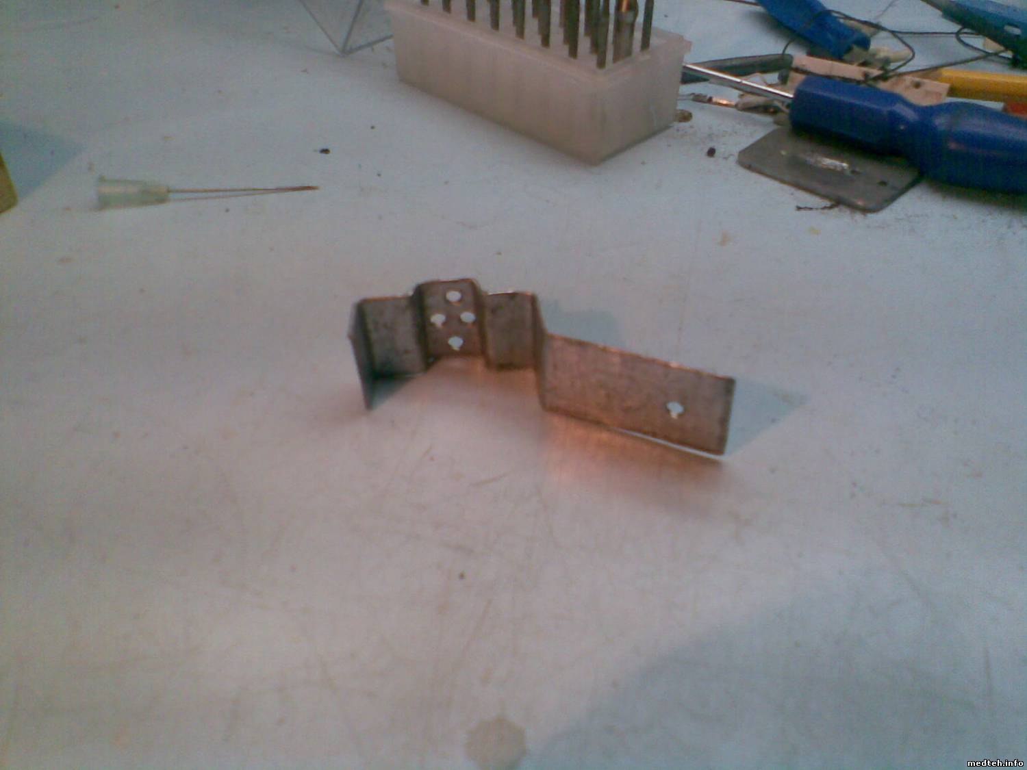

SeptДата: Среда, 17.Фев.2010, 23:24 | Сообщение # 6
Житомир

Sept, снимаю шляпу, ХЕНДМЕЙД- это по- нашему good , только не понял как ты эту приблуду к отражателю крепил?
SeptДата: Пятница, 19.Фев.2010, 23:24 | Сообщение # 9
Житомир
Guest150, вставляешь внутрь, так как вставлялась лампа, фокусируешь, зажимаешь струбцинами или что есть,
сверлишь дырку, клепаешь. (специально заклепку положил где должна быть)
Quote (Sept)
Не могу готовое показать.
