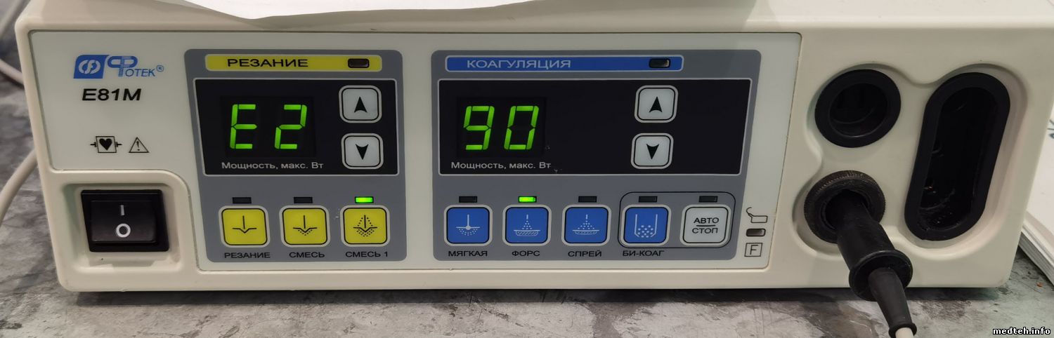

У меня лежит прибор с ошибкой "Е 2 90", пищит будто не подключен нейтральный электрод (а он подключен).
На этот аппарат не нашёл документации, но у ЭХВЧа-140-03 "Фотек" это ошибка генератора.
Проблема аналогична?

Е2 – превышение выходной мощности (стр.34 Руководства по эксплуатации).
