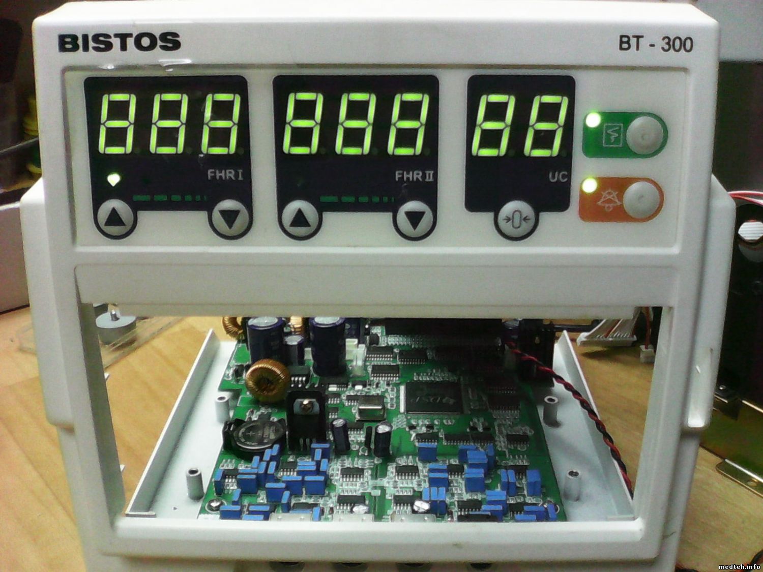

Добрый день! Прошу помощи по ремонту фетального монитора BT-300.
А проблема в следующем, при включении загорается вся индикация и всё. При нажатии кнопки не переключаются. В каком направлении искать неисправность. Есть фото индикации.
С уважением, Анатолий.

Проверить питание, проверить напряжение на стабилизаторах, напряжение на проце. Схема есть в сервисном мануале, который находится в свободном доступе в сети.
Похоже, что слетела прошивка. тогда в хлам
