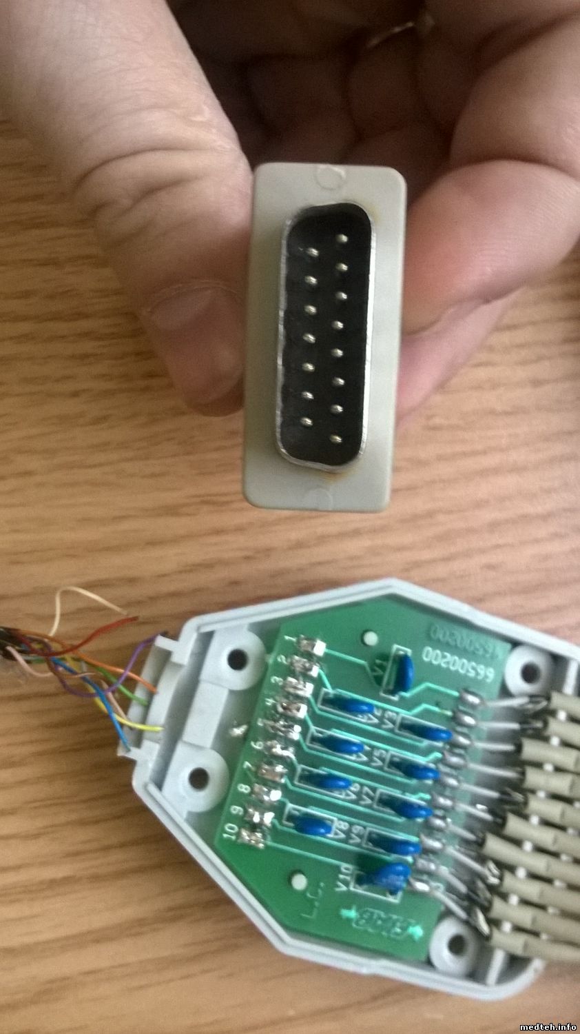

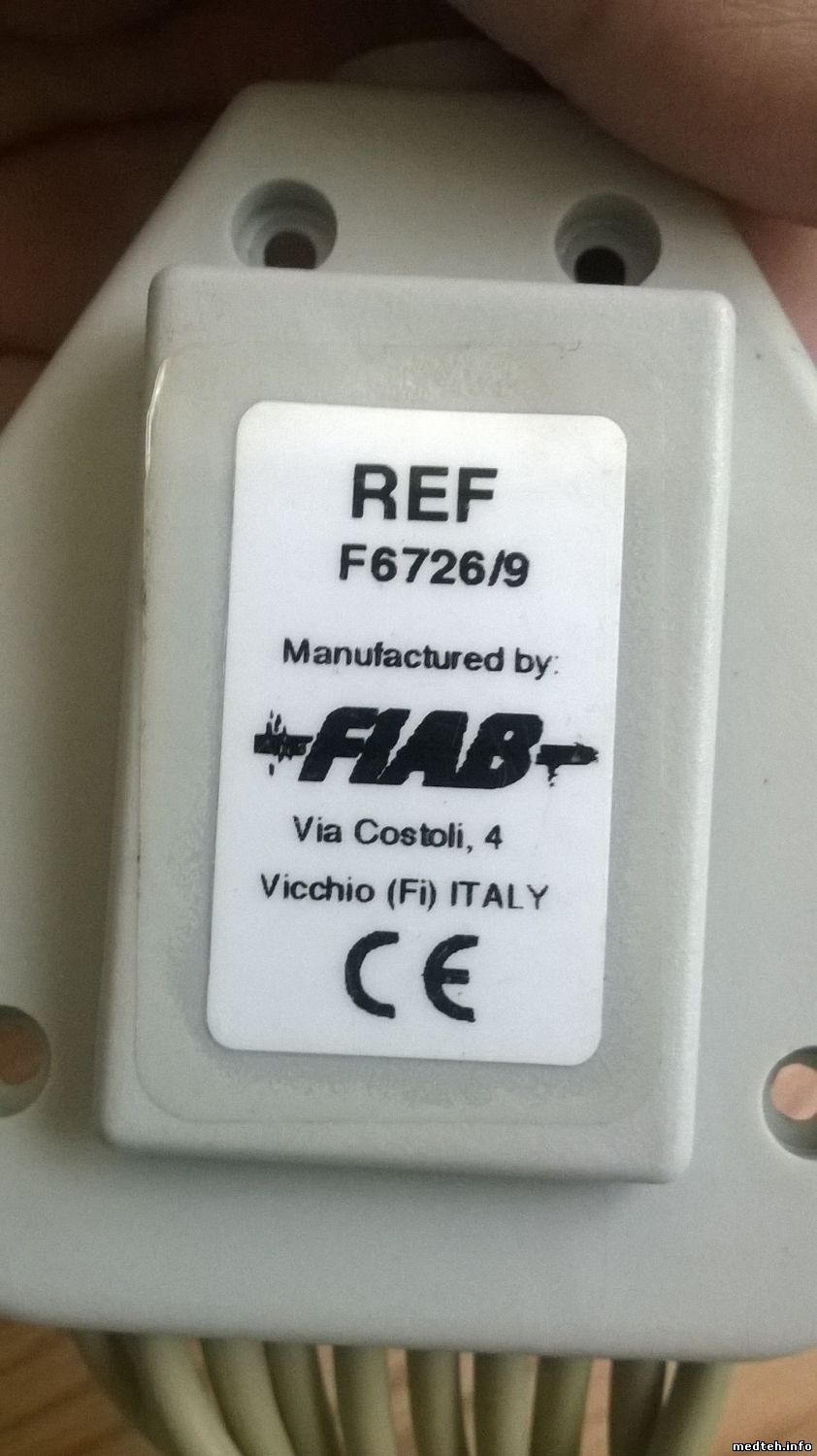

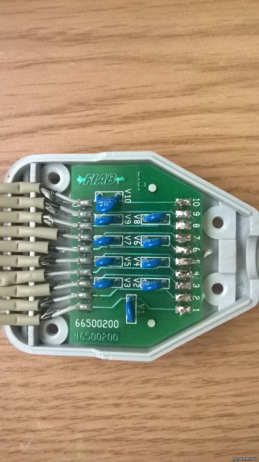

Доброго времени суток. Проблема очень проста. Принесли оторванный кабель а какие куда провода припаивать не понятно. Может кто знает и поможет?

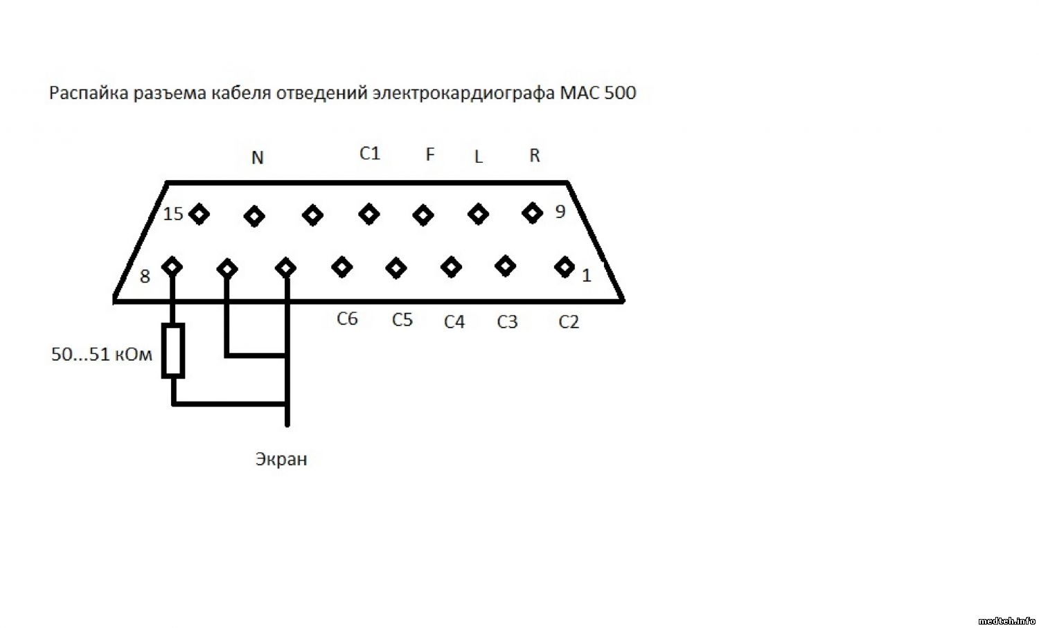

Также могу добавить распайку ЭКГ кабеля MAC 500

Распайка везде стандартная - от с2 до с6 (1-5, далее R-9, L-10, F-11, c1-12 нейтраль N-14)
ancestorДата: Четверг, 30.Июл.2015, 23:55 | Сообщение # 7
У вас сообщений: 55
Скажем так "почти везде".
