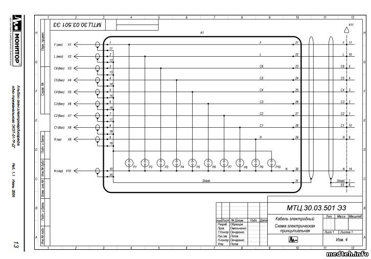

Оторвали разъём от ЭК3Т-01 Р-Д.
Помогите найти схему с распиновкой
naivДата: Четверг, 18.Окт.2018, 10:25 | Сообщение # 82
У вас сообщений: 54
Красноярский край
Вот - это?
rs485Дата: Четверг, 18.Окт.2018, 11:40 | Сообщение # 83
Караганда
Да оно, спасибо.
