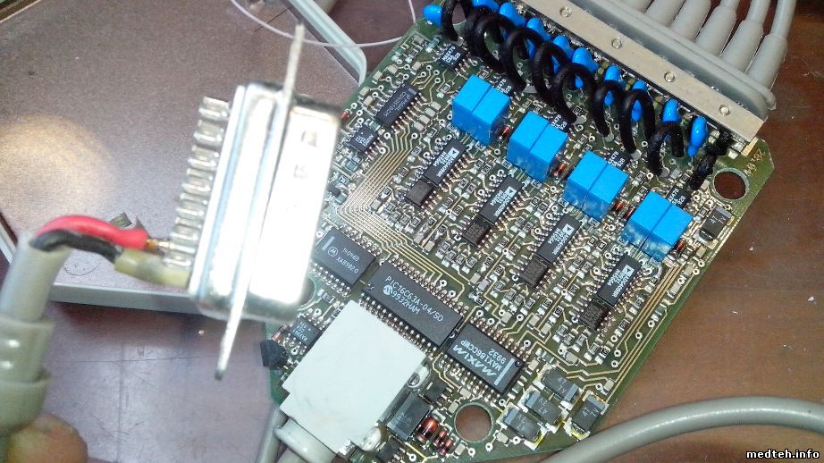

seabeeДата: Пятница, 20.Ноя.2015, 07:20 | Сообщение # 4
У вас сообщений: 1319
А как его проверить?Ошибки-обрыв электрода не срабатывает.Сигналов нет.Там вроде трансформатор на входе.
Какое напряжение питания должно быть?
Anakonda2aДата: Пятница, 20.Ноя.2015, 18:55 | Сообщение # 5
У вас сообщений: 508
Инженер по Т.О. мед. техники
Подольск
Проверить на обрыв, проверить экраны на проводах (они припаяны только в "коробочке"), дальше копать смысла нет - новый купить дешевле.
seabeeДата: Вторник, 24.Ноя.2015, 06:50 | Сообщение # 6
Добраться до этого транса не просто.
