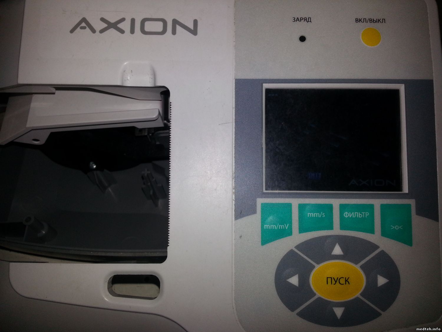

Предпоследняя, так понимаю, модель Ижевска (с Li-ion аккумулятором и TFT-дисплеем). (последняя с GSM-каналом). После включения на дисплее заставка. Подергал кабели, шлейфы-толку нет. Сразу на завод отправлять?
о... он еще вот как может
енотДата: Пятница, 23.Окт.2015, 21:42 | Сообщение # 2
функциональная диагностика
У меня с такой фигней штуки 3 приходило, но они были на заводской гарантии и я их смело отправлял в Ижевск. Скорее всего слетела прошивка.
AlexiumДата: Пятница, 23.Окт.2015, 22:43 | Сообщение # 3
Ну судя но "выбирите операцию" точно слетела rofl
За такое надо бан Аксиону diablo
