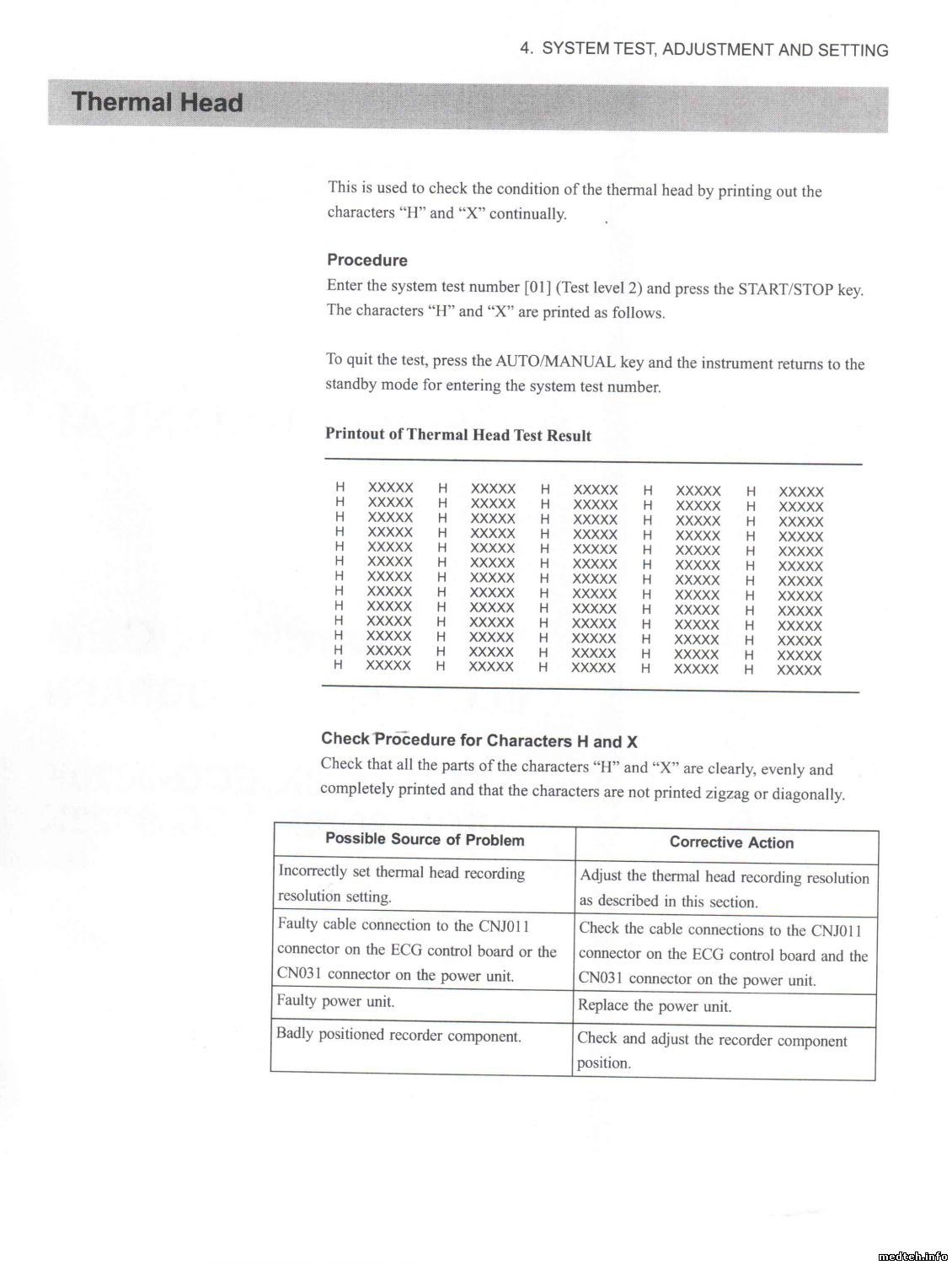

Сервис инстр. на 9022 есть у кого ?
генаfДата: Воскресенье, 08.Ноя.2015, 12:42 | Сообщение # 6
У вас сообщений: 611
медтехникl
georgiykaz, дорогой для Вас
генаfДата: Воскресенье, 08.Ноя.2015, 12:43 | Сообщение # 7
медтехникl
лист из СИ
