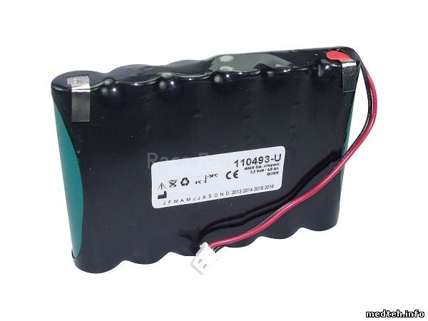

У вас сообщений: 568
Приветствую, вопрос касается акб для данного аппарата, первое: требуются батареи ёмкостью 4000 мА, прислали 4300 мА, понимаю что не смертельно, но пугает - то что постоянный не до заряд батареи будет, второе: может ли аппарат работать постоянно от сети с отсутствующими батареями, потому что в мануале пишут что работать только от батарей, то есть во время заряда работать нельзя, возможно ли это?

батарейку можно поискать по радиодеталям (была порядка 300 рублей 2 года назад, искали как ER14250-VB гальванический элемент литиевый с выводами ½ (А316/LR06/AA) 3,6 В ), а вот по аккумулятору(GP450LAH6B1HZ - 7.2 V, 4300 mAh) не подскажу, брала больница, я только впаивал.

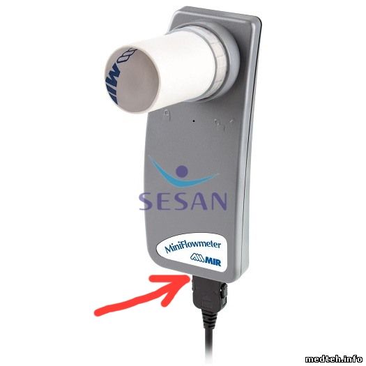

DawasДата: Воскресенье, 24.Янв.2016, 11:57 | Сообщение # 14
У вас сообщений: 148
Электронщик-программист
Иваново
Коллеги, подскажите, где можно найти разъём 10pin от датчика этого аппарата?
Врачи с корнями выдрали......

Dawas, я думаю в радиомаге искать нужно) Лучше выкинь фото как выдрали...)
МастерБакуДата: Воскресенье, 24.Янв.2016, 22:56 | Сообщение # 16
Dawas, введите в гугл разъём 10pin картинки. увидите подобный - узнаете что и где.

DawasДата: Понедельник, 25.Янв.2016, 09:21 | Сообщение # 19
Иваново
Разъём не стандартный гугл не помог......
Нужен внутренний разъём от аппарата (в который вставляется кабель)

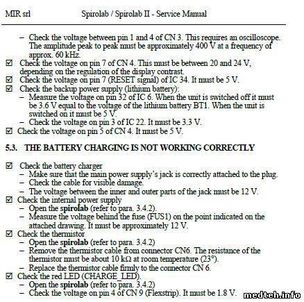

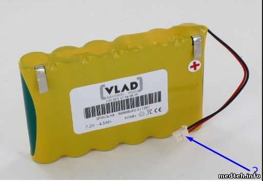

600MedДата: Воскресенье, 05.Фев.2017, 01:10 | Сообщение # 28
yes Доброго дня!
Подскажите, пожалуйста, что висит на разъёме аккумулятора Spirolab III датчик температурный или 7,2 В ?
Заранее спасибо!
cerferДата: Воскресенье, 05.Фев.2017, 11:45 | Сообщение # 29
У вас сообщений: 83
Tемпературный датчик.
600MedДата: Среда, 08.Фев.2017, 00:53 | Сообщение # 30
good Одна проблема решилась! Где бы ещё характеристики отыскать на термистор? unknown
600MedДата: Суббота, 11.Фев.2017, 22:40 | Сообщение # 31
Доброго времени суток!
На Ni-Mh аккумуляторе спирометра 2 контакта (+/-) и провод с разъёмом, на конце провода предположительно NTC термистор, омметр не реагирует.
Как узнать его параметры, на какие сопротивление и температуру он рассчитан?
Поделитесь инфой, пожалуйста ... blush
AlexiumДата: Суббота, 11.Фев.2017, 23:06 | Сообщение # 32
600Med, -------
600MedДата: Понедельник, 13.Фев.2017, 15:23 | Сообщение # 33
Alexium , cпасибо! good
Никакого недозаряда не будет. Больше емкость - дольше работать на батарее сможет. Так что радоваться нужно, а не переживать :)
