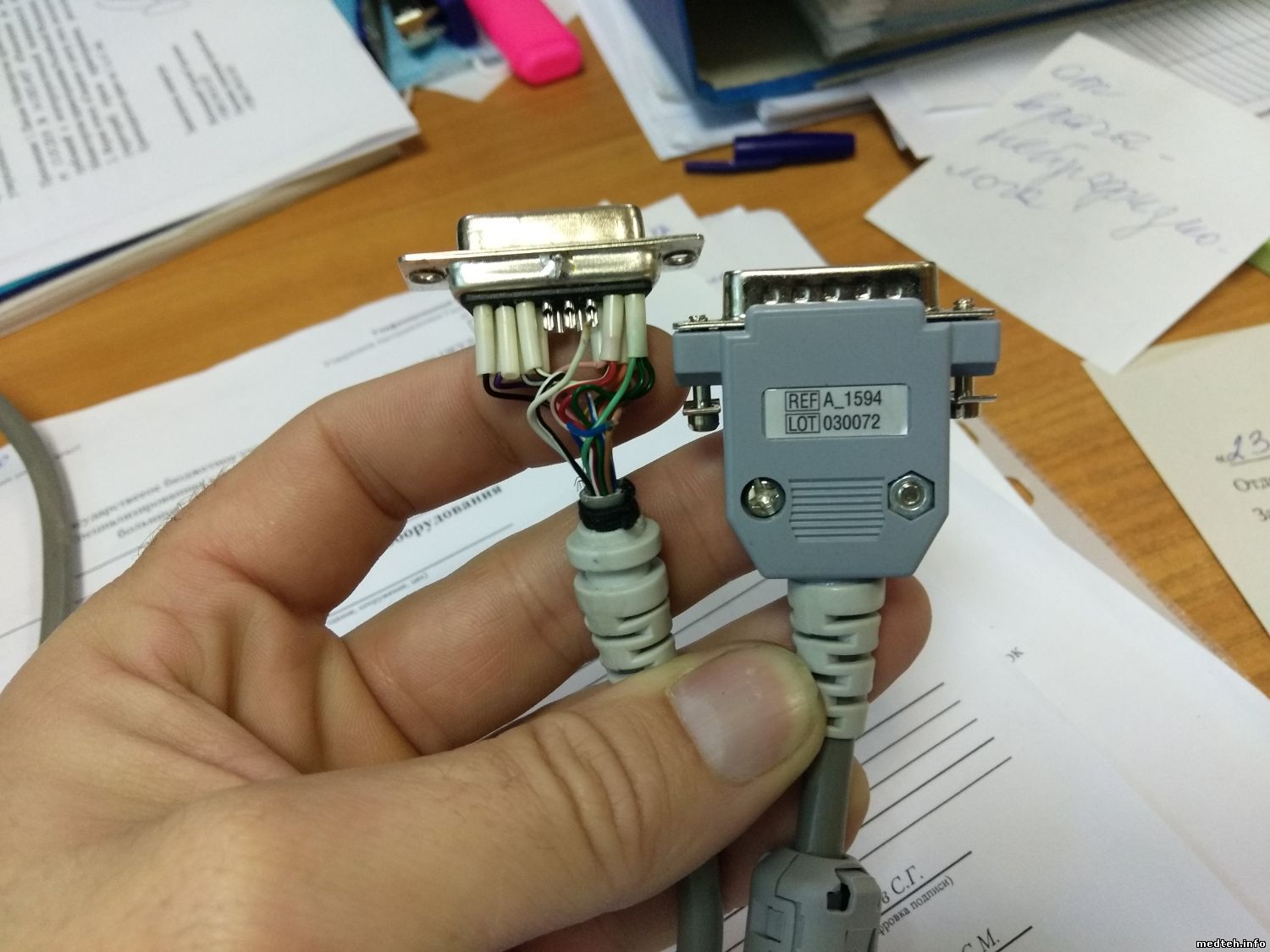

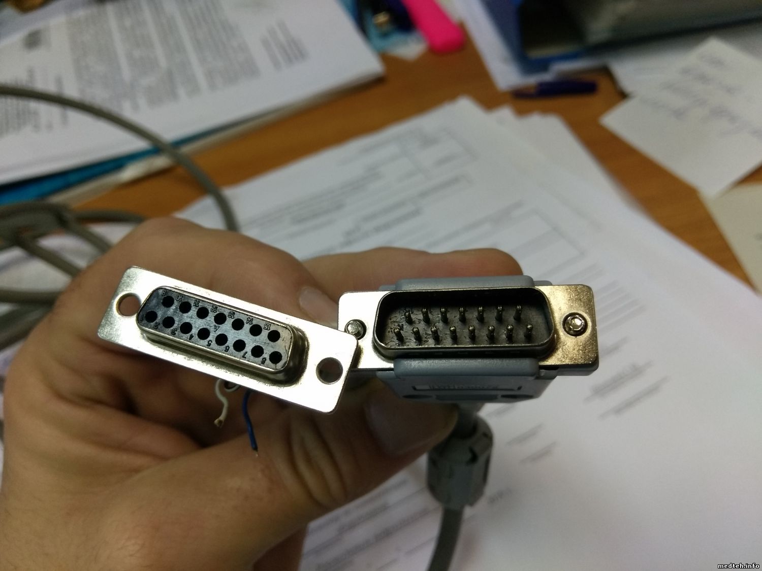

MihalichKrdДата: Пятница, 24.Май.2019, 08:13 | Сообщение # 3
Добрый день, а есть у кого нить распиновка штекера кабеля связи энцефолан 131-03, наблюдаю два оборванных провода, возможно от одного контакта, а возможно от разных, хочется определенности... Спасибо
См. эту тему: - http://www.medteh.info/forum/31-16145-1
MihalichKrdДата: Понедельник, 27.Май.2019, 07:59 | Сообщение # 4
Добрый день, а есть у кого нить распиновка штекера кабеля связи энцефолан 131-03, наблюдаю два оборванных провода, возможно от одного контакта, а возможно от разных, хочется определенности... (кабель КС-15/15-10)Спасибо
