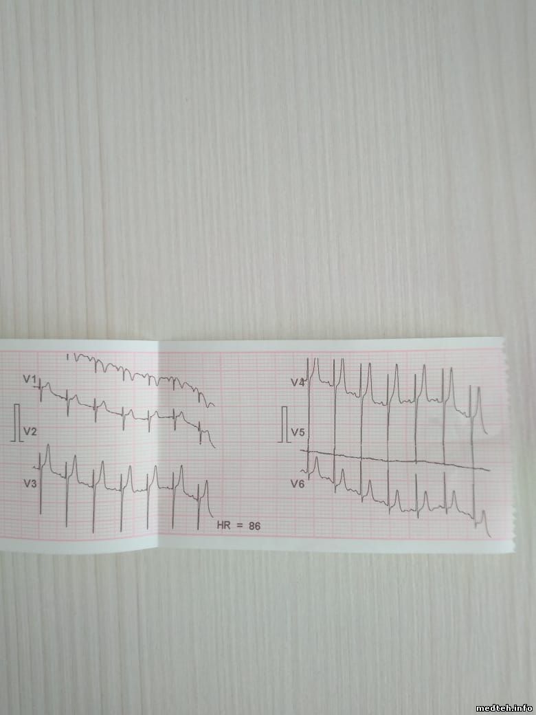

Здравствуйте,
проблема с ЭКГ БТЛ-08 СД. Не пишет V5. Просто ровная линия. Связался с поставщиком, говорит нужно менять кабель полностью. Аппарат работает меньше года. На аксессуары гарантия 6 мес. Как думаете, можно ли справиться своими силами?

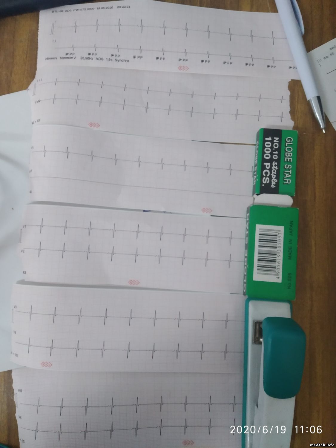

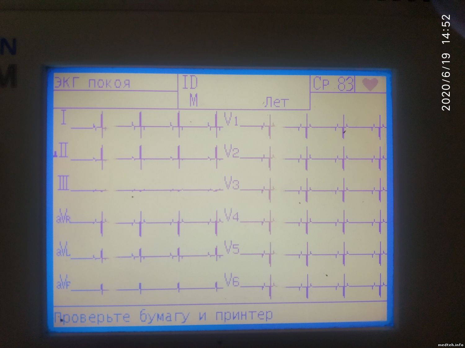

доброго времени! BTL-08 SD аппарат не пишет AVF, хотя все стандартные отведения работают. что может быть? Генератор собирал сам, если что.
Генератор проверил на Nihon Cardiofax GEM (второе фото)
