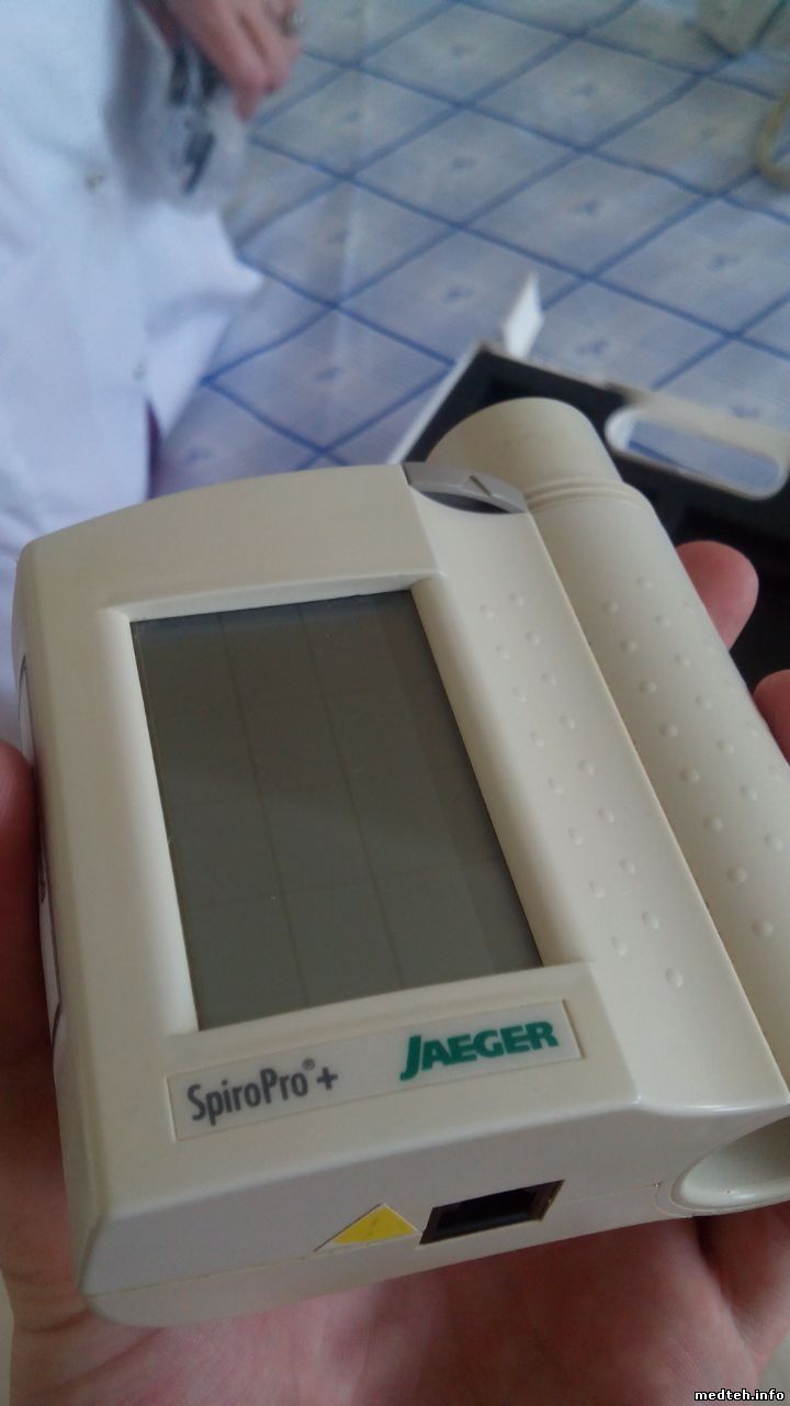

Здравствуйте. Есть спирограф SpiroPro+ от Jaeger Германия. Нет нужного принтера. Можете ответить как его можно подключить к компьютеру? Может есть какой нибудь переходник?

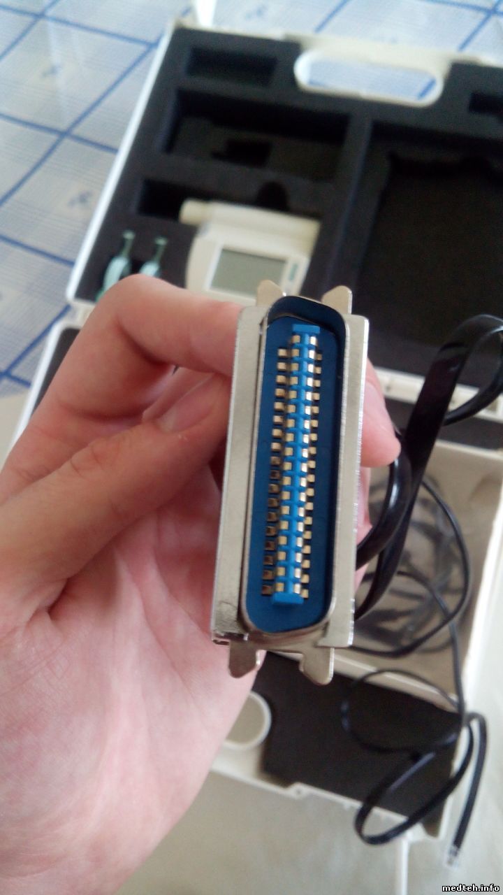

фото адаптера который идет в принтер, но такого не найти

это вход для rj 12? есть ли такие чтобы был такой штекер и шёл в компьютер, где можно будет уже распечатать выводимую информацию?

спасибо, но мне нужно название кабеля который идёт от прибора в компьютер, а не в принтер, так как принтера такого нет. Возможно ли его вообще подключить к компьютеру, чтобы он нормально работал? нужно либо переходник на адаптер принтера который идёт в комп, либо другой провод который от прибора с штекером от телефона до юсб для компьютера
Есть программа или теоретические носоковыряния???
Кабель распаивается за пять минут - RJ12-COM.
Определение распиновки - http://asutpforum.ru/viewtopic.php?t=5888

а если готовый купить? rj12-rs232 есть ли такие? и будет ли с таким проводом спирограф работать через программу на компьютере?

если речь идёт о портативном приборе - в природе существует оригинальный адаптер для подключения к интерфейсу USB...приобретал у дилера в СПб..на Васильевском острове...
С одной стороны разъёмчик RG, затем кабель - блок адаптера - далее разъём USB.
