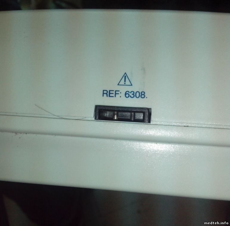

Поступил без зарядного.Не могу определить,что за разьём?

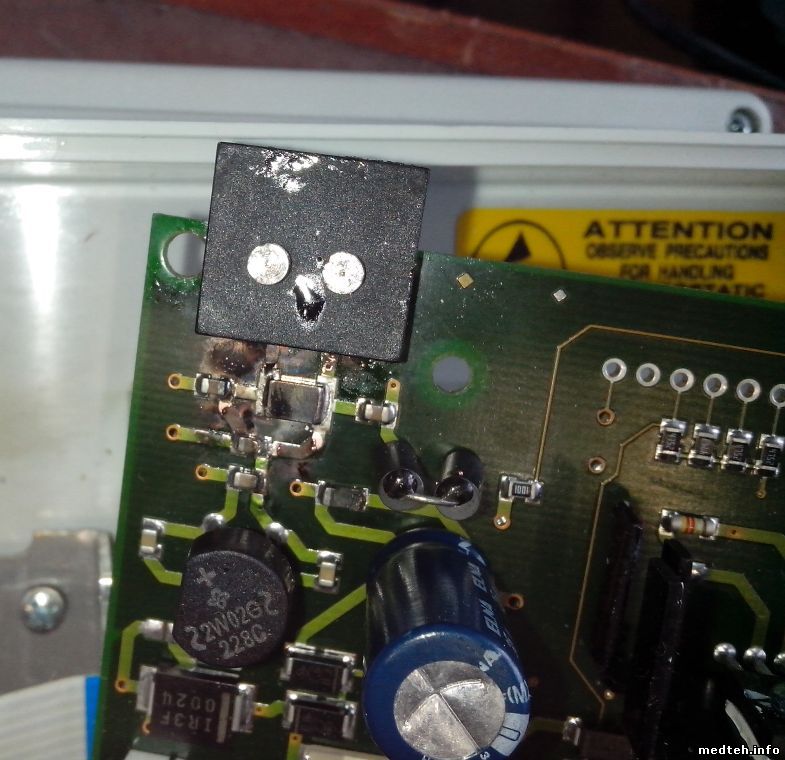

Во всех описаниях написано,что с ним идёт провод питания.Ну раз так,значит 220в,и не угадал.Сжёг входные сопротивления.
Теперь уже ничем не поможешь.

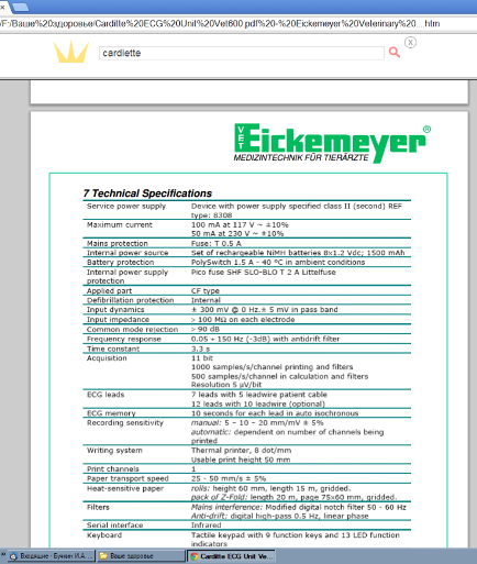

seabeeДата: Понедельник, 11.Июл.2016, 11:37 | Сообщение # 3
У вас сообщений: 1319
Да вроде 220в.Да нашёл сервис-14 вольт.

Непонятно что помешало сначала разобрать аппарат и проверить наличие трансформатора. Да и разъем жидковат для 220в.
А так, по сервис мануалу там 14,4в. Правда сервис от cardioline ar 600, но с виду то же самое.
