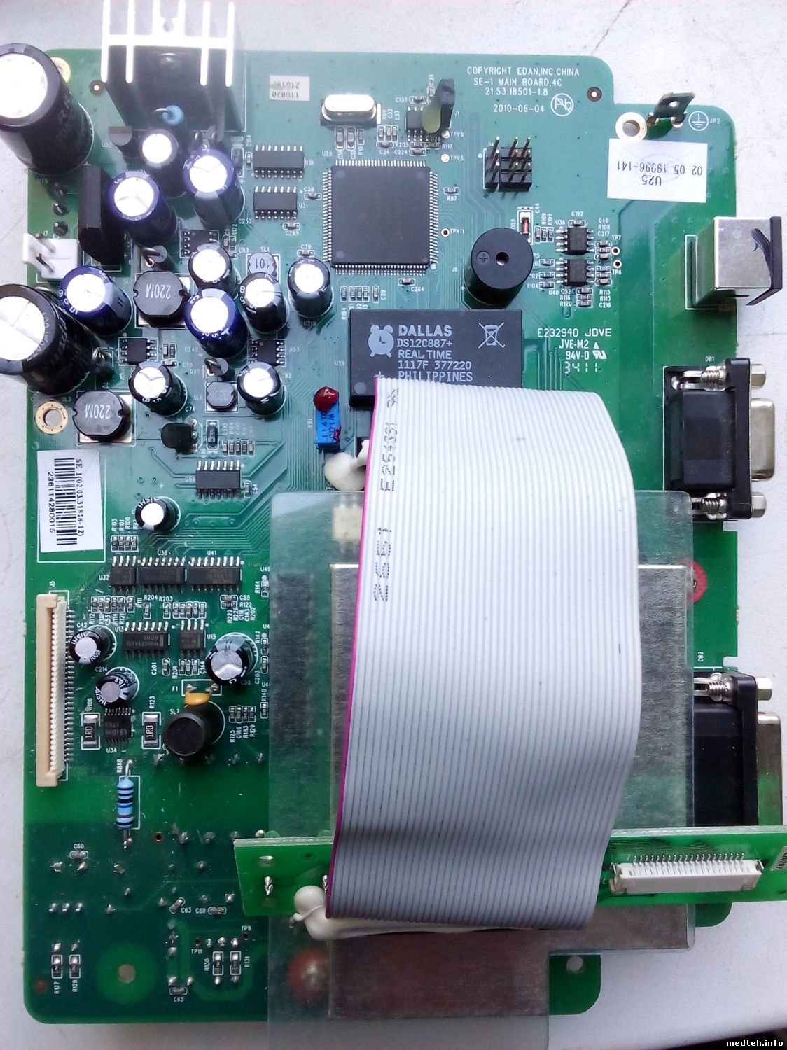

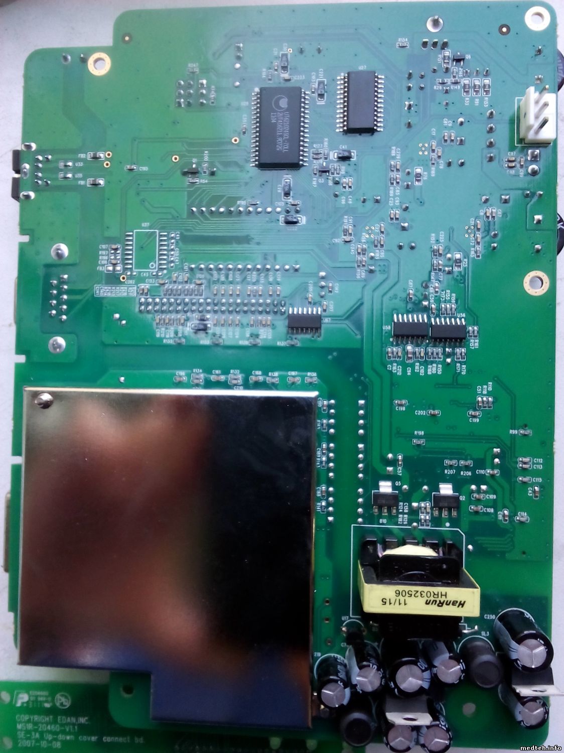

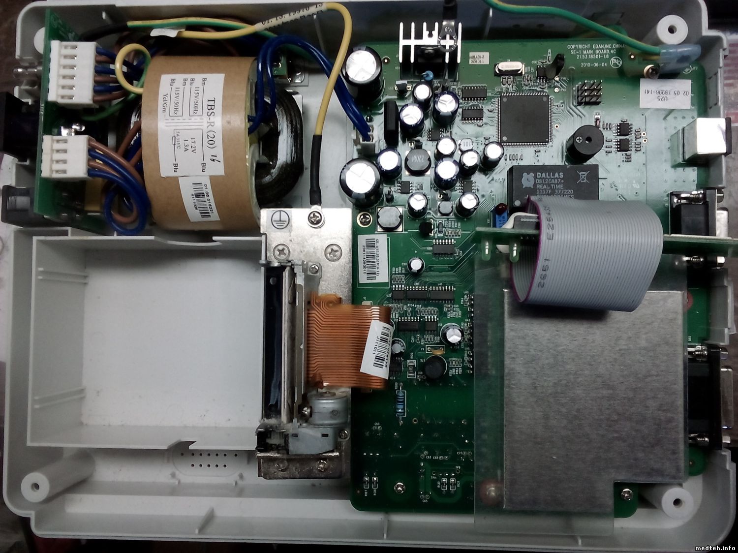

Фото платы сюда выложите или на мыло пришлите, возможно помогу, именно с этим аппаратом дела не имел.

Какого года выпуска аппарат?
На фото есть гадкая даллосовская микросхема реального времени.
У неё внутри могла сесть батарейка.
Вот инструкция по "замене" батарейки http://monitor.net.ru/forum/dallas-ds1287-info-72440.html
Если поможет - ставьте новую микросхему.

Dawas, спасибо.
Аппарат перестал сам включаться. Отдал в отделение.
Как снова принесут - попробую таймер либо заменить на новый, либо "починить" по твоей инструкции. О результате отпишусь.
