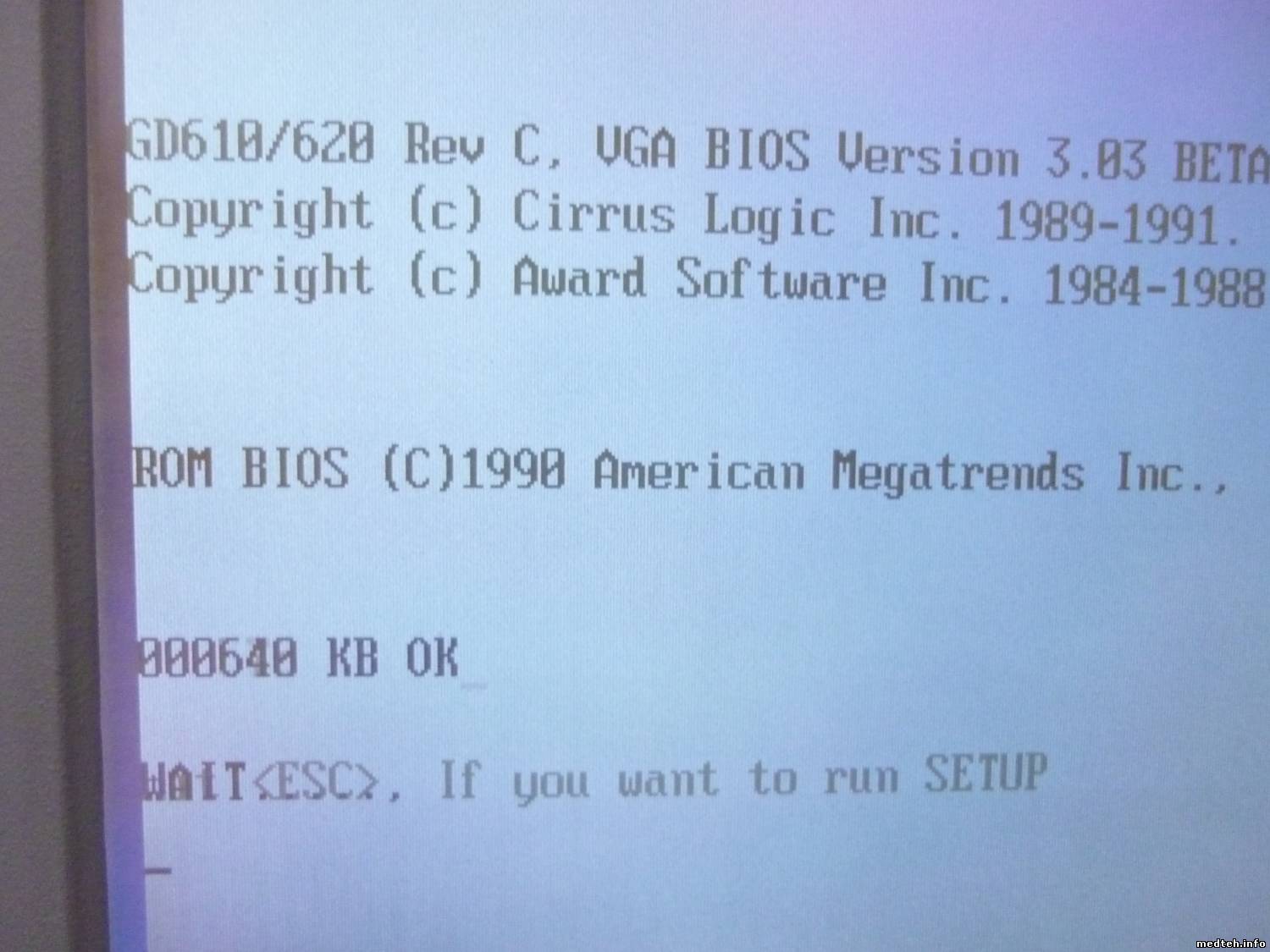

Отдали в ремонт данный аппарат BIOSET 8000, проблема в следующем - в момент загрузки, после проверки памяти выдаёт сообщение Keyboard Error, и загружается дальше до рабочего экрана, естественно на нажатие клавишь не реагирует. В чём может быть проблема? Просто не знаю с чего начать, заранее благодарен.
klimmetallДата: Вторник, 31.Июл.2012, 17:01 | Сообщение # 26
электротехник
Ясиновка
По глупости сбросил настройки BIOS в автомат, теперь система не видет с чего ей загружаться. Флопа и жесткого нет, а к порту Printer подключена платка с отшлифованой маркировкой на микросхеме, я так думаю загрузка должна идти именно с неё, но как её прописать в BIOS ума не приложу shok .

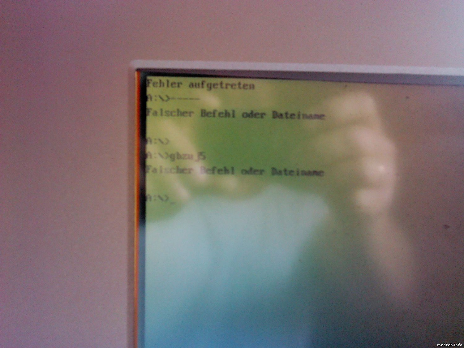

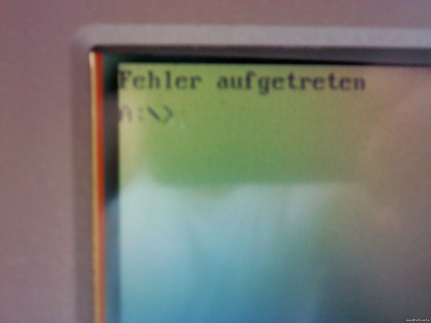

люди добрые, после загрузки биоса появляется вот это:...клава работает, можно даже что то вводить это на втором фото...где копать?

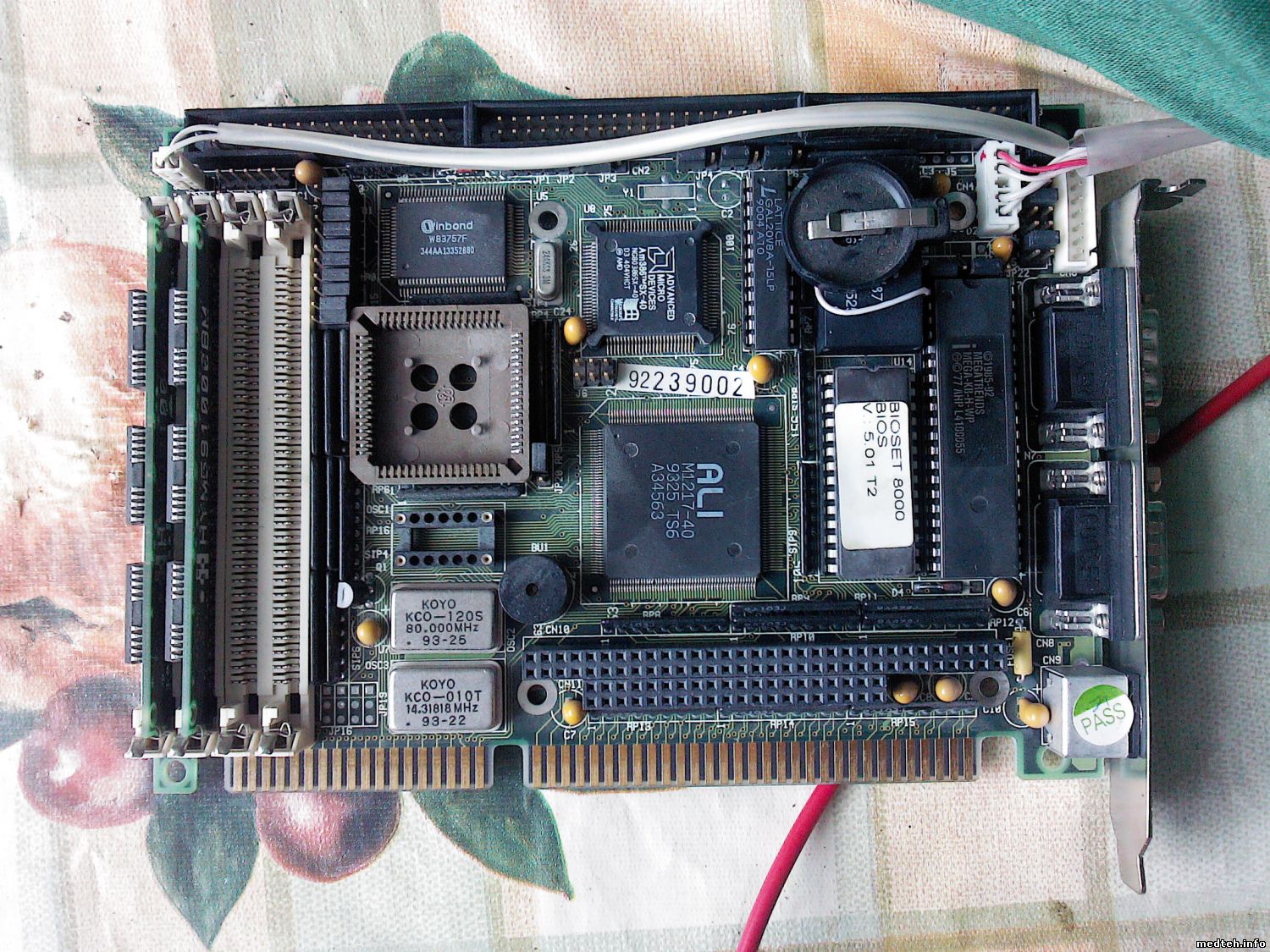

если заменить микросхему даласовскую, клавиатурой можно выставить настройки?
Сообщение отредактировал Швейк - Воскресенье, 17.Июл.2016, 17:30
ШвейкДата: Вторник, 19.Июл.2016, 14:37 | Сообщение # 34
У вас сообщений: 581
Миасс
Мне кажется, что я общаюсь сам с собой, но всё таки...вот сделал место для батарейки, что дальше? или это государственная тайна?
