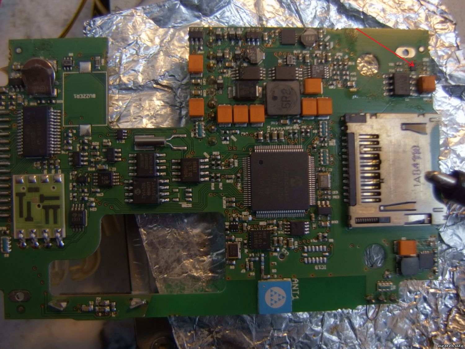

И второй вопрос по этому прибору: если у вас ошибка E17 и насос не работает, то, скорее всего, померла микр-ма Si1912EDH, которая управляет P-канальным мосфетом 4465. На фото показано стрелкой. Замена помогла оживить Custo Screen 300.
