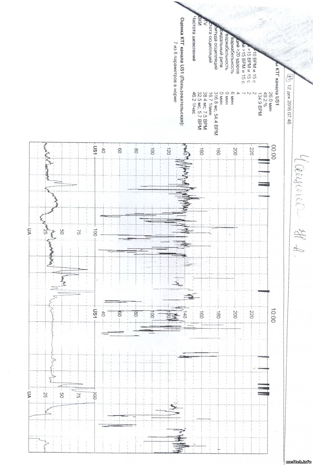

Аппарат КТГ в конце процедуры, аппарат не выдаёт оценку КТГ, пишет:" Оценка КТГ канала US1 не известна" ...
В чём дело? ...

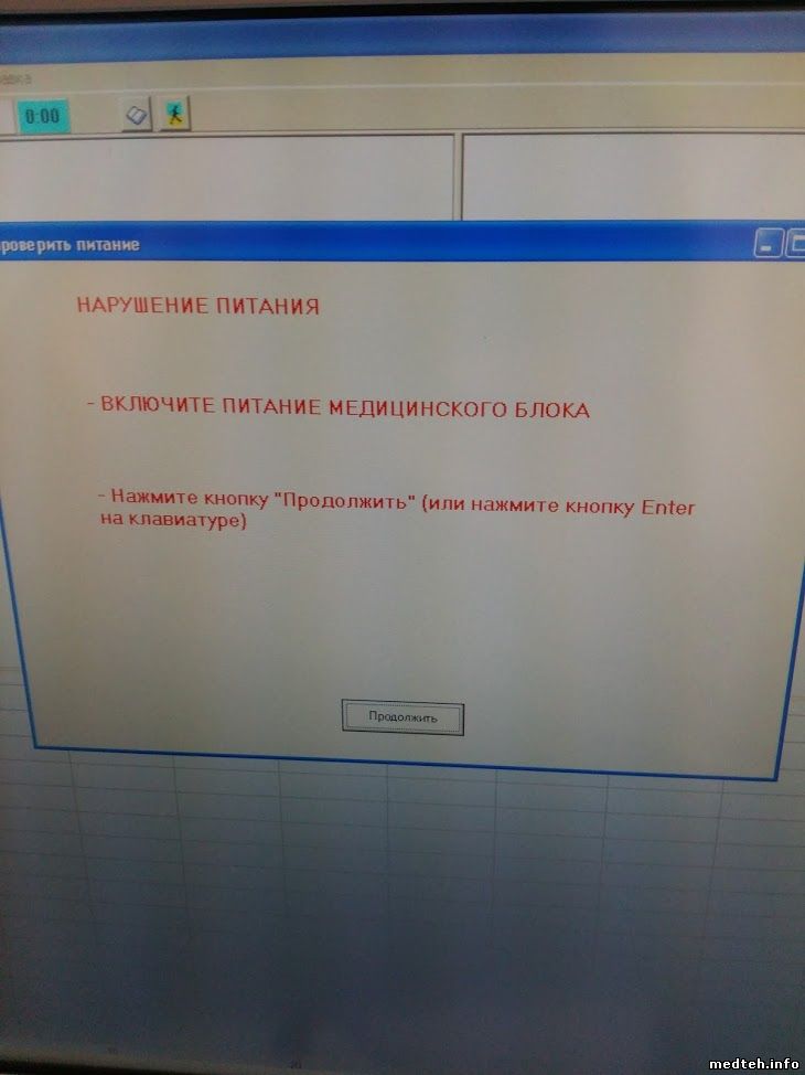

Добрый день , кто встречался с данной ошибкой ктг ? включаем КТГ, через какое то время аппарат начинает писать , Нарушение питания , включите питание медецинского блока ... и программа ктг не дает работать при данной ошибке .

Andrei159, Аппарат как понял "Уникос-01", в каком варианте? ноутбук Sony или сенсорный ПК "Искра"?

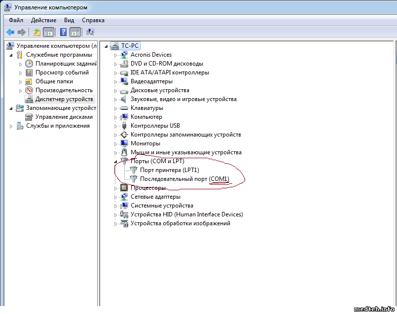

если ноут, то сначала посмотри включен блок питания, кнопка нажата ли, выдает ли блок питания напряжение, потом в заходи в диспетчер устройств и смотри какой номер com порта присвоен, потом заходишь в программу в настройки, там смотришь какой задан, пароль как мне помниться на изменение порта unicos

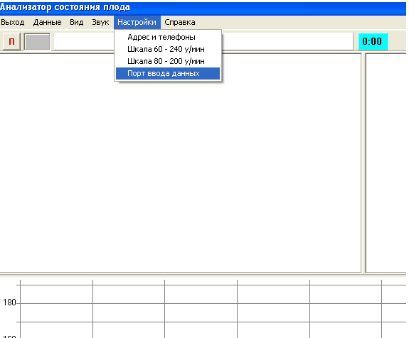

сначала в диспетчере посмотри номер порта (система присваивает сама), потом включаешь программу "один плод", вверху в зависимости от версии есть вкладка настройка далее выбор порта ввода данных

Andrei159, да, всё так же, пароль unicos

maksai1990, спасибо посмотрю , а с этим вопросом не поможешь ? Добрый день , в чем дело ? Аппарат КТГ в конце процедуры , аппарат не выдает оценку ктг , пишет : Оценка КТГ канала US1 не известна ...
maksai1990, это уже когда конец процедуры , график все есть , а вот слева вот эта ошибкаа
