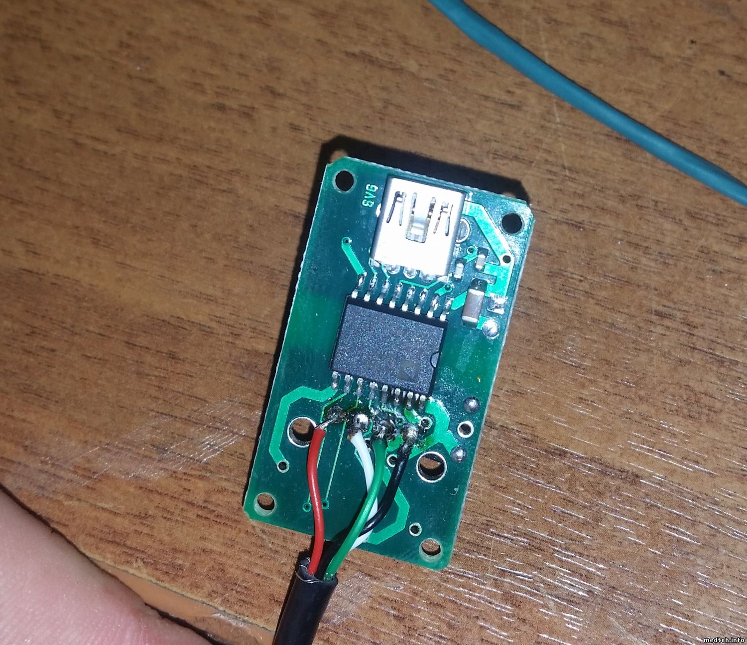

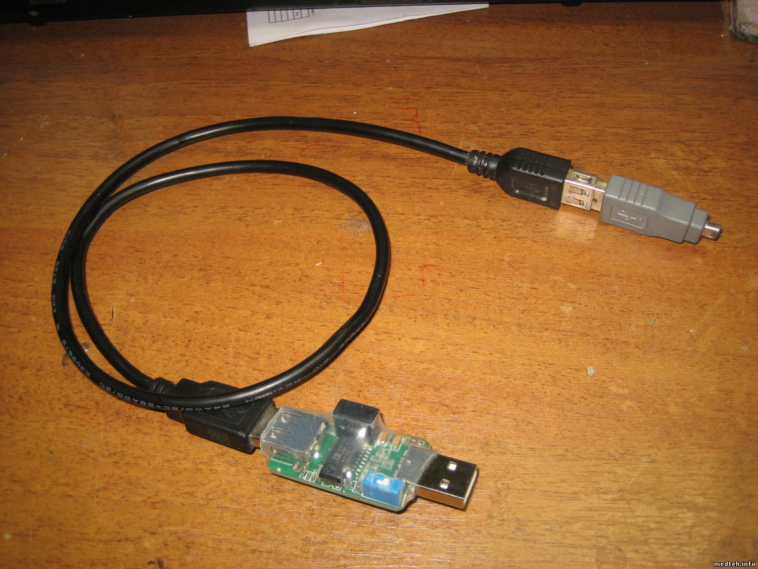

Krazy_killerДата: Вторник, 13.Ноя.2018, 10:35 | Сообщение # 6
У вас сообщений: 97
инж по обсл мед техн
Воронеж [RUS36]

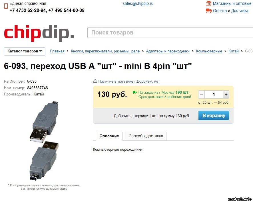

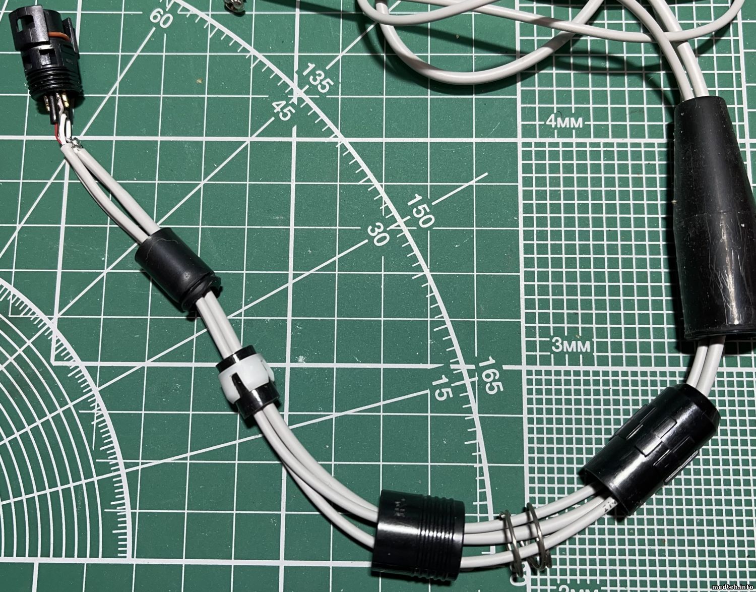

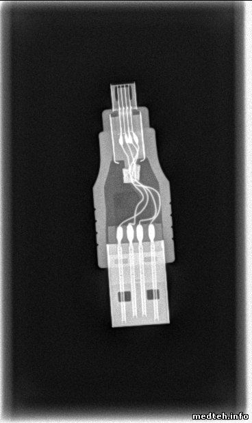

Проще полечить кабель. Поверь.
Покупаешь в Чип-Дипе переходник USB-miniusb4p (6-093, Переход USB A «шт»-miniB4pin).
Анатомируешь, берёшь 4-е куска провода МГЕФ, из того же Чипа-Дипа делаешь "хвост" из алюмоскотча и термоусадки. При усадке трубку тянешь вдоль - она тоньше мягче получается.
Рублей 250 ремонт. Если в Питер слать, то 3500.
Другую часть провода от изолятора до компа - это обычный мини-USB на USB-кабель.
6483435.jpg (335.5 Kb) · 1779671.jpg (202.6 Kb) · 4401060.jpg (36.1 Kb) · 3752161.jpg (67.3 Kb) · 9367662.jpg (36.1 Kb)
Сообщение отредактировал Krazy_killer - Вторник, 13.Ноя.2018, 10:41

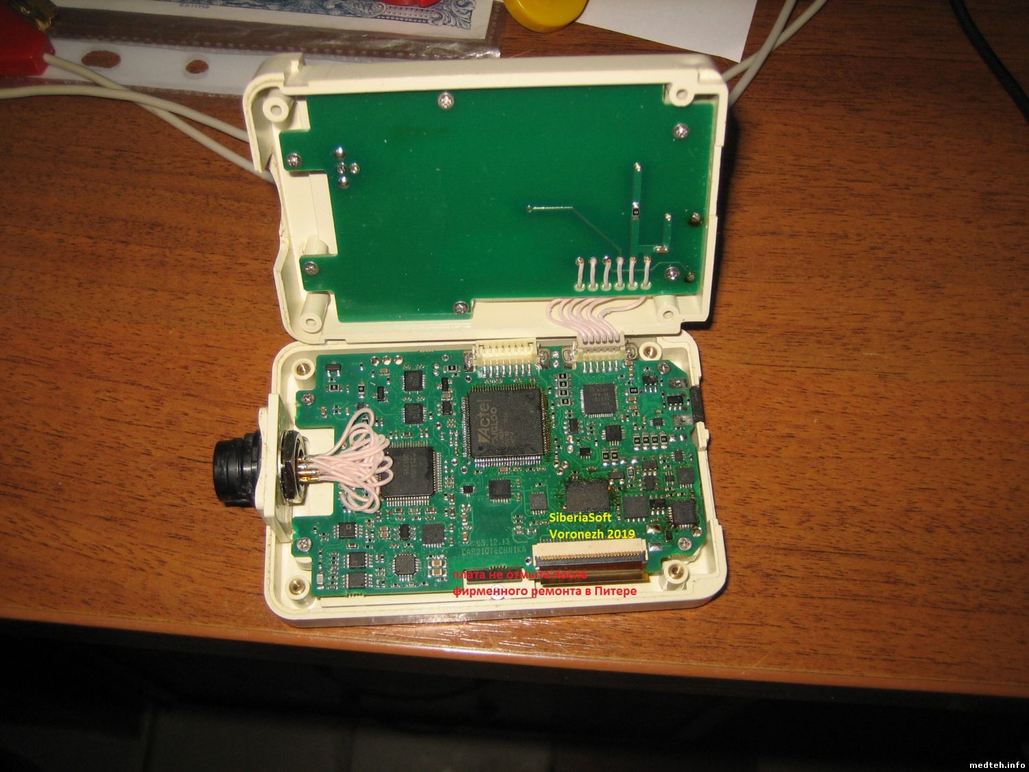

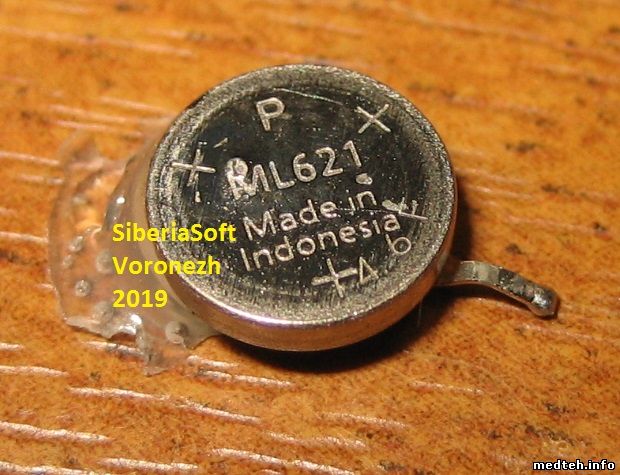

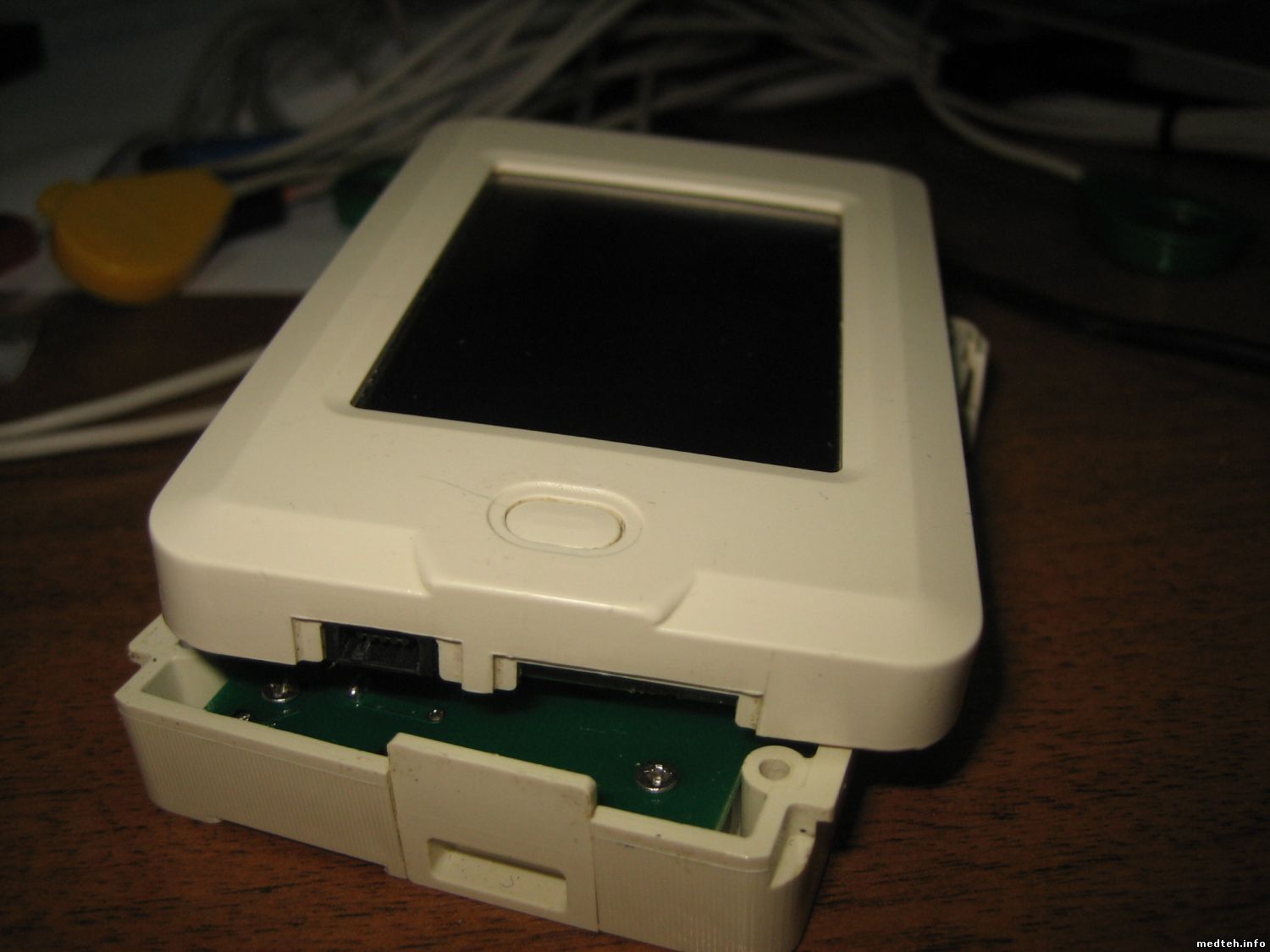

Несколько экспериментов и вскрытие.
Изыскания показали, что на батерейке ML621 0.4 Вольта из 3-х.
Пошёл в магазин за новой - выяснилось, что это аккумулятор. Чудеса. Ну, да ладно.
В общем, решил поделиться.
Заодно и фото платы может понадобится кому.

LogeinДата: Пятница, 02.Июл.2021, 11:24 | Сообщение # 11
Krazy_killer, привет.
А за что эта батарейка вообще отвечает?

BomberbugДата: Понедельник, 05.Июл.2021, 09:02 | Сообщение # 12
У вас сообщений: 713
engineer
Со слов сервиса: "Ремонт заключается в замене аккумулятора часов и микросхемы подзаряда".
... В приборе имеется аккумулятор для часов. Если он не держит время – это большая проблема. Ремонтировать обязательно.
По мере разряда этого аккумулятора – проявляется (если не вставлен основной аккумулятор) от отставания часов, до полной остановки и обнуления. Далее, часы после синхронизации с ПК не запускаются, запись не открывается. Что дальше – никто не знает ...
Соответственно, медтехнику на месте можно начать с замены этого аккумулятора.

Bomberbug, ML621 это и есть тот самый аккумулятор часов?
АСА
BomberbugДата: Среда, 07.Июл.2021, 19:30 | Сообщение # 14
engineer
Да, как получу новый и заменю - точно буду знать даёт ли нужный эффект его замена.
