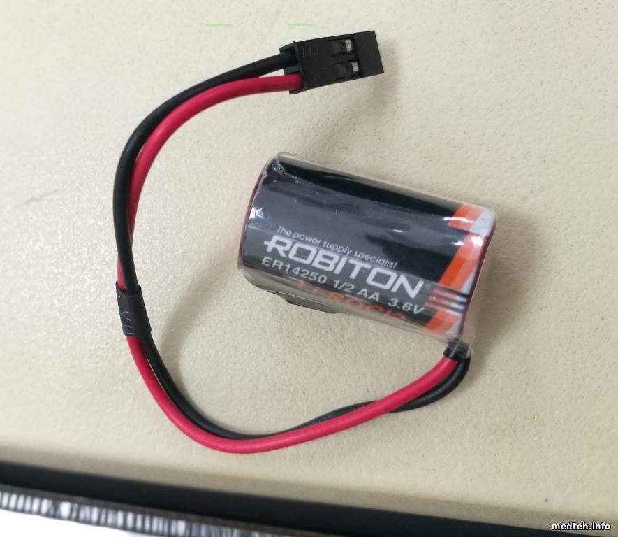

На плате есть литиевая батарейка на 3.6 В. (LiSOC12) ER14250. Прикреплена стяжкой (диаметр 14 мм, высота 250 мм), на проводах.
После её замены аппарат заработает. Ставить CR2032 нет смысла, не работает. 3 вольта мало. Сейчас такие батареи продаются на Озоне и даже с проводами. По симтомам было всё так же на 2-х аппаратах.
Удачи ...
Serg844
serg844Дата: Вторник, 06.Авг.2024, 01:15 | Сообщение # 3
На фото эта батарейка уже с Озона. Разъём немного не такой (без ключа), но подходит, если внимательно соблюсти полярность. Есть русский инструкшн пользователя и по настройкам ...
