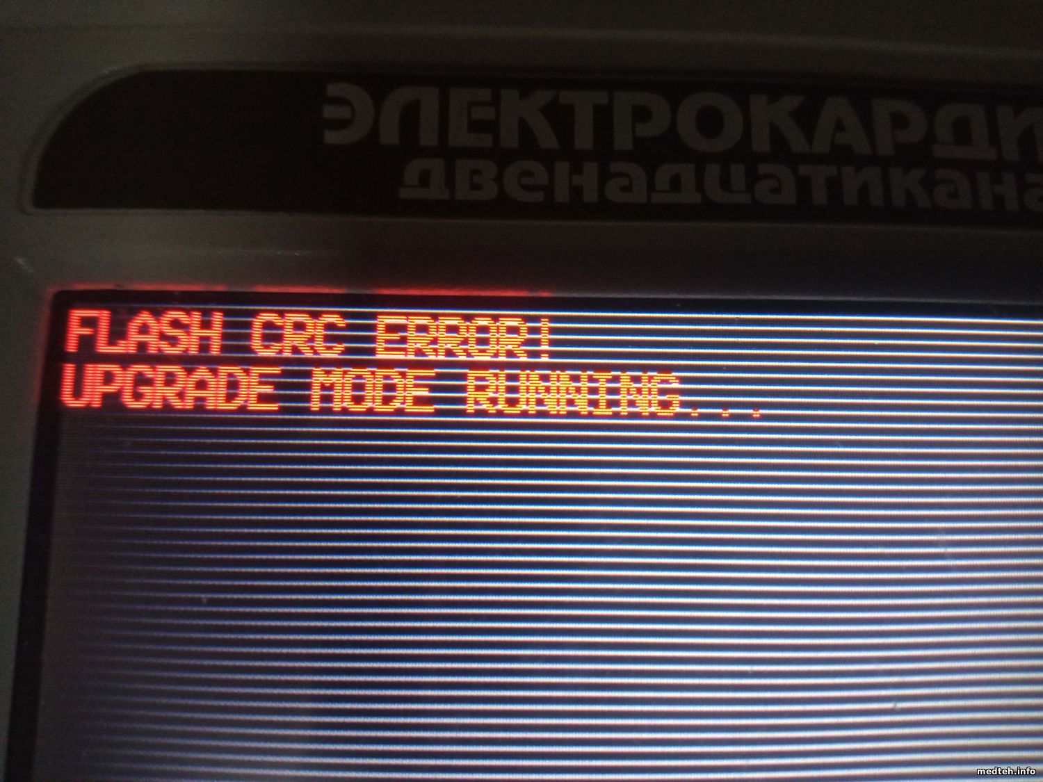

Regner_AДата: Четверг, 20.Фев.2025, 14:20 | Сообщение # 3
Сервисный техник
Камышин
Доброго времени суток. Аппарат ЭК12Т-01-"Р-Д"/141. Перестал инициализироваться и пишет такую ошибку (ещё и полосы иногда на экране). Никто не сталкивался? Хана процу или встроенной памяти? Есть ли способы залить в него прошивку, если она вообще в природе есть?
