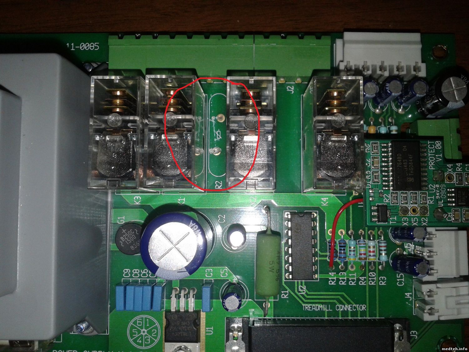

Осмотр показал отсутствие элемента на плате управления. По обозначению терморезистор. Какой-то деятель его выкусил по непонятным причинам.
Если вдруг кто-то сталкивался или есть в наличии такая дорожка, подскажите номинал.
Схем к сожалению нет.

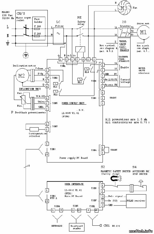

Нашёл сервис-мануал к ней. Но схемы нет. Только блок схема.
На фото виден этот компонент, но, увы, наименования не удаётся прочесть ((
Около трансформатора на этой же плате обнаружил аналогичный элемент, тоже синего цвета и обозначением терморезистора.
Может попробовать найти с таким же номиналом и впаять?
В общем друзья, около транса стоит элемент тех же размеров что и на фото ... И это варистор S20K300.
Вопрос один: стоял тот же элемент между релюшками или нет? ...
