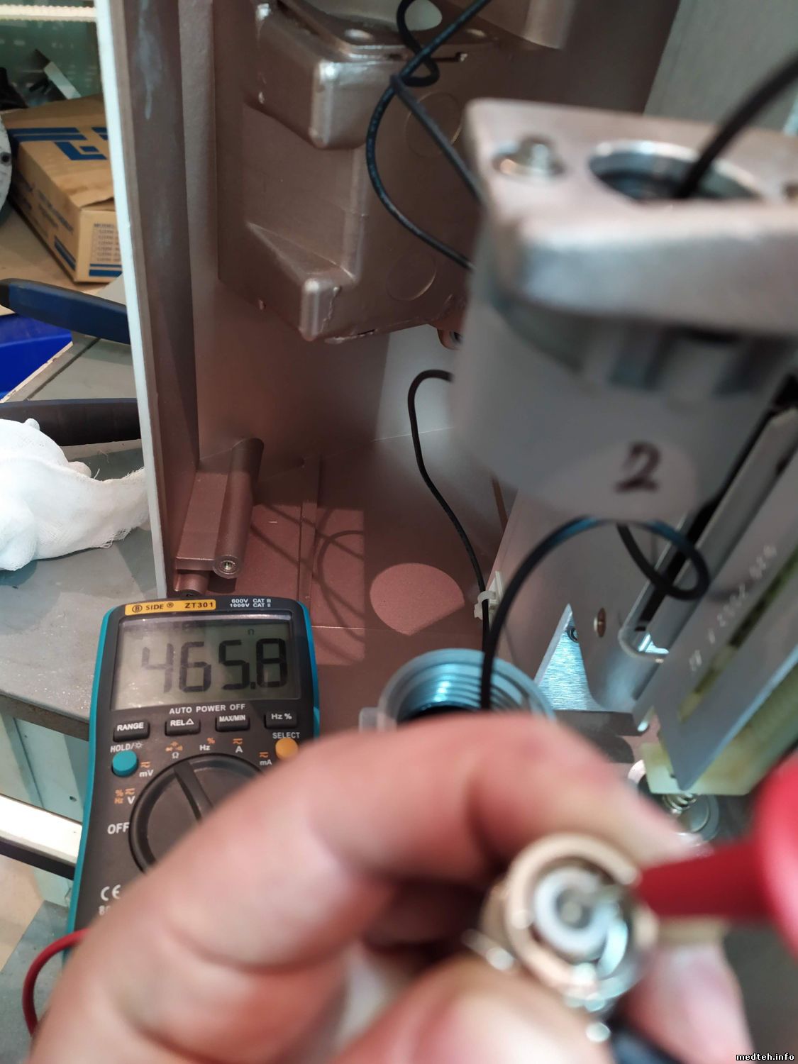

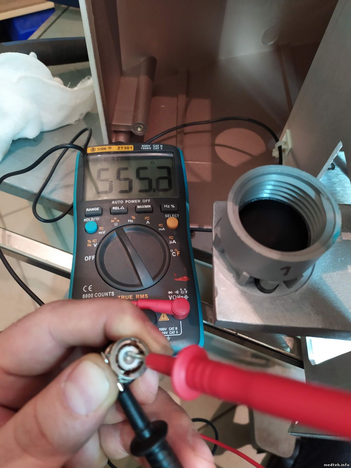

Таже самая проблема и на моём аппарате. Я подумал, что проблема связана с тем, что ультразвук не проходит сквозь подушечки ввиду их изношенности. Как вы решили эту проблему?
Цитата haf ()
Питание до прибора доходит, инициализируется, дату исправил, ошибки сбросил.
Подскажите, как Вы сбросили этот аппарат?
Кто знает какое сопротивление должно быть у излучателей?
Почему не проходит самотестирование?

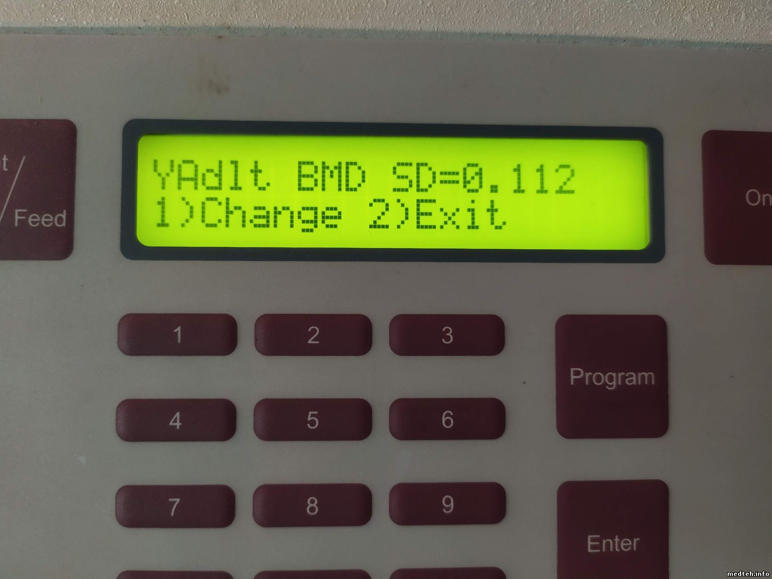

И что за параметры на последнем фото?

Подскажите, какие показания должен показывать аппарат при определении плотности фантома?
И если у вас глава 5 в инструкции?
Если есть, то тогда поделитесь, пожалуйста.

Вчера просто аппарату захотелось поработать около часика. Немного постоял, прогрелся что ли ..., и начал измерять ... Выдавал по фантому
Т -1,7. Даже ногу успел измерить ... А сегодня опять: "DAQ Low signal" ... И ни в какую не хочет работать.
