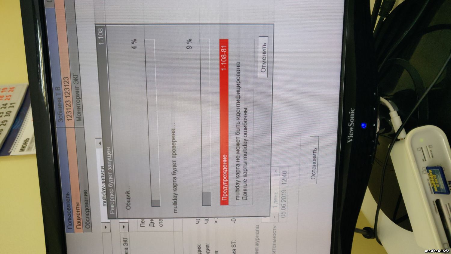

Приветствую.
Столкнулись с проблемой с ЭКГ по Холтеру Custo Med 500 компании Custo Med GmbH multiday карта не может быть идентифицирована.
Пробовал ставить другие карты памяти, проблема таже, пробовал форматировал в разные форматы - тоже самое.
Неужели только нужна оригинальная CD карта или она должна как-то быть подготовлена?
Фото прилагаю.

polovnikovdenis, недавно вводил в эксплуатацию такие мониторы, в комплекте были китайские флешки все работало, скорее всего проблема может быть в разьеме флеш на самом апарате или грязь или раскурочено , и там разве не ПО подготавливает карту для записи. Попробывать другую флешку.
Сообщение отредактировал zxc2007zxc - Четверг, 15.Авг.2019, 16:13
